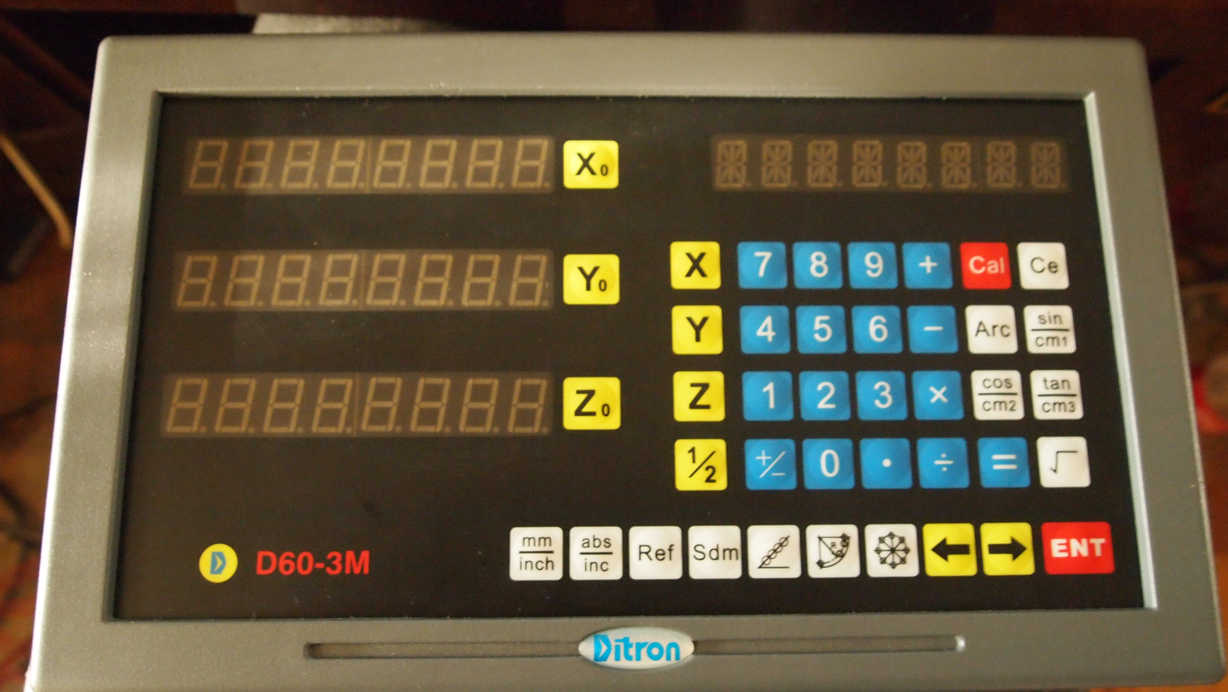

Я линейки покупал вместе с панелью DRO. Вот ее фото, и фото изнутри разъемов подключения линеек. К 4 пину ничего не подключено. А между 2 и 7 прозванивается 5 вольт .

Все остальные пины так же подключил как вы написали, там тяжело что-то перепутать.

А что такое NC? И может ей еще надо 0V припаять?
Я когда штурвал подключал, не припаял одну землю и он точно так же не работал...

А что есть между 6,7,9 и GND? По идее если по чуть чуть перемещать линейку (подвинул-остановил), то на A+ B+ должны меняться от 0 до 5 В. Это надо проверить...

NC - не использоваемый пин
Я припаял все пины как в дро (фото выше).

По поводу линеек - подключить на них чисто питание и звонить выходы вольтметром с смещением?

Re: Мс-51 воспитание домашнего питомца, или оживить 400кг чу
nkp писал(а):6-1
8-4
9-7
7-6
4-3
И не забыть переключить джамперы на однополярные сигналы.

UAVpilot писал(а):переключить джамперы на однополярные сигналы.
вот наверно и причина ))
тут конечно для проверки работоспособности в 30 секунд осцилограф пригождается ...
UAVpilot писал(а):И не забыть переключить джамперы на однополярные сигналы.
Какие джамперы?
Около каждого разъёма энкодера есть по 3 джампера - они переключают поотдельности входы A, B, Index между обычным TTL и дифпарой.

вот эти у меня все в правом положении. Переключить пробнуть в левое ?

Да, напртив соотв. разъёма.

Точно! Переключил джампера и все заработало !!! HAL-метр ожил на энкодерах )))
