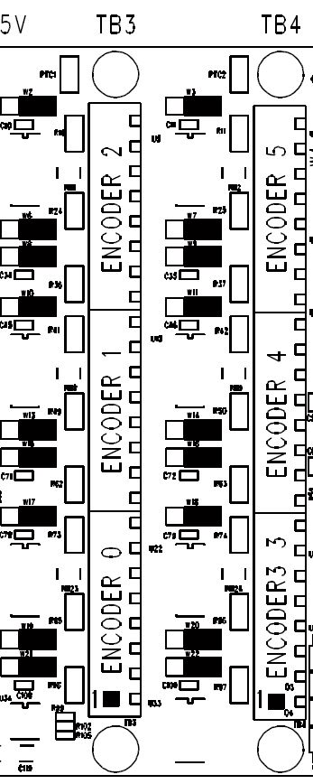

Re: Мс-51 воспитание домашнего питомца, или оживить 400кг чу
UAVpilot писал(а):И не забыть переключить джамперы на однополярные сигналы.
Какие джамперы?
Около каждого разъёма энкодера есть по 3 джампера - они переключают поотдельности входы A, B, Index между обычным TTL и дифпарой.
Сообщение wick3 »
вот эти у меня все в правом положении. Переключить пробнуть в левое ?
0013.JPG (3780 просмотров) <a class='original' href='./download/file.php?id=18932&mode=view' target=_blank>Загрузить оригинал (99.97 КБ)</a>
0014.JPG (3780 просмотров) <a class='original' href='./download/file.php?id=18933&mode=view' target=_blank>Загрузить оригинал (79.17 КБ)</a>
Умом и кувалдой
Да, напртив соотв. разъёма.

Точно! Переключил джампера и все заработало !!! HAL-метр ожил на энкодерах )))
