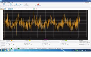

Попробовал версию 2 без мотора пока, но работает нормально.
У меня и со старой версией проблем не было.
Моторы такие же V604
Буфер обмена-1.jpg (6259 просмотров) <a class='original' href='./download/file.php?id=201612&mode=view' target=_blank>Загрузить оригинал (135.57 КБ)</a>

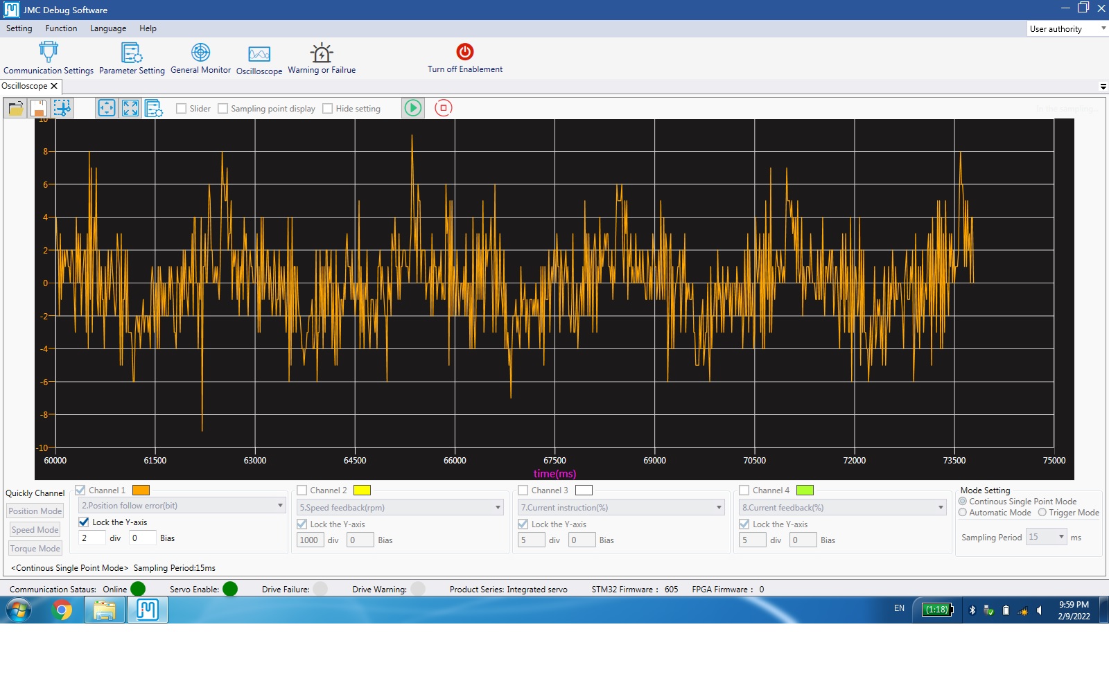

Ну как это - больных мало
Вот осциллограмма, но со стоячего мотора, запустить пока не могу в движении (не так давно спалил частотник, отремонтировал, но пока до конца не подключил).
И кстати- зачем открывать xml, если все тоже самое в программе внизу подтягивается когда встаешь на параметр.
Скриншот сделан из программы
Waveform Scrrenshot0207.png (6256 просмотров) <a class='original' href='./download/file.php?id=201614&mode=view' target=_blank>Загрузить оригинал (108.57 КБ)</a>

Попробуйте открыть осциллограф и выбрать любой быстрый старт слева снизу и запустить (Position mode ...)
Версия прошивки 605?

Прошивка 605, быстрый старт пробовал- тот же эффект. Да и что я там только не пробовал... 1.7.6 то же материться на осцил.

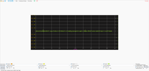

Вот что получилось.
Исходные: 600х1200, ШВП 2005 моторы ihsv60, питания 52V
Скрин с оси х (600мм)
Программа обработки- туда сюда по профилю по 4-5 см, скорость 10000, но разгоняться не успевает. Ускорение вроде 400.
4000 на оборот, на импульс 0.00125.
Максимальная ошибка 8 попугаев, т.е. 0.01 мм.
С осью Y(1200мм) дела по хуже, там порядка 12 попугаев.
То что оси должны иметь одинаковый конфиг, по моему бред. Если я залью из х в у то получу писк резонанс и разнос, если наоборот - то конскую ошибку и возможно писк с резонансом.
Мое мнение что оси надо настраивать индивидуально, минимизируя ошибку- тогда и получим круглые круги и квадратные квадраты.
2_9_22_X.xml
(419.44 КБ) 262 скачивания
x.jpg (6135 просмотров) <a class='original' href='./download/file.php?id=201655&mode=view' target=_blank>Загрузить оригинал (334.38 КБ)</a>
