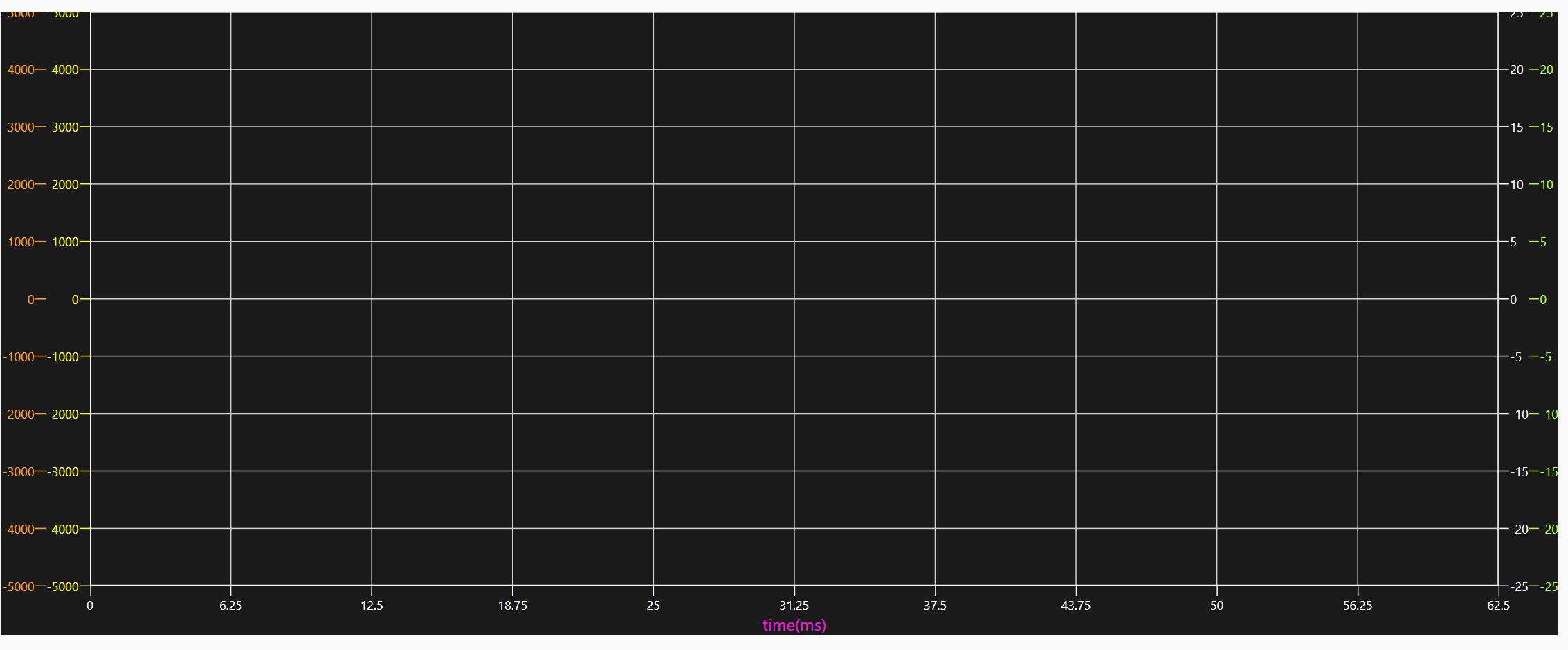

Ну как это - больных мало
Вот осциллограмма, но со стоячего мотора, запустить пока не могу в движении (не так давно спалил частотник, отремонтировал, но пока до конца не подключил).
И кстати- зачем открывать xml, если все тоже самое в программе внизу подтягивается когда встаешь на параметр.
Скриншот сделан из программы
Waveform Scrrenshot0207.png (6259 просмотров) <a class='original' href='./download/file.php?id=201614&mode=view' target=_blank>Загрузить оригинал (108.57 КБ)</a>

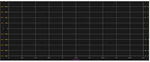

Вот что получилось.
Исходные: 600х1200, ШВП 2005 моторы ihsv60, питания 52V
Скрин с оси х (600мм)
Программа обработки- туда сюда по профилю по 4-5 см, скорость 10000, но разгоняться не успевает. Ускорение вроде 400.
4000 на оборот, на импульс 0.00125.
Максимальная ошибка 8 попугаев, т.е. 0.01 мм.
С осью Y(1200мм) дела по хуже, там порядка 12 попугаев.
То что оси должны иметь одинаковый конфиг, по моему бред. Если я залью из х в у то получу писк резонанс и разнос, если наоборот - то конскую ошибку и возможно писк с резонансом.
Мое мнение что оси надо настраивать индивидуально, минимизируя ошибку- тогда и получим круглые круги и квадратные квадраты.
