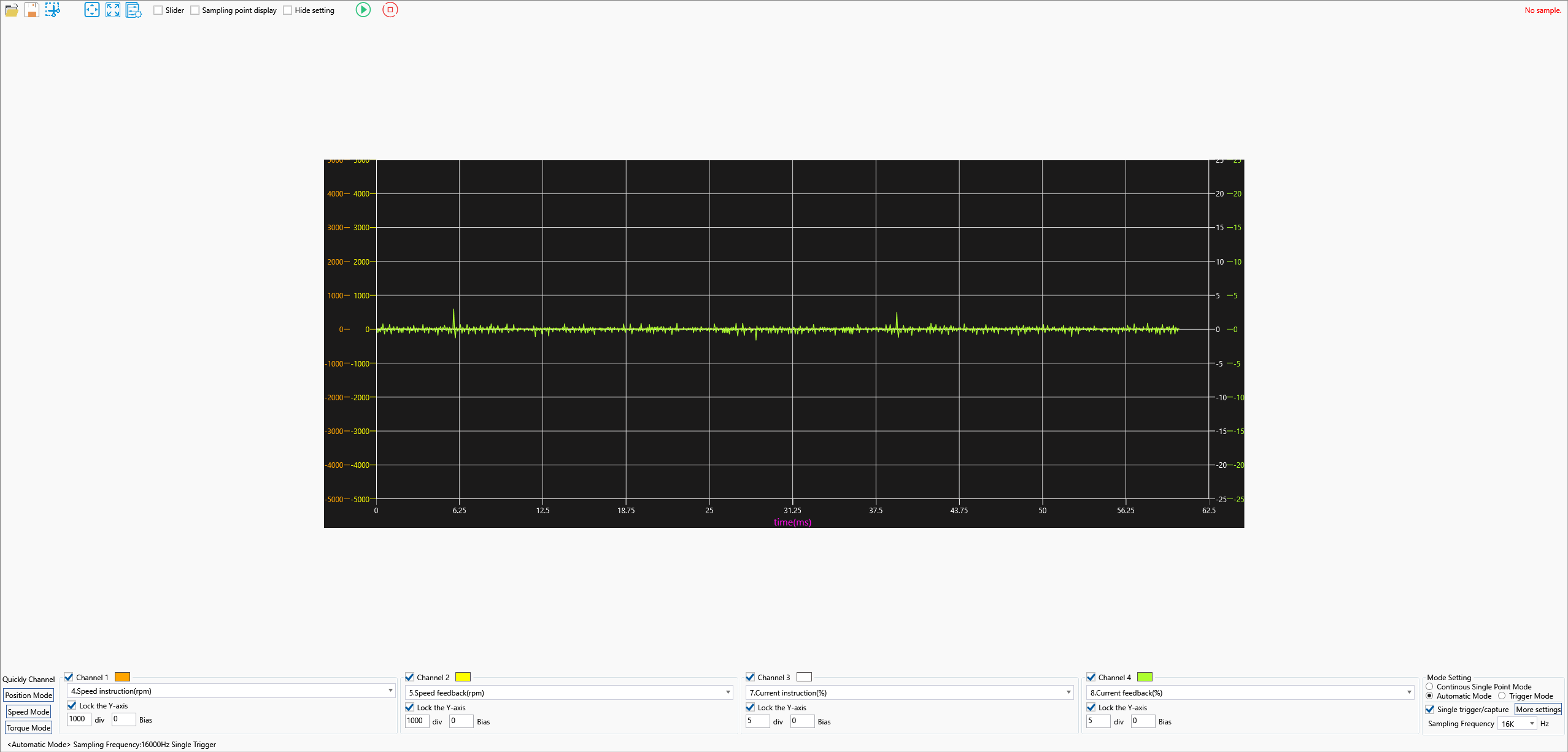

Вот осциллограмма, но со стоячего мотора, запустить пока не могу в движении (не так давно спалил частотник, отремонтировал, но пока до конца не подключил).
И кстати- зачем открывать xml, если все тоже самое в программе внизу подтягивается когда встаешь на параметр.
Скриншот сделан из программы
Waveform Scrrenshot0207.png (6274 просмотра) <a class='original' href='./download/file.php?id=201614&sid=f768ce8397fc647c148e87cbc7805c7a&mode=view' target=_blank>Загрузить оригинал (108.57 КБ)</a>

В общем господа, можете меня поздравить! Я разобрался с этой глючной прогой- в настройках винды в языке и регионах меняем все на USA и случается чудо!!!!

Исходные: 600х1200, ШВП 2005 моторы ihsv60, питания 52V
Скрин с оси х (600мм)
Программа обработки- туда сюда по профилю по 4-5 см, скорость 10000, но разгоняться не успевает. Ускорение вроде 400.
4000 на оборот, на импульс 0.00125.
Максимальная ошибка 8 попугаев, т.е. 0.01 мм.
С осью Y(1200мм) дела по хуже, там порядка 12 попугаев.
То что оси должны иметь одинаковый конфиг, по моему бред. Если я залью из х в у то получу писк резонанс и разнос, если наоборот - то конскую ошибку и возможно писк с резонансом.
Мое мнение что оси надо настраивать индивидуально, минимизируя ошибку- тогда и получим круглые круги и квадратные квадраты.
2_9_22_X.xml
(419.44 КБ) 263 скачивания
x.jpg (6153 просмотра) <a class='original' href='./download/file.php?id=201655&sid=f768ce8397fc647c148e87cbc7805c7a&mode=view' target=_blank>Загрузить оригинал (334.38 КБ)</a>

Сообщение byba »
byba писал(а): ↑ Если логика правильная?
шаг винта 5 мм.
на оборот 4 000 импульсов, 1 импульс один бит.
Каждый бит - 0,09 градуса.
ошибка в осциллографе - 17 бит (это максимальная), а средняя - 14 бит.
Тогда получиться в линейном перемещении ошибка - 0,021 мм (макс), и и 0.017 мм. (мин
Вот так я рассчитывал, в предыдущих сообщениях.
