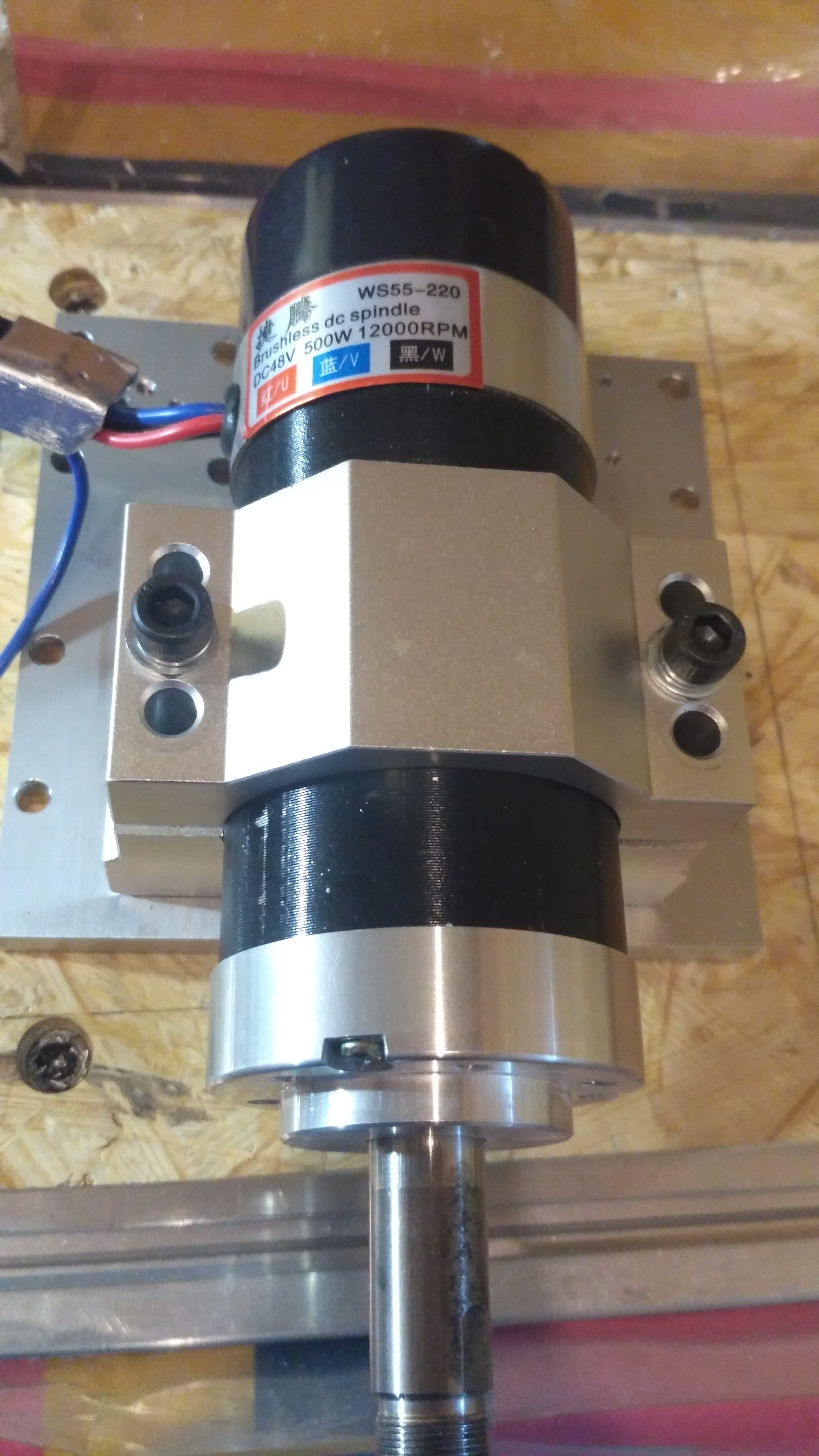

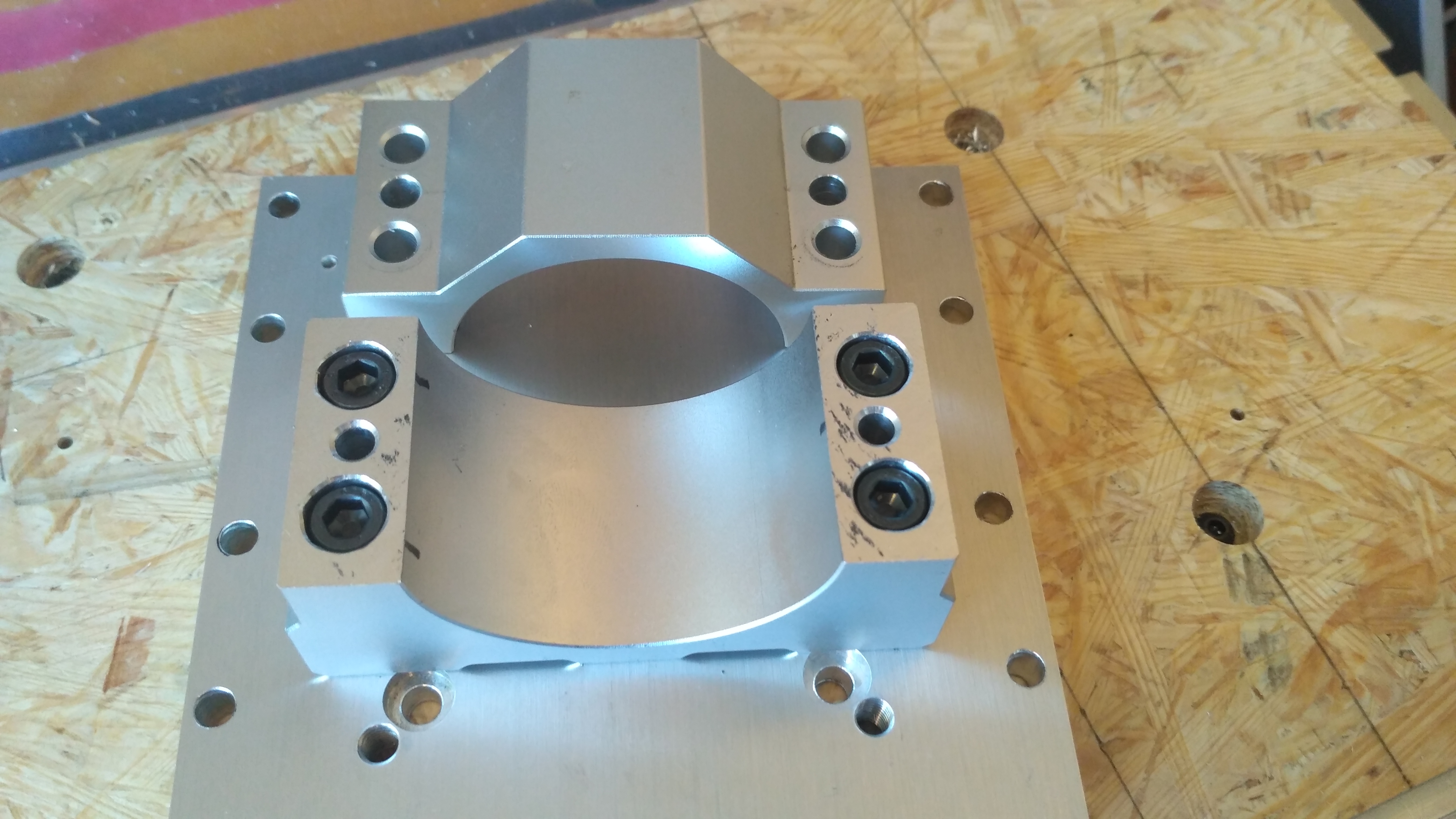

Небольшая модификация кронштейна шпинделя.
Решил развязать крепеж кронштейна к плите и зажим шпинделя. После плясок с выставлением наклона шпинделя настала та самая революционная ситуация.
IMG_20210222_152053.jpg (3798 просмотров) <a class='original' href='./download/file.php?id=193014&mode=view' target=_blank>Загрузить оригинал (2.17 МБ)</a>
IMG_20210222_182455.jpg (3798 просмотров) <a class='original' href='./download/file.php?id=193015&mode=view' target=_blank>Загрузить оригинал (2.63 МБ)</a>

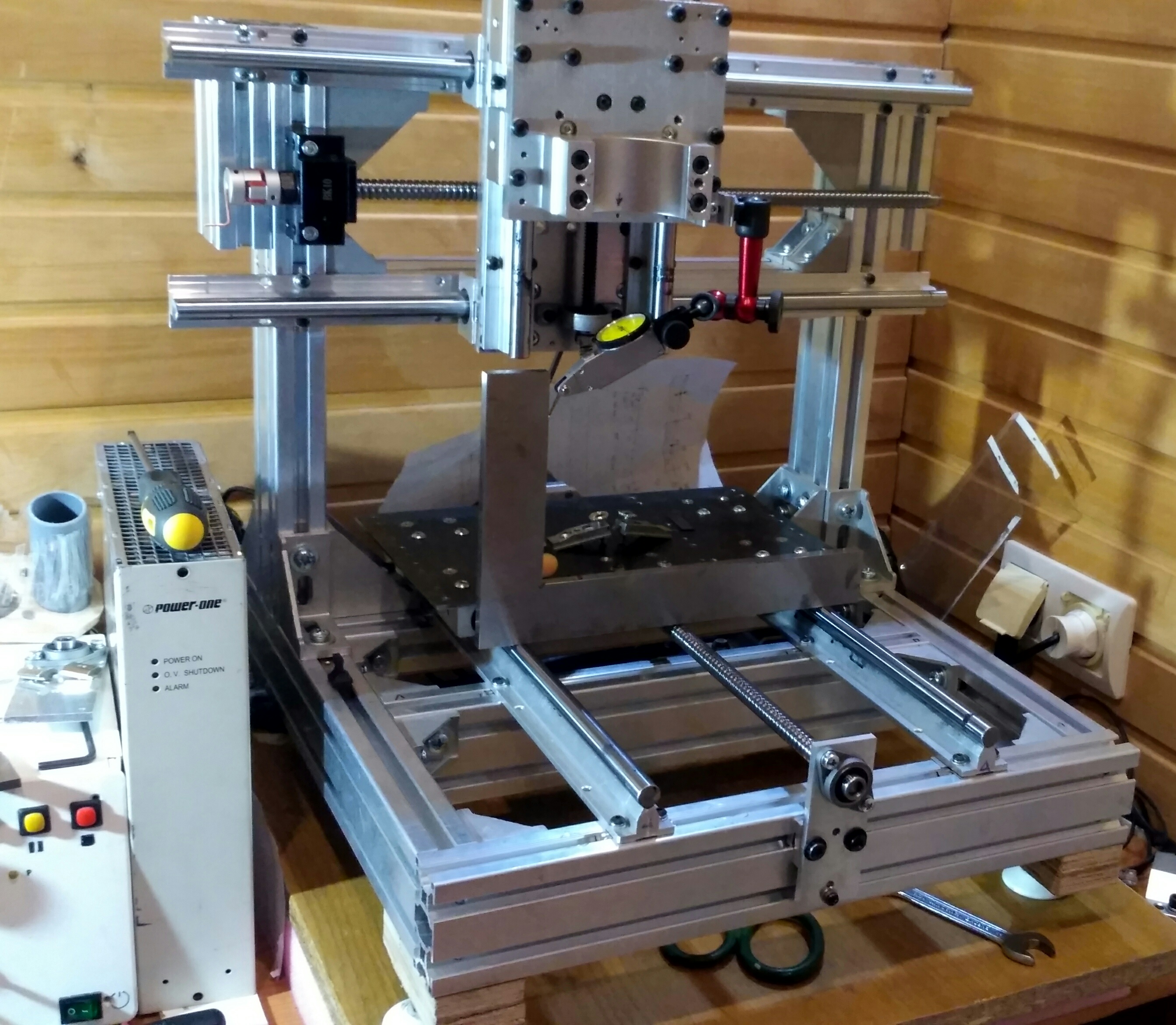

Станочек переживает длительную модернизацию.
Перебраны все оси, на X и Y встали ШВП.
Нна Z осталась трапеция, но полностью пере-деланы плиты.
Сейчас он постаянно стоит вот в такой позе:
Ровняем оси (3710 просмотров) <a class='original' href='./download/file.php?id=194017&mode=view' target=_blank>Загрузить оригинал (1.42 МБ)</a>
Ровняем оси
Просто КРИК ДУШИ! тут выровнял, там на десятку съехало...
Просто не представляю, как люди умудряютя в микроны все выставлять.

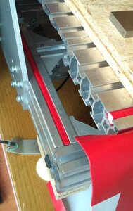

Станок потихоньку начинает приобретать вид станка.
Поставил на место стол из профиля.
И датчики дома. Все оси ездят, но до фрезеровки пока дело не дошло.
Каретка Y (сталь 3мм) показала жуткую кривизну - яма в 2 десятки поперек, горб в ц десятки вдоль.
Пока оставил так. Планирую переделывать ее на алюминий.
Попробовал приладить защиту для нижних рельс, как раньше была - получилась полная ерунда.
https://youtu.be/mBiFBJLaLTQ
Передний ложится на направляющие
https://youtu.be/IT9CeNI_Wm0
Задний вообще зажевывает.
Ход оси всего-то 240мм (увеличился на 30%)
На задней шторке еще попробую чуток исправить, сменив точку подвеса, на передней пока непонятно что делать.

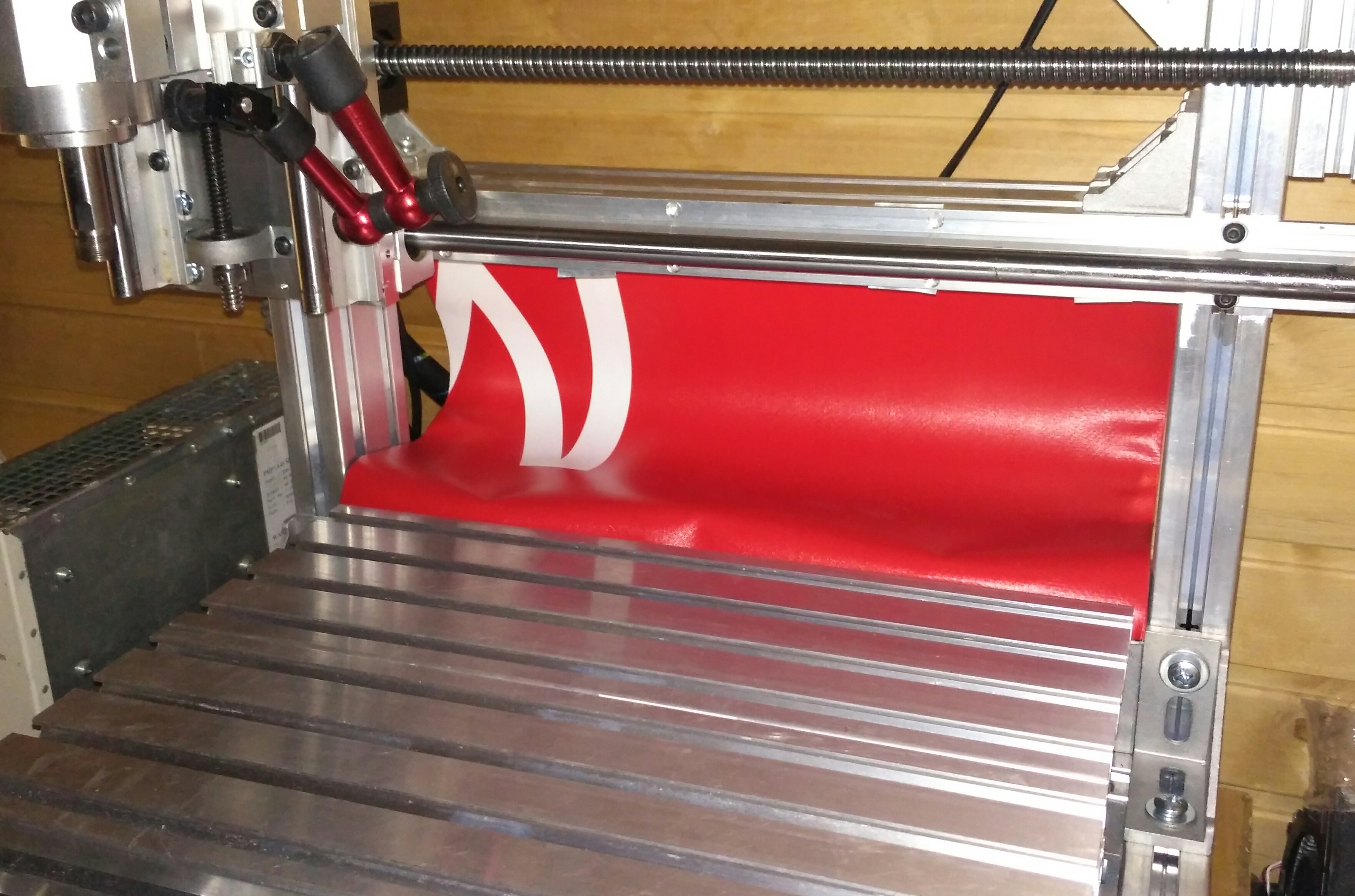

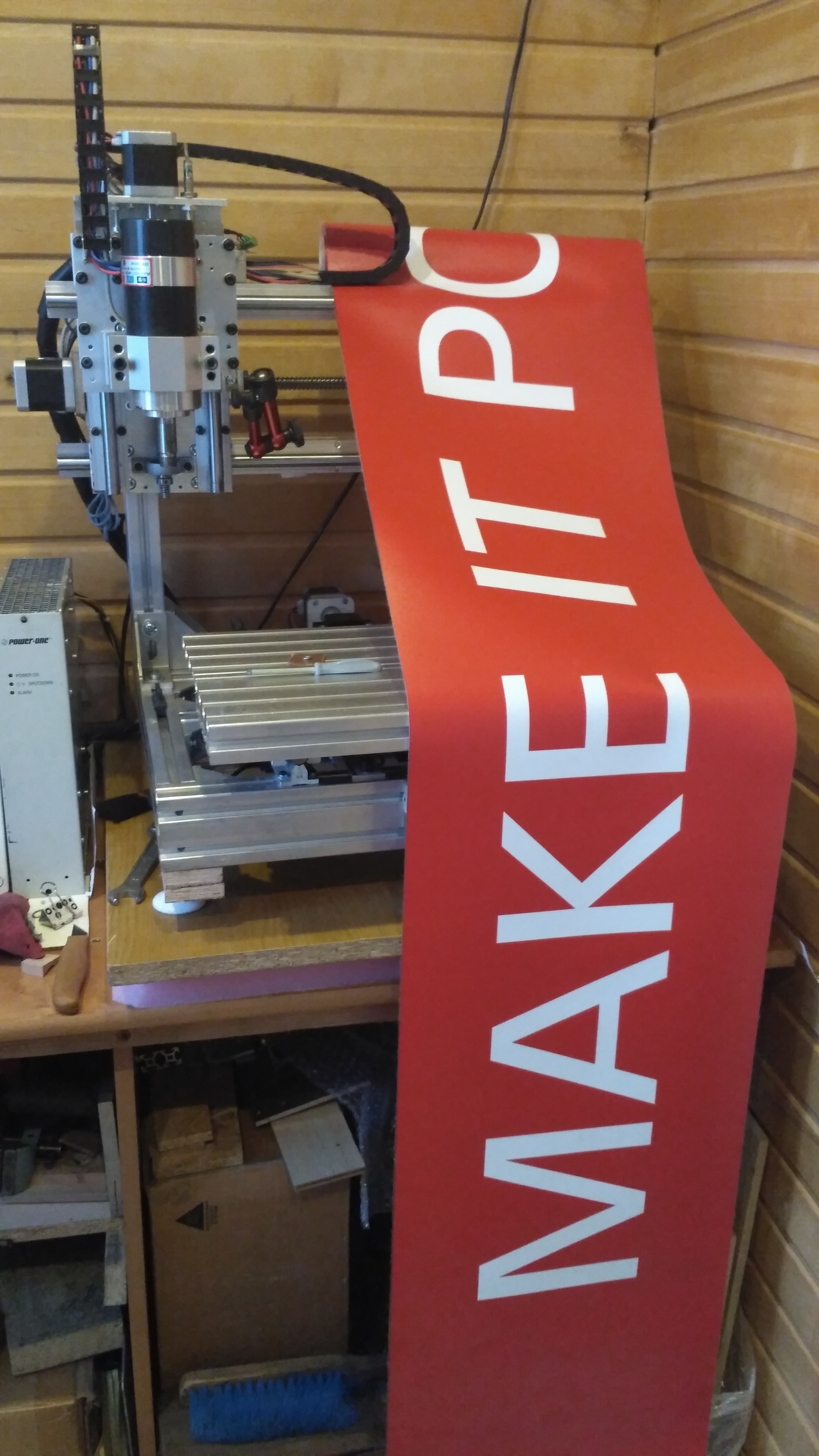

Примутил на работе старый баннер. С надписью "Make it possible"
IMG_20210409_194007.jpg (3548 просмотров) <a class='original' href='./download/file.php?id=194446&mode=view' target=_blank>Загрузить оригинал (2.64 МБ)</a>
Что, поделаеш, придется защиту делать.

xenon-alien писал(а): ↑ гармошку, или ленту?
Фартук.
На нижние гармошка не лепится совсем. Нет места. Планирую бокс, может там между столом и стенкой бокса что и выйдет.
Про гармошку на Х подумываю, но сильно потом.

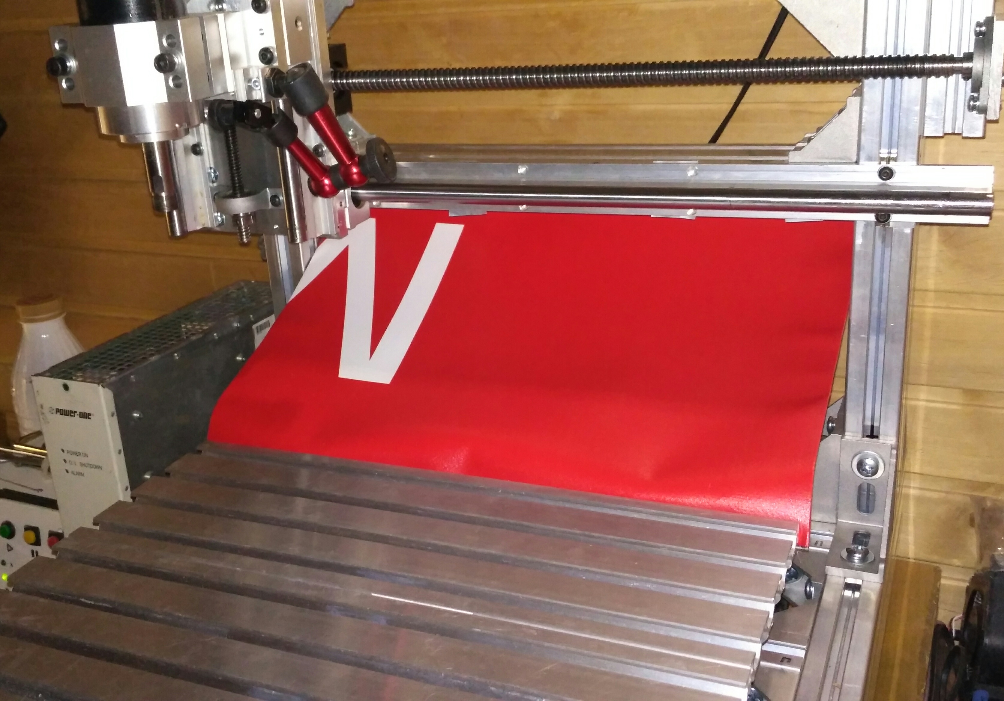

Пока получилось так.
IMG_20210410_003822.jpg (3508 просмотров) <a class='original' href='./download/file.php?id=194450&mode=view' target=_blank>Загрузить оригинал (1.63 МБ)</a>
IMG_20210410_003752.jpg (3508 просмотров) <a class='original' href='./download/file.php?id=194451&mode=view' target=_blank>Загрузить оригинал (1.75 МБ)</a>
Была еще мысль сделать пару горизонтальных складок, но посмотрим как будет без них работать.

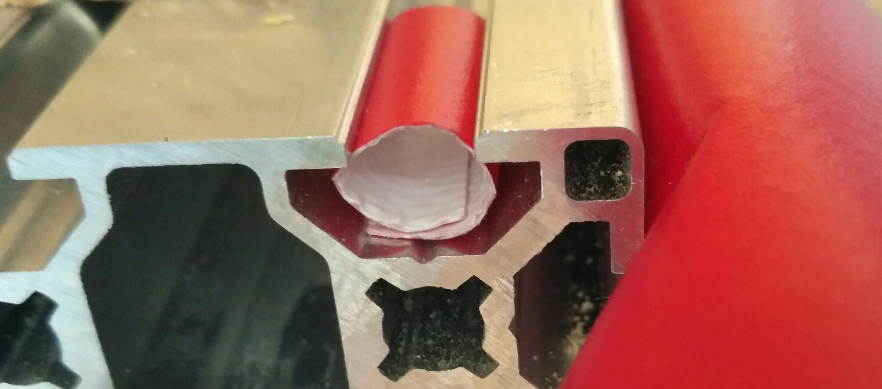

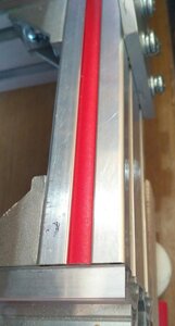

Случайно получилась заглушка для паза профиля.
Спешу похвастаться.
IMG_20210416_130937.jpg (3357 просмотров) <a class='original' href='./download/file.php?id=194557&mode=view' target=_blank>Загрузить оригинал (1.64 МБ)</a>
Полоска банерной ткани, свернутая в трубочку. Для 30-го профиля подошел шириной 26мм. Можно больше.

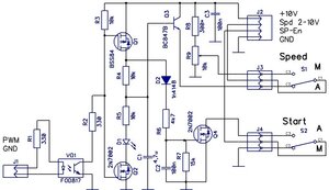

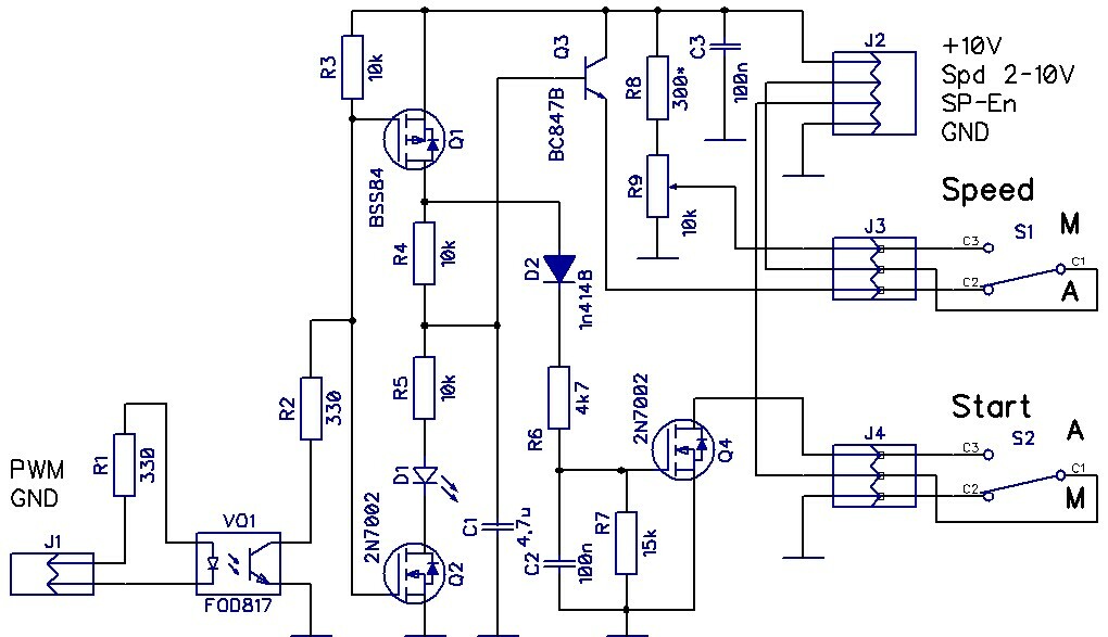

После долгого поиска - где я это писал, решил перенести сюда.
преобразователь ШИМ - 0-10В с опто-изоляцией
У меня на контроллере WS55-220 простейшая схема не пошла - оказалось контроллер нагружает вход около 30кОм и максимальные обороты набрать нельзя :wtf: .
Пришлось добавить повторитель, а заодно опто-развязку и ручник.
PWM10-2.jpg (3258 просмотров) <a class='original' href='./download/file.php?id=194704&mode=view' target=_blank>Загрузить оригинал (86.57 КБ)</a>
Еще приподнял начальное напряжение на 1.8V - контроллер запускает мотор где-то с 2V (D1 не светится - он тут стабилитроном работает)
старт при 2V, но стабильная работа от 2.2V - это около 600RPM
максимум при ~9V
Реальные обороты зависят от напряжения питания - этот контроллер не не контролирует обороты
У меня с повторителем максимум выдает 9.5V без него было 7.8V
Смысл 2-х переключателей в том, что можно задать обороты в ручную, но старт и стоп из программы, или полностью на ручник перейти.
Можно переключатель старта сделать на 3 положения - ON-OFF-Auto

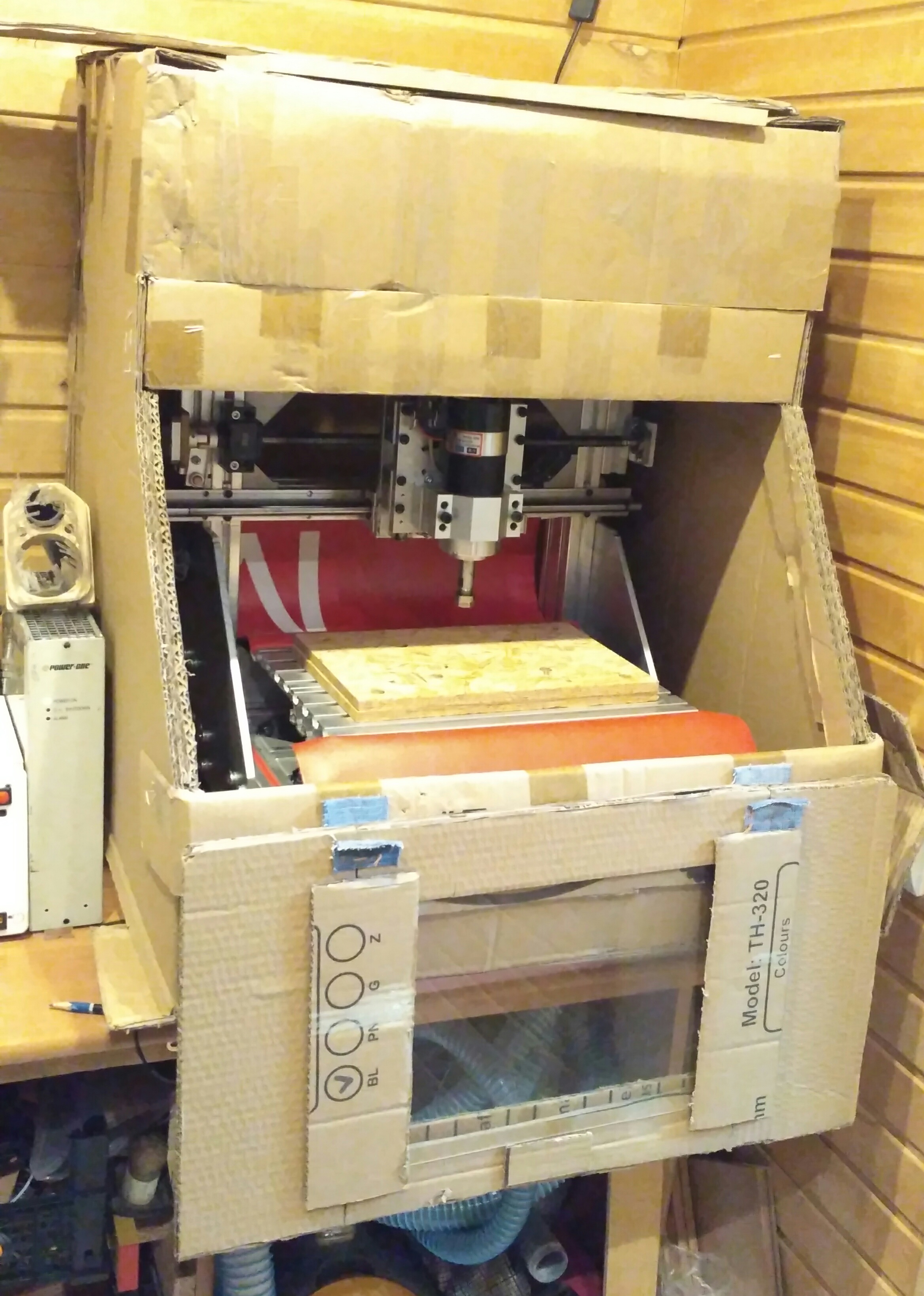

Ух как давно я тут не писал...

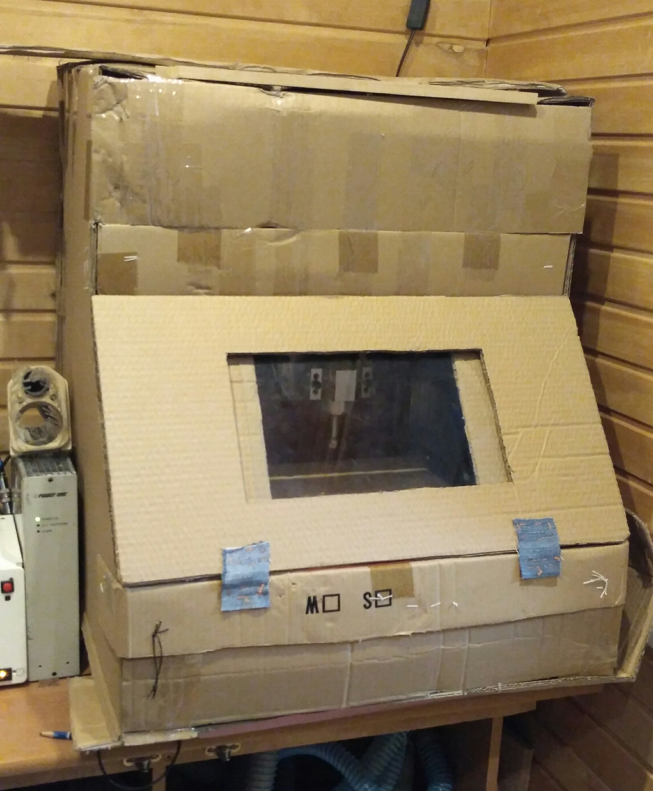

Дошли, нет доролзли, руки до бокса.
Станок настольный, будка тоже будет настольная.
В виде колпака, который можно полностью снять и получить доступ к станку со всех сторон.
Долго крутил на листочке и в солиде, но так и не получил понимания удобно-ли будет пользовать.
В результате был собран макет
Итак, будка картонная:
IMG_20211219_062709.jpg (2776 просмотров) <a class='original' href='./download/file.php?id=200498&mode=view' target=_blank>Загрузить оригинал (1.44 МБ)</a>
IMG_20211219_062640.jpg (2776 просмотров) <a class='original' href='./download/file.php?id=200499&mode=view' target=_blank>Загрузить оригинал (1.42 МБ)</a>
Кошка проверяла, собака не влез.
Размерв 600х600х650
Материел будет ДСП, чем-тотпридется оклеить изнутри, чтоб заглушить.
Верхняя часть будки будет устанавливаться на платформу, на которой стоит станок на резиновые уплотнители. В принципе должно хватить собственного веса, чтоб не ерзало.
Верхняя часть - выше двери на 50мм будет отдельным колпаком. Прикручиваться винтами с уплотнителем. Причина банальная - в сборе будка не пройдет в дверь балкона и какраз подвернулся материал по размеру.
Стыковать пока планирую на конформатах с промазкой клеем (или акриловый герметик?)
Душа просит еще в углы поставить брусочки 20х20, но пока не решил.
Сверху на будке будут жить блок питания и управления, а выше возможно пылесос Нужно придумать какой-то лючек в верхней части для ввода кабелей и шахты для шланга и входа воздуха.
Re: Настольный станочек для себя 280х180x100
Можно было сразу так проектировать, что бы получился бокс, за одно и жесткость на чутку повысилась.
Сообщение calabr »
Можно былр сразу и под ШВП проектировать... Но это не наш метод.
Я хочу шумо-изоляцию, потому будка развязана от рамы
calabr писал(а): ↑ Я хочу шумо-изоляцию, потому будка развязана от рамы
А в чём проблема звуко-изолировать будку с наружи?
Сообщение calabr »
xenon-alien писал(а): ↑19 дек 2021, 15:07
В том, что нужно отвязать корпус от источника вибрации = построить вокруг будки еще одну будку, непосредственно с ней не связанную - макс. Через демпфирующий материал.
Мне жесткости она не добавит - косыночки сталь 8мм стоят, а вот барабан ящичноно типа вполне может получиться.

Нужно будку в будке. Шикарный материал это войлок натуральный. Глушит отлично. Но от моли надо таблетки заложить и побольше. Верхний слой желательно виброй проклеить битумной. Я собирал внутренний из хдф. Потом войлок потом лдсп, оклееный виброй. Короба между собой жестко крепить нельзя. Глушил почти полностью. Но станочек не хило так нагревал все в корпусе. Нужна лабиринтная вентиляция.
calabr писал(а): ↑ а вот барабан ящичноно типа вполне может получиться.
Частоты не те.
У меня, мой фанерный, на половину глушит шум шпинделя (примерно на слух). И никакого барабана.
Сообщение calabr »
xenon-alien писал(а): ↑ Частоты не те.
Как-раз те - 12К оборотов какраз 200Гц.
[TARAN писал(а):> post_id=627048 user_id=8936]
Места мало. И так больше половины стола занимает.
Мы-ж не гаражные, мы балконные.
Пока не решил чем обклеивать. Чтоб не барабанило нужно по всей площади что-то вязкое и нормально приклеить.
Есть кусок подстилки под паркет. Между слоями он как демпфер работает, а вот просто на поверхности непонятно как, да и тонкий 3мм. Есть еще кусок самоклейки термо-вибро изолятора чуть по толще, но его на 1 стенку всего.
Я и от картона без дна в принципе разницу заметил, но в 2раза это совсем мало... " хочется комфорта"
