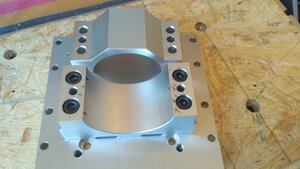

Небольшая модификация кронштейна шпинделя.
Решил развязать крепеж кронштейна к плите и зажим шпинделя. После плясок с выставлением наклона шпинделя настала та самая революционная ситуация.
IMG_20210222_152053.jpg (3885 просмотров) <a class='original' href='./download/file.php?id=193014&sid=544556cd55d742df53396a1e6fbb38bb&mode=view' target=_blank>Загрузить оригинал (2.17 МБ)</a>
IMG_20210222_182455.jpg (3885 просмотров) <a class='original' href='./download/file.php?id=193015&sid=544556cd55d742df53396a1e6fbb38bb&mode=view' target=_blank>Загрузить оригинал (2.63 МБ)</a>
