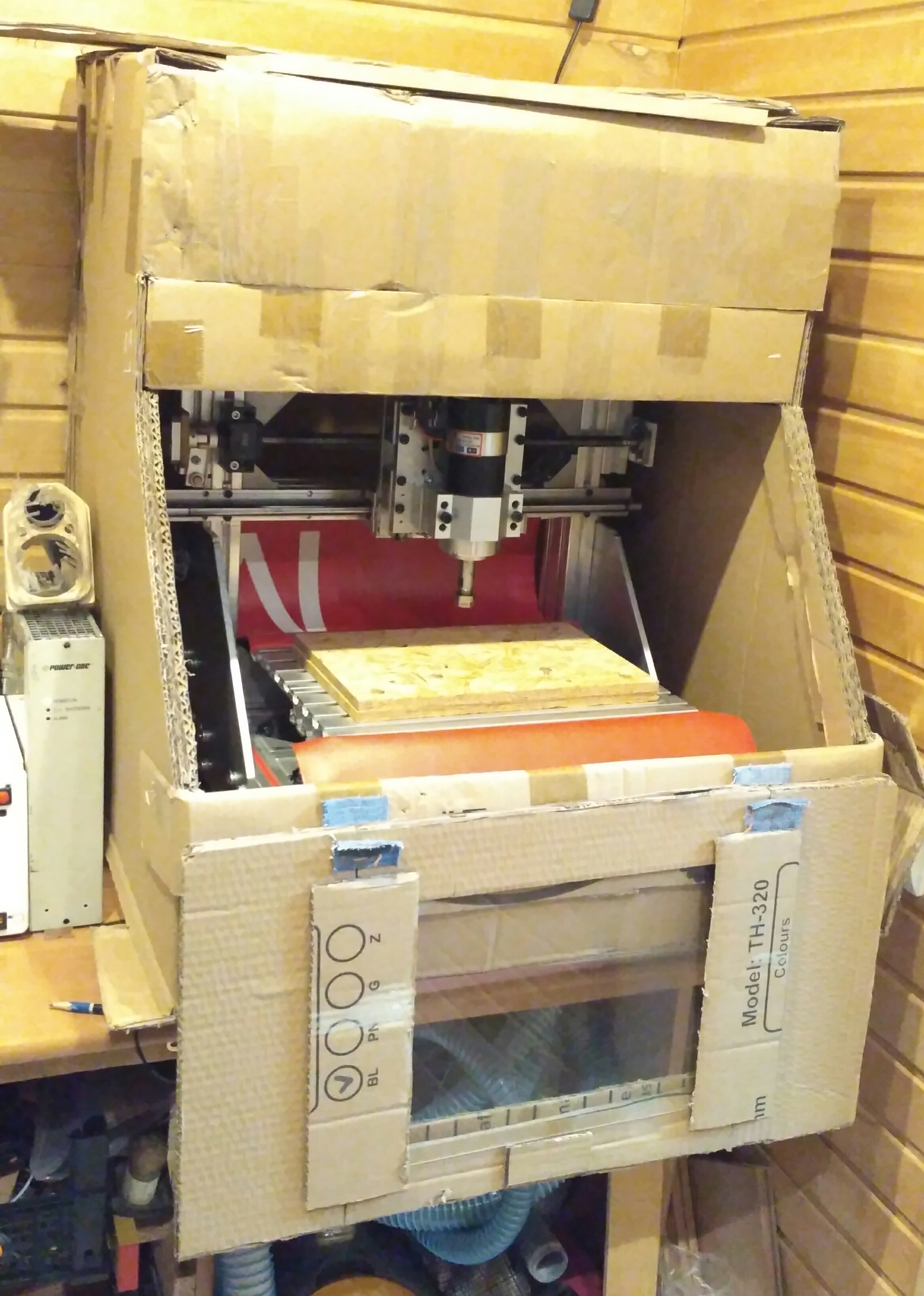

Ух как давно я тут не писал...
Дошли, нет доролзли, руки до бокса.
Станок настольный, будка тоже будет настольная.
В виде колпака, который можно полностью снять и получить доступ к станку со всех сторон.
Долго крутил на листочке и в солиде, но так и не получил понимания удобно-ли будет пользовать.
В результате был собран макет
Итак, будка картонная:
IMG_20211219_062709.jpg (2866 просмотров) <a class='original' href='./download/file.php?id=200498&sid=58dc9344f0b384f2abf3bfbdee30be2c&mode=view' target=_blank>Загрузить оригинал (1.44 МБ)</a>
IMG_20211219_062640.jpg (2866 просмотров) <a class='original' href='./download/file.php?id=200499&sid=58dc9344f0b384f2abf3bfbdee30be2c&mode=view' target=_blank>Загрузить оригинал (1.42 МБ)</a>
Кошка проверяла, собака не влез.
Размерв 600х600х650
Материел будет ДСП, чем-тотпридется оклеить изнутри, чтоб заглушить.
Верхняя часть будки будет устанавливаться на платформу, на которой стоит станок на резиновые уплотнители. В принципе должно хватить собственного веса, чтоб не ерзало.
Верхняя часть - выше двери на 50мм будет отдельным колпаком. Прикручиваться винтами с уплотнителем. Причина банальная - в сборе будка не пройдет в дверь балкона и какраз подвернулся материал по размеру.
Стыковать пока планирую на конформатах с промазкой клеем (или акриловый герметик?)
Душа просит еще в углы поставить брусочки 20х20, но пока не решил.
Сверху на будке будут жить блок питания и управления, а выше возможно пылесос Нужно придумать какой-то лючек в верхней части для ввода кабелей и шахты для шланга и входа воздуха.

Можно былр сразу и под ШВП проектировать... Но это не наш метод.
Я хочу шумо-изоляцию, потому будка развязана от рамы
Re: Настольный станочек для себя 280х180x100
calabr писал(а): ↑ Я хочу шумо-изоляцию, потому будка развязана от рамы
А в чём проблема звуко-изолировать будку с наружи?

xenon-alien писал(а): ↑19 дек 2021, 15:07
В том, что нужно отвязать корпус от источника вибрации = построить вокруг будки еще одну будку, непосредственно с ней не связанную - макс. Через демпфирующий материал.
Мне жесткости она не добавит - косыночки сталь 8мм стоят, а вот барабан ящичноно типа вполне может получиться.

Нужно будку в будке. Шикарный материал это войлок натуральный. Глушит отлично. Но от моли надо таблетки заложить и побольше. Верхний слой желательно виброй проклеить битумной. Я собирал внутренний из хдф. Потом войлок потом лдсп, оклееный виброй. Короба между собой жестко крепить нельзя. Глушил почти полностью. Но станочек не хило так нагревал все в корпусе. Нужна лабиринтная вентиляция.
calabr писал(а): ↑ а вот барабан ящичноно типа вполне может получиться.
Частоты не те.
У меня, мой фанерный, на половину глушит шум шпинделя (примерно на слух). И никакого барабана.

xenon-alien писал(а): ↑ Частоты не те.
Как-раз те - 12К оборотов какраз 200Гц.
[TARAN писал(а):> post_id=627048 user_id=8936]
Места мало. И так больше половины стола занимает.
Мы-ж не гаражные, мы балконные.
Пока не решил чем обклеивать. Чтоб не барабанило нужно по всей площади что-то вязкое и нормально приклеить.
Есть кусок подстилки под паркет. Между слоями он как демпфер работает, а вот просто на поверхности непонятно как, да и тонкий 3мм. Есть еще кусок самоклейки термо-вибро изолятора чуть по толще, но его на 1 стенку всего.
Я и от картона без дна в принципе разницу заметил, но в 2раза это совсем мало... " хочется комфорта"
