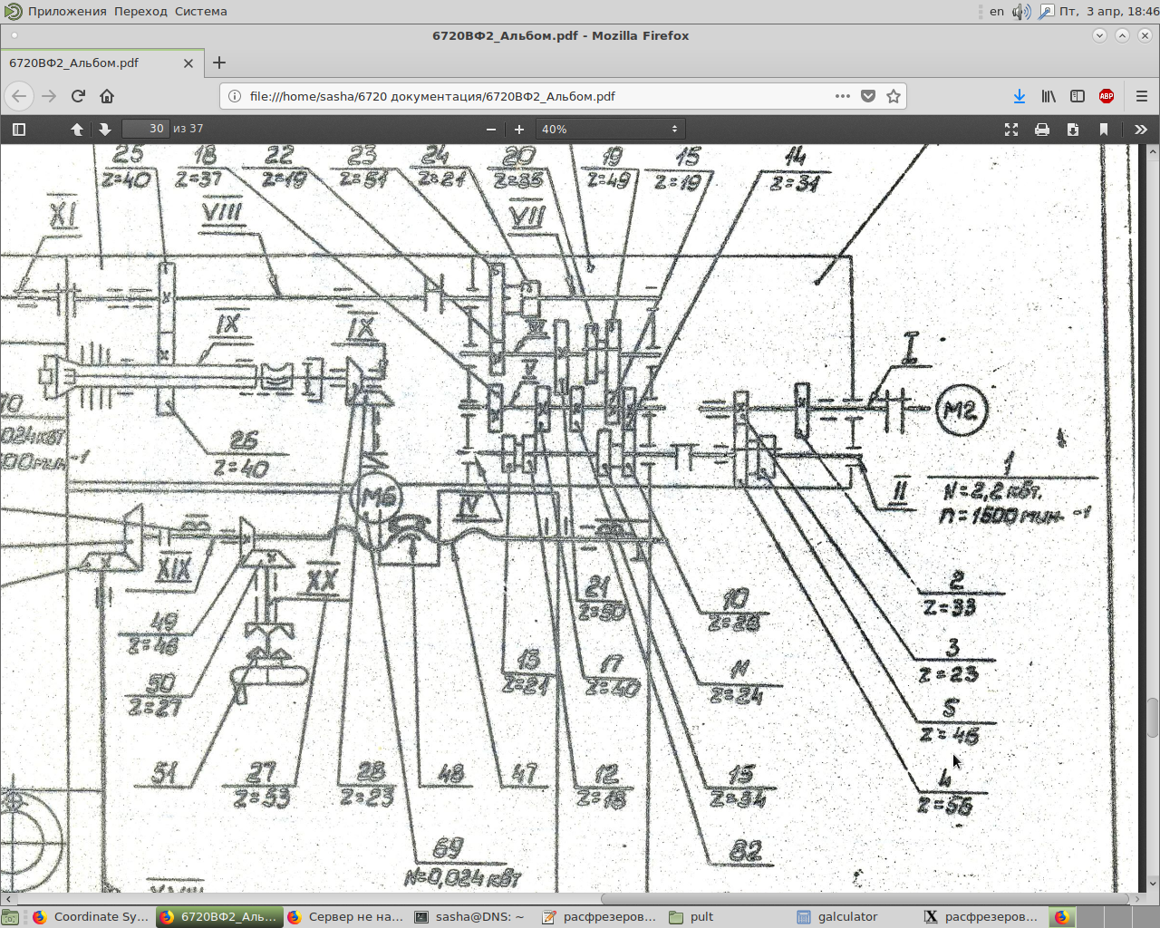

straus писал(а):Добрый день
Если у Вас ещё есть возможность не могли бы Вы измерить шестерни
Добрый день, узел установлен на станок, но на днях все одно буду снимать за одно измерю шестерни

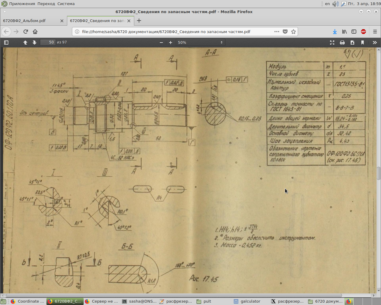

straus писал(а):
Frezchik писал(а):Кстати на днях буду перебирать, читить красить этот узел! эсли что надо будет свиснете))
Добрый день
Вложение WP_20191014_18_42_45_Pro_1.jpg больше недоступно
интересует ширина, диаметр и количество зубьев

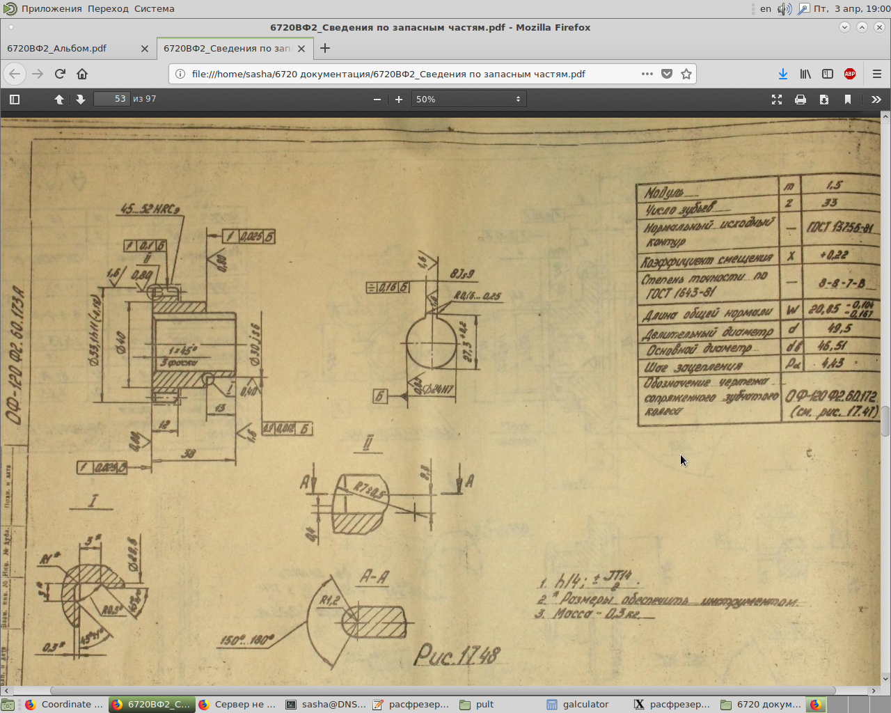

У меня станок 6720ВФ2, этот узел вроде бы одинаков с вашим.
Вот что нашел в документации: посмотрите мне кажется это ваши шестерни (33 и 23 зуба, зацепляются они с шестернями на 46 и 56 зуба).

straus
Сообщения: 9
Зарегистрирован: 15 май 2019, 20:24
Re: Фрезерный 6Б75В
Сообщение straus »
sashaK писал(а):У меня станок 6720ВФ2, этот узел вроде бы одинаков с вашим.
Большое спасибо. Я надеюсь этой информации мне хватит.

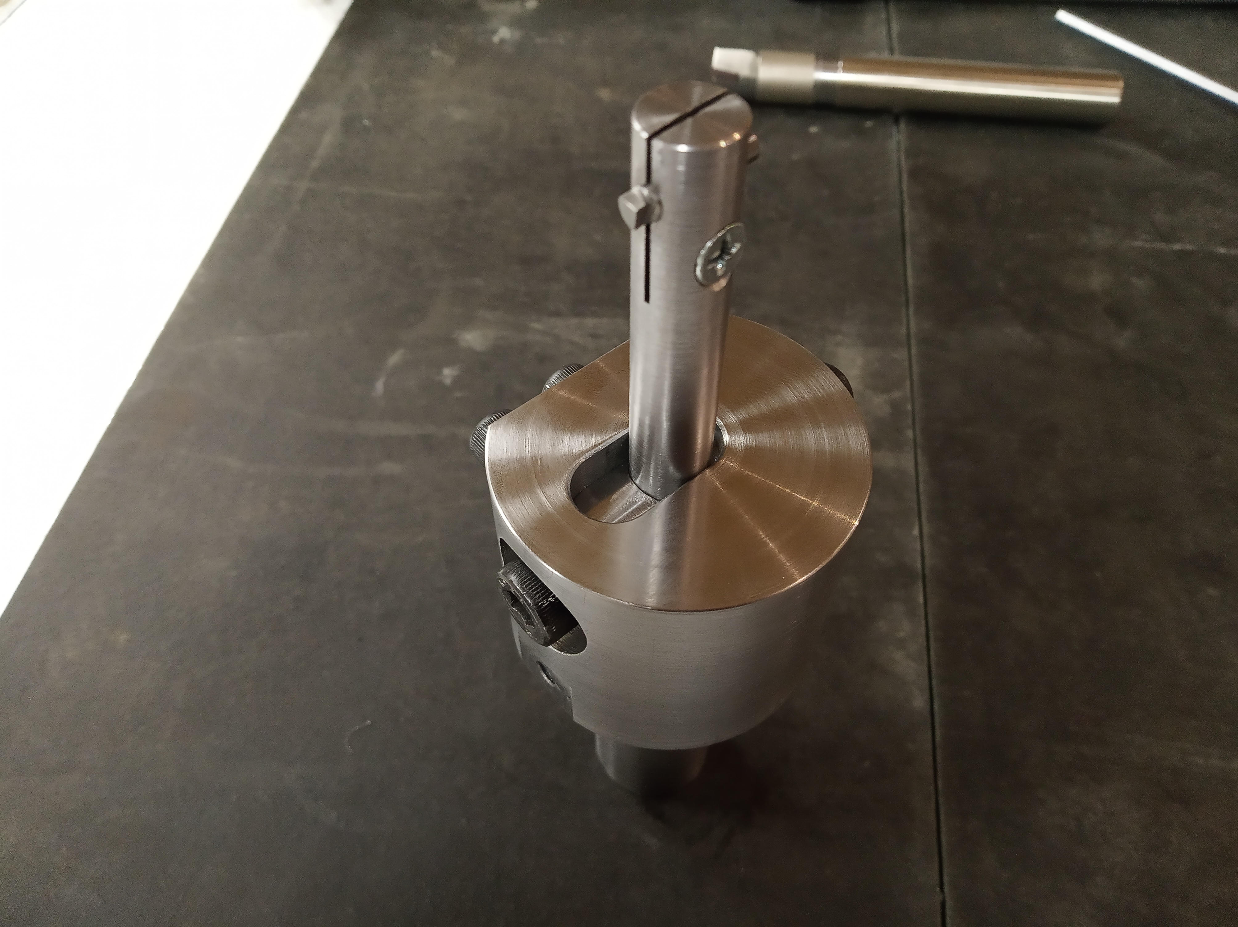

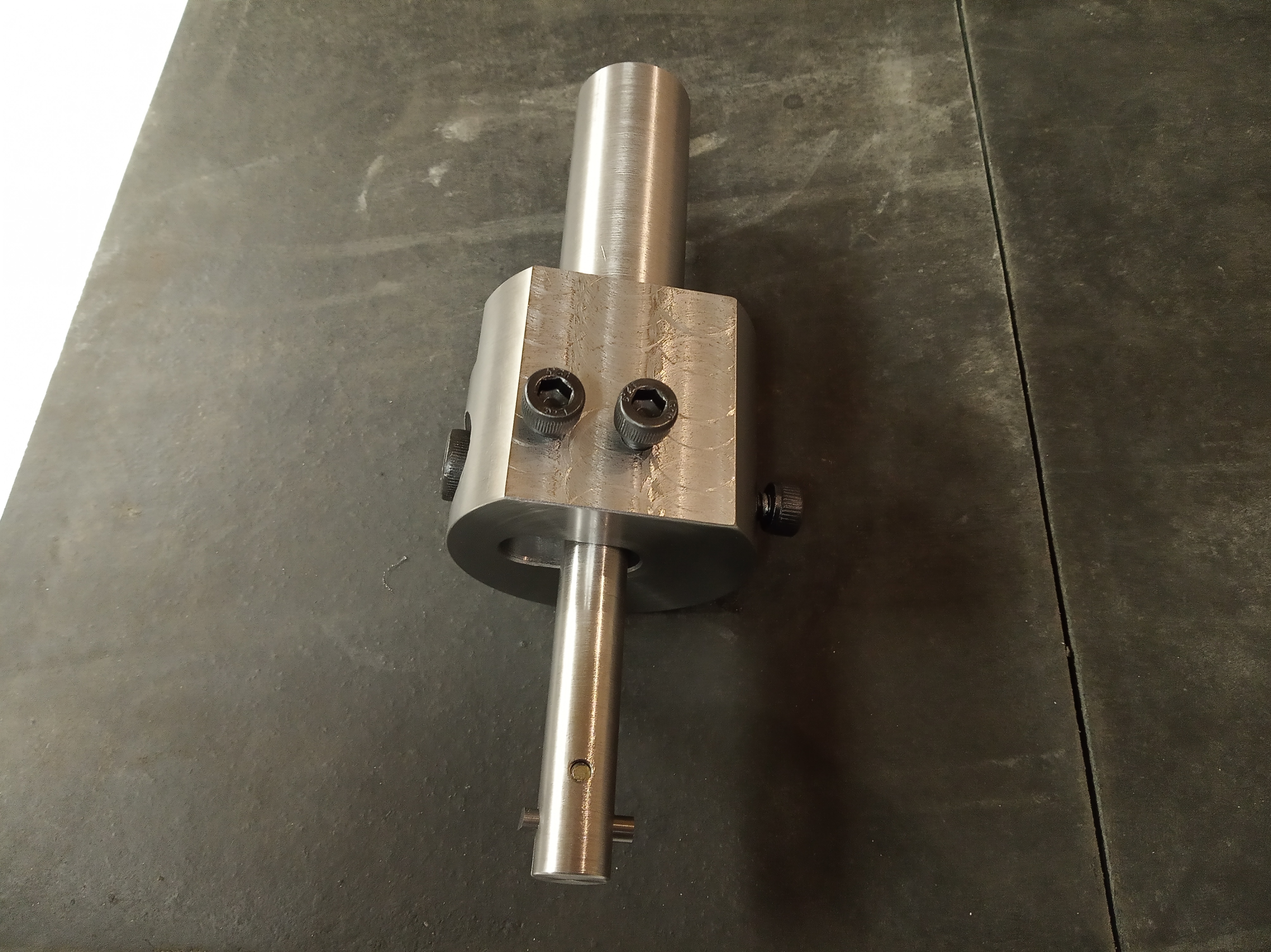

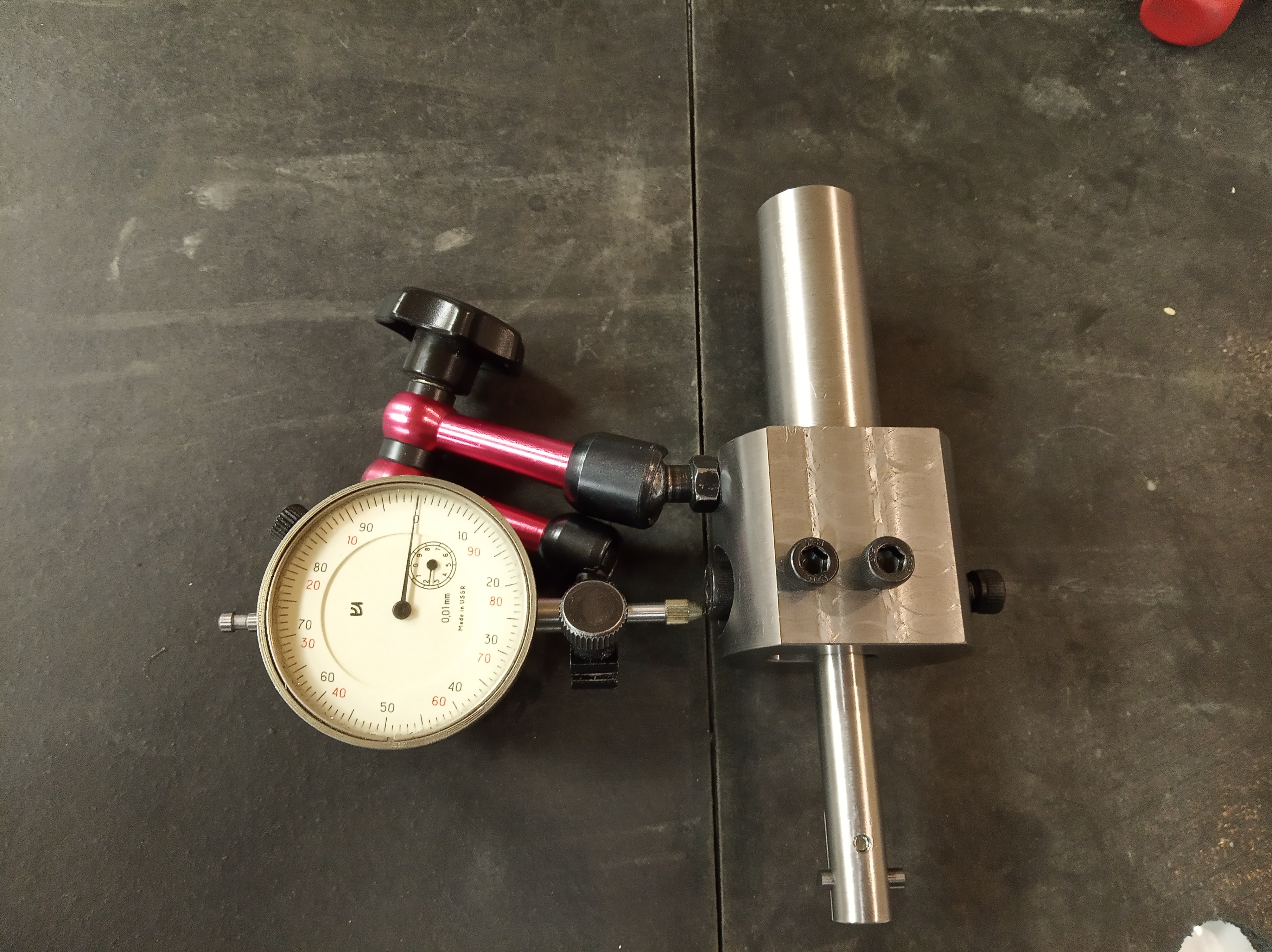

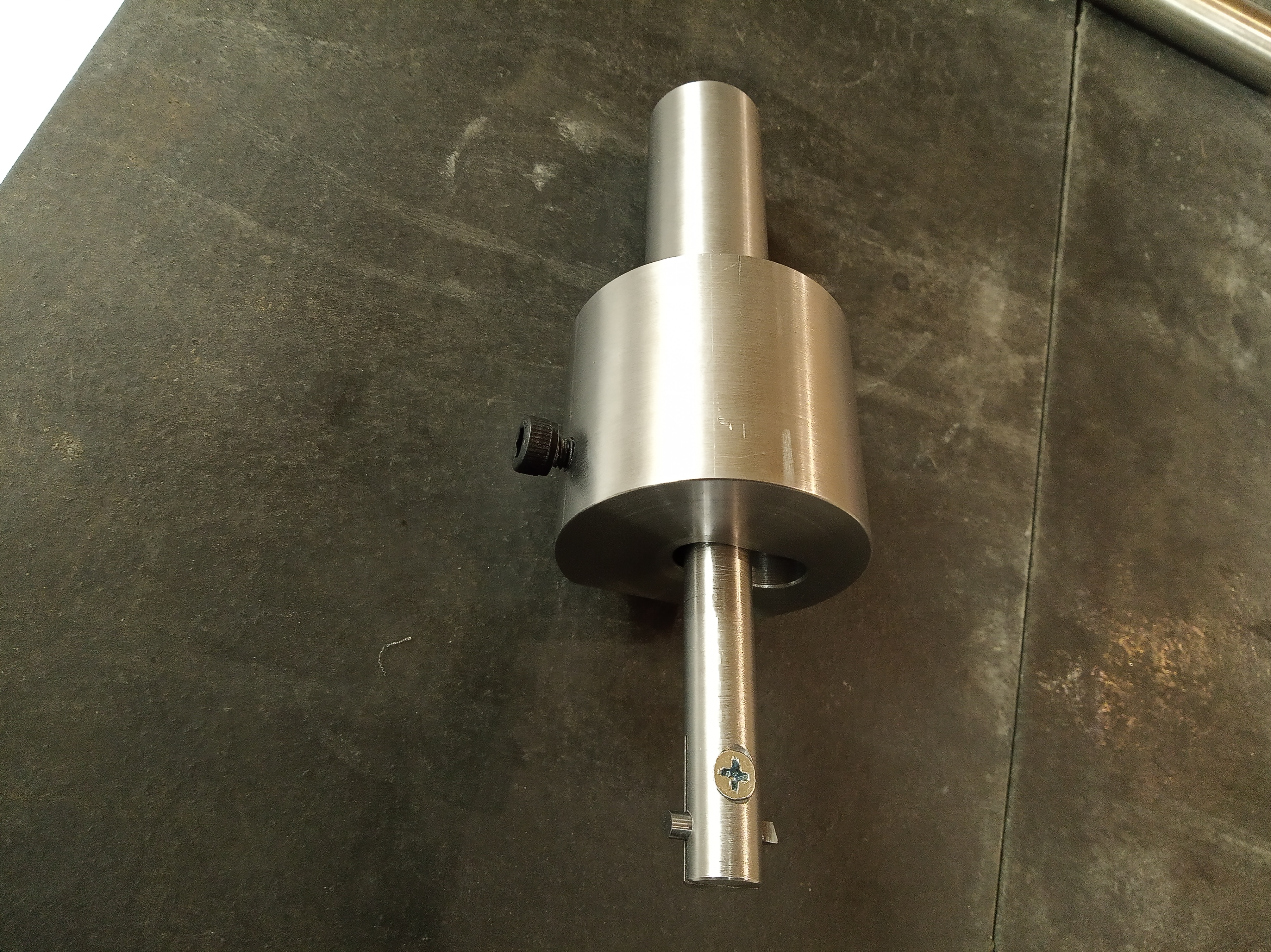

Образовалась небольшая работенка по расточке нескольких деталек, а расточная ко мне так и не доехала пока...
Посему чутка помозговал, накидал модельку и запилил простейшую головку самостоятельно.
IMG_20200414_204818.jpg (13119 просмотров) <a class='original' href='./download/file.php?id=180048&mode=view' target=_blank>Загрузить оригинал (5.33 МБ)</a>
IMG_20200414_204828.jpg (13119 просмотров) <a class='original' href='./download/file.php?id=180049&mode=view' target=_blank>Загрузить оригинал (3.9 МБ)</a>
IMG_20200414_204844.jpg (13119 просмотров) <a class='original' href='./download/file.php?id=180051&mode=view' target=_blank>Загрузить оригинал (3.38 МБ)</a>
IMG_20200414_204927.jpg (13119 просмотров) <a class='original' href='./download/file.php?id=180052&mode=view' target=_blank>Загрузить оригинал (4.42 МБ)</a>
IMG_20200414_164248.jpg (13119 просмотров) <a class='original' href='./download/file.php?id=180047&mode=view' target=_blank>Загрузить оригинал (2.81 МБ)</a>
На удивление, работает нормально, только надо наловчиться выставлять размер...

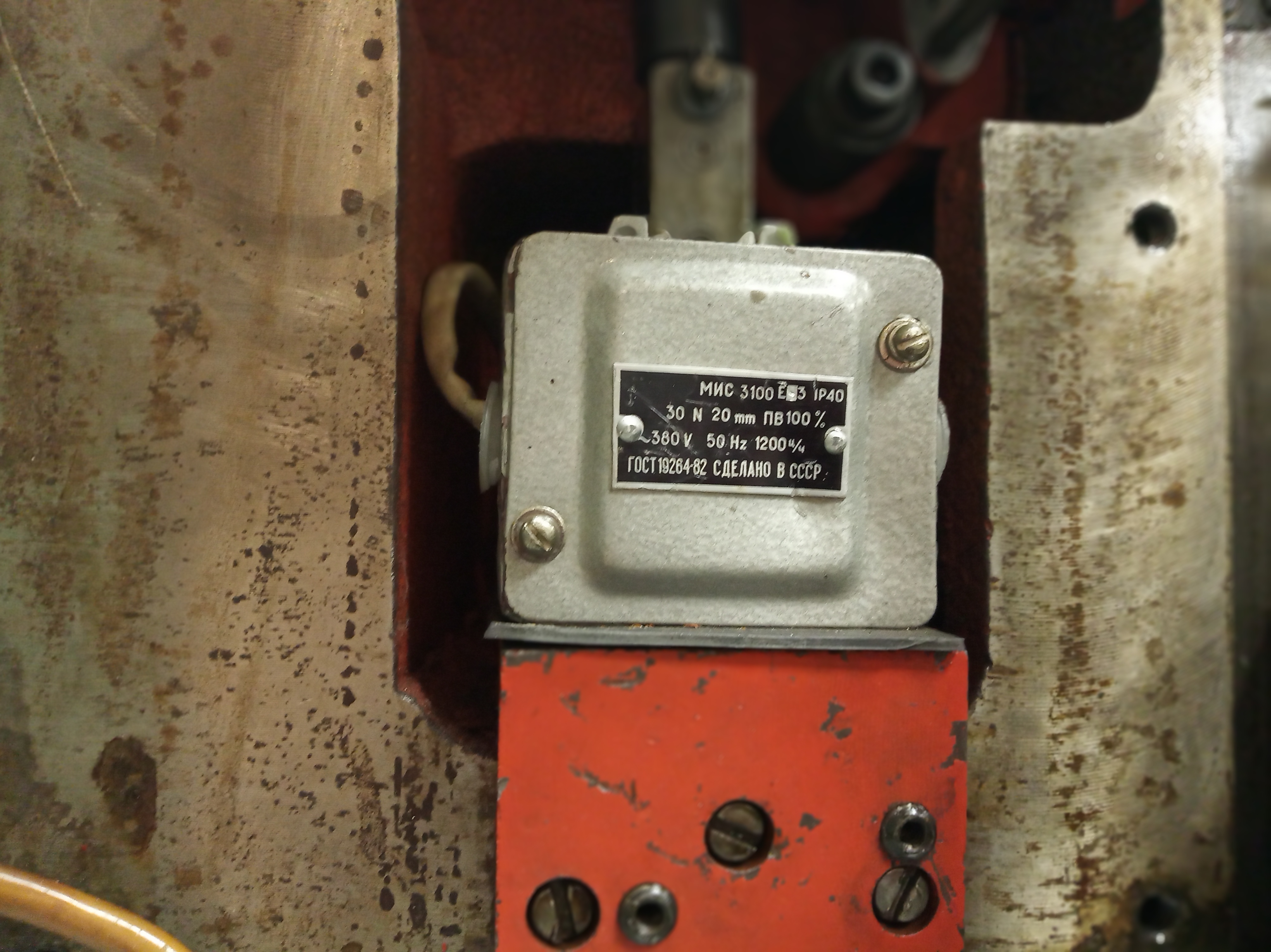

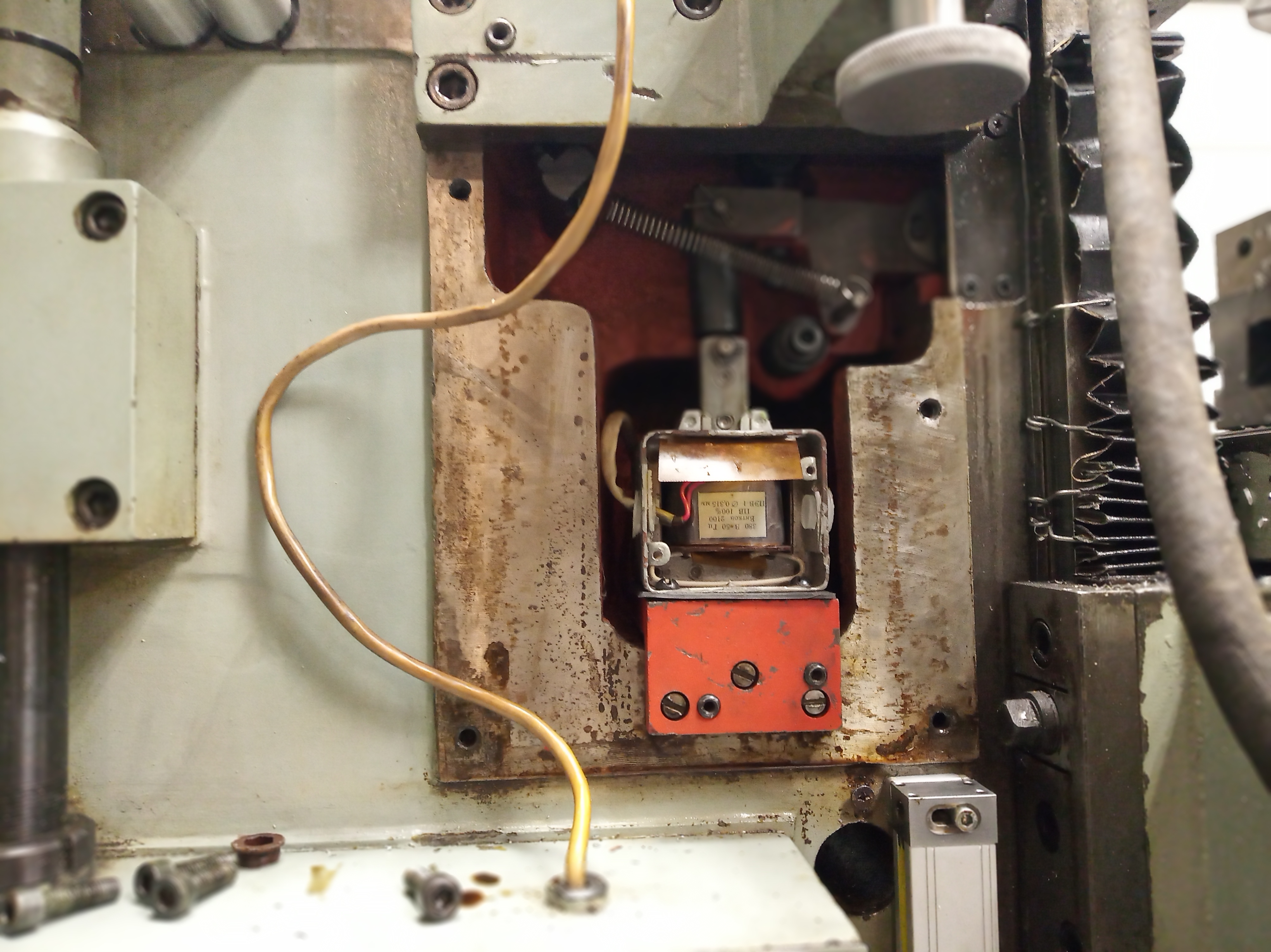

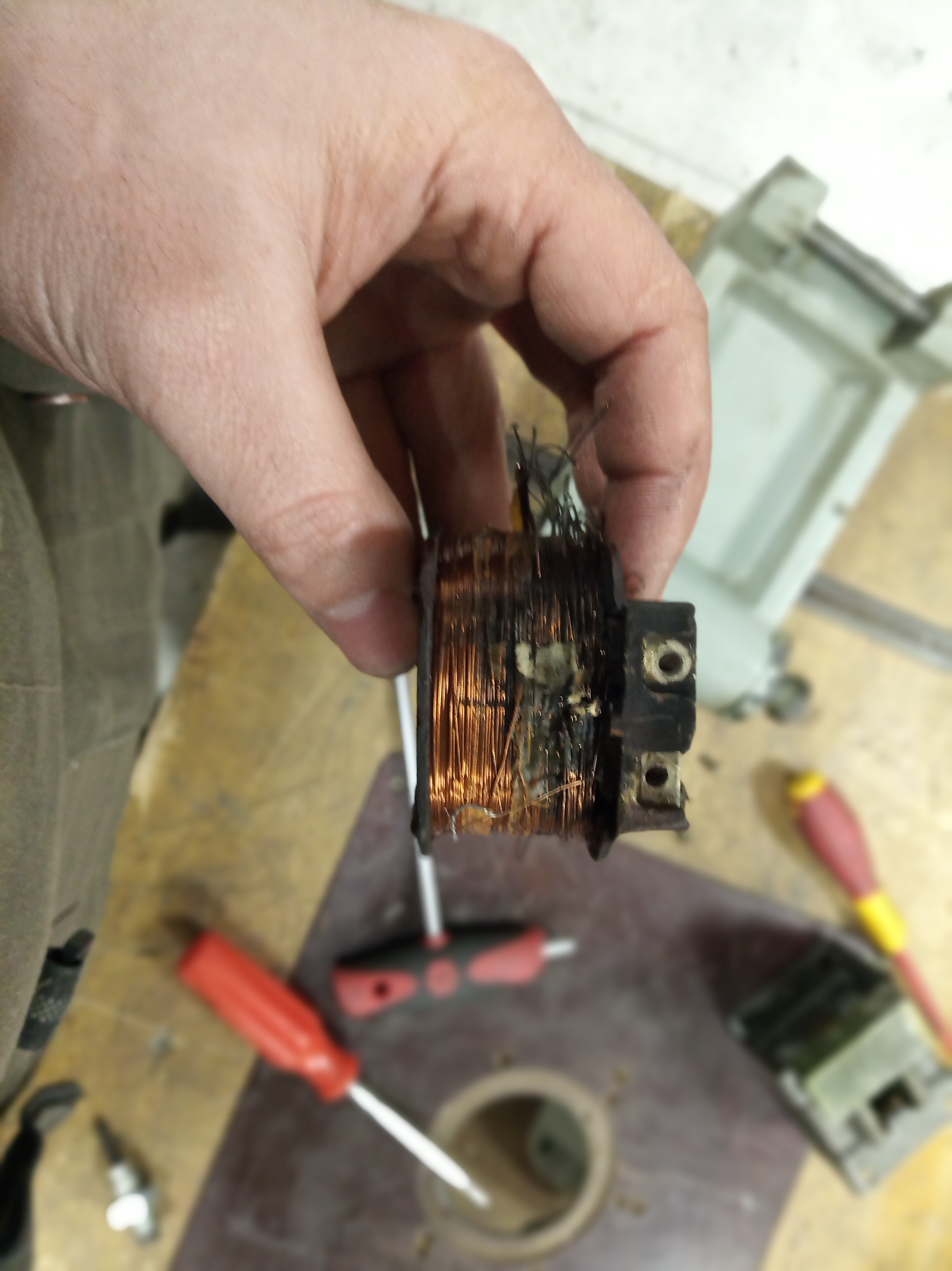

Не так давно приказала долго жить катушка соленойда, который включает муфту автоподачи на поперечке.
Стоит эл. магнит сбоку на колонне, под крышкой вот тут:
IMG_20200522_144622.jpg (6839 просмотров) <a class='original' href='./download/file.php?id=181643&mode=view' target=_blank>Загрузить оригинал (14.14 МБ)</a>

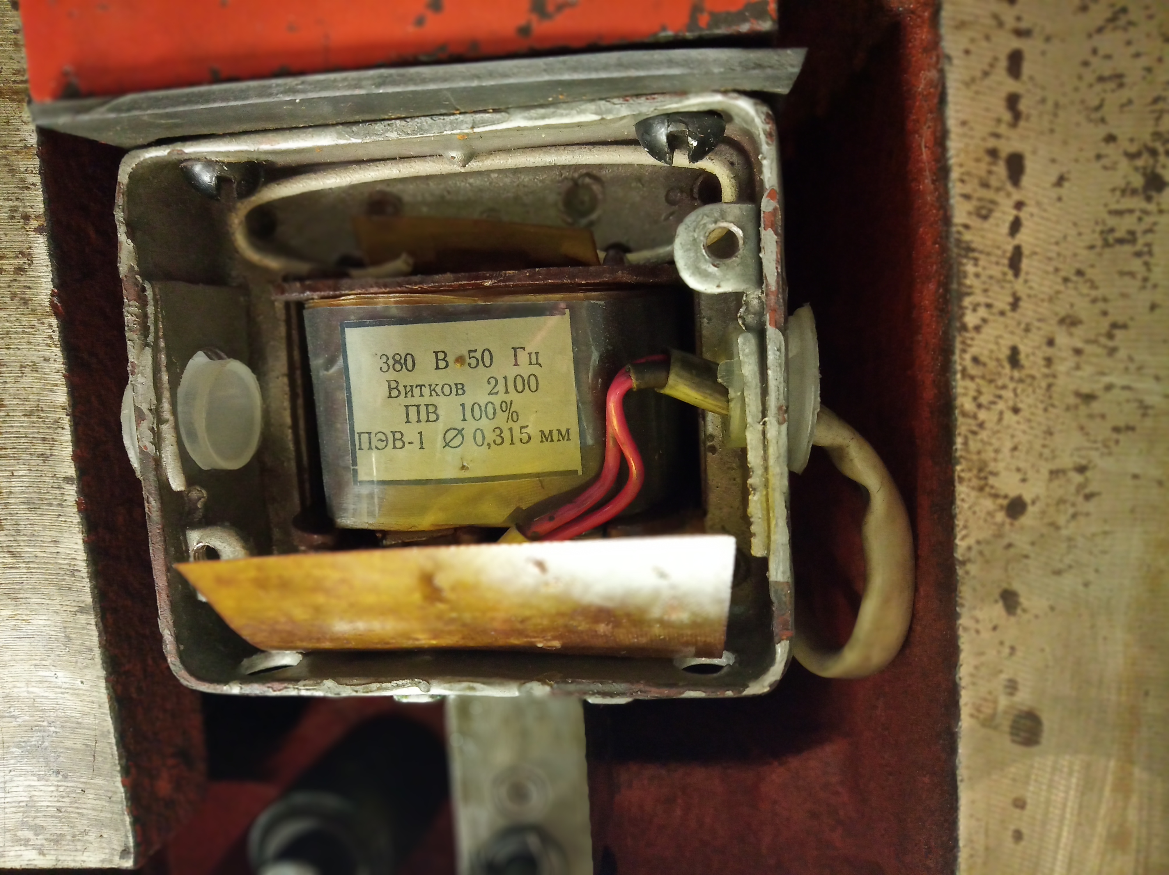

Вытащил эл. магнит, разобрал, так и есть:
IMG_20200522_144607.jpg (6839 просмотров) <a class='original' href='./download/file.php?id=181642&mode=view' target=_blank>Загрузить оригинал (14.14 МБ)</a>
На 6Б75В стоят эл. магниты МИС3100 с управляющим напряжением 380В:
IMG_20200522_145119.jpg (6839 просмотров) <a class='original' href='./download/file.php?id=181645&mode=view' target=_blank>Загрузить оригинал (14.14 МБ)</a>
IMG_20200522_144631.jpg (6839 просмотров) <a class='original' href='./download/file.php?id=181644&mode=view' target=_blank>Загрузить оригинал (2.34 МБ)</a>
В общем, нашел рабочий эл. магнит, поменял, все заработало.

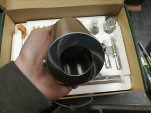

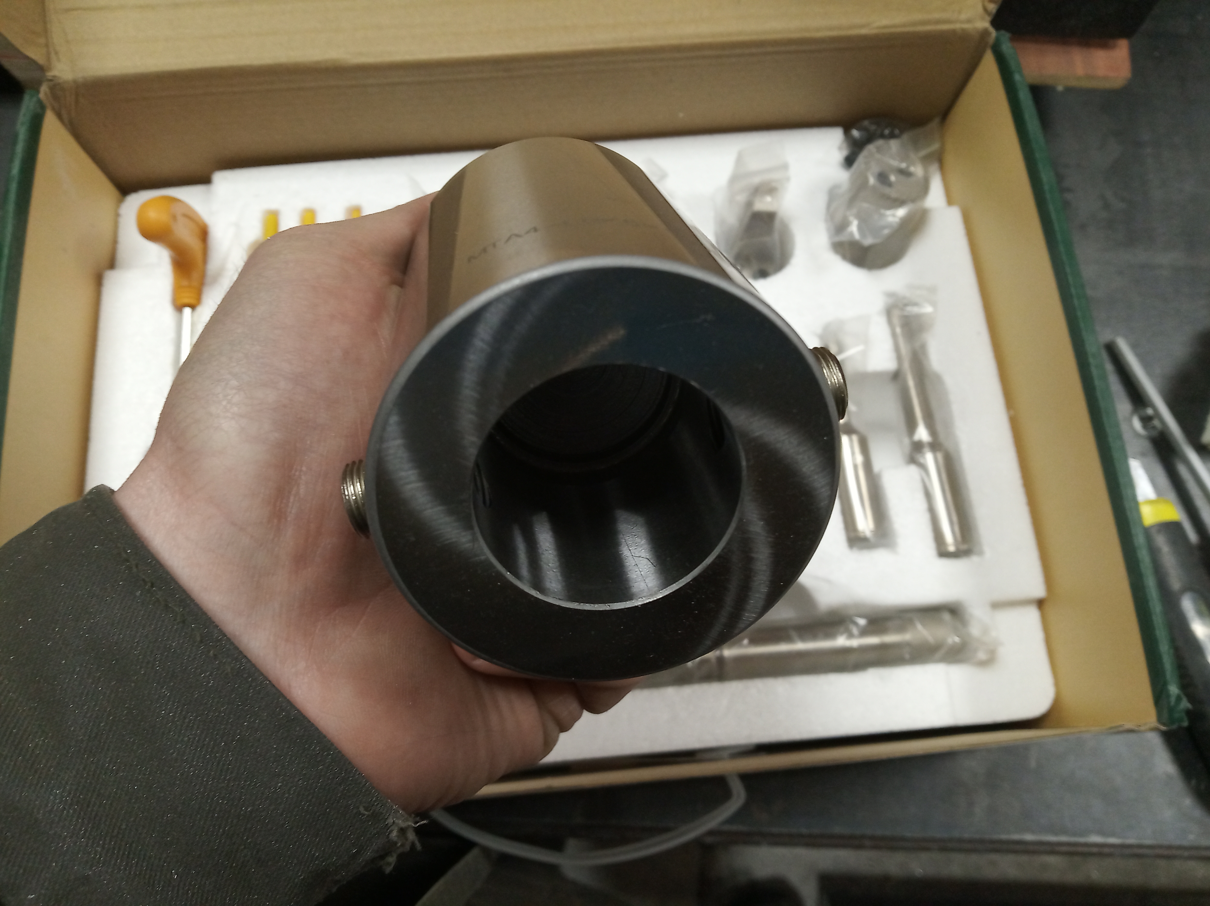

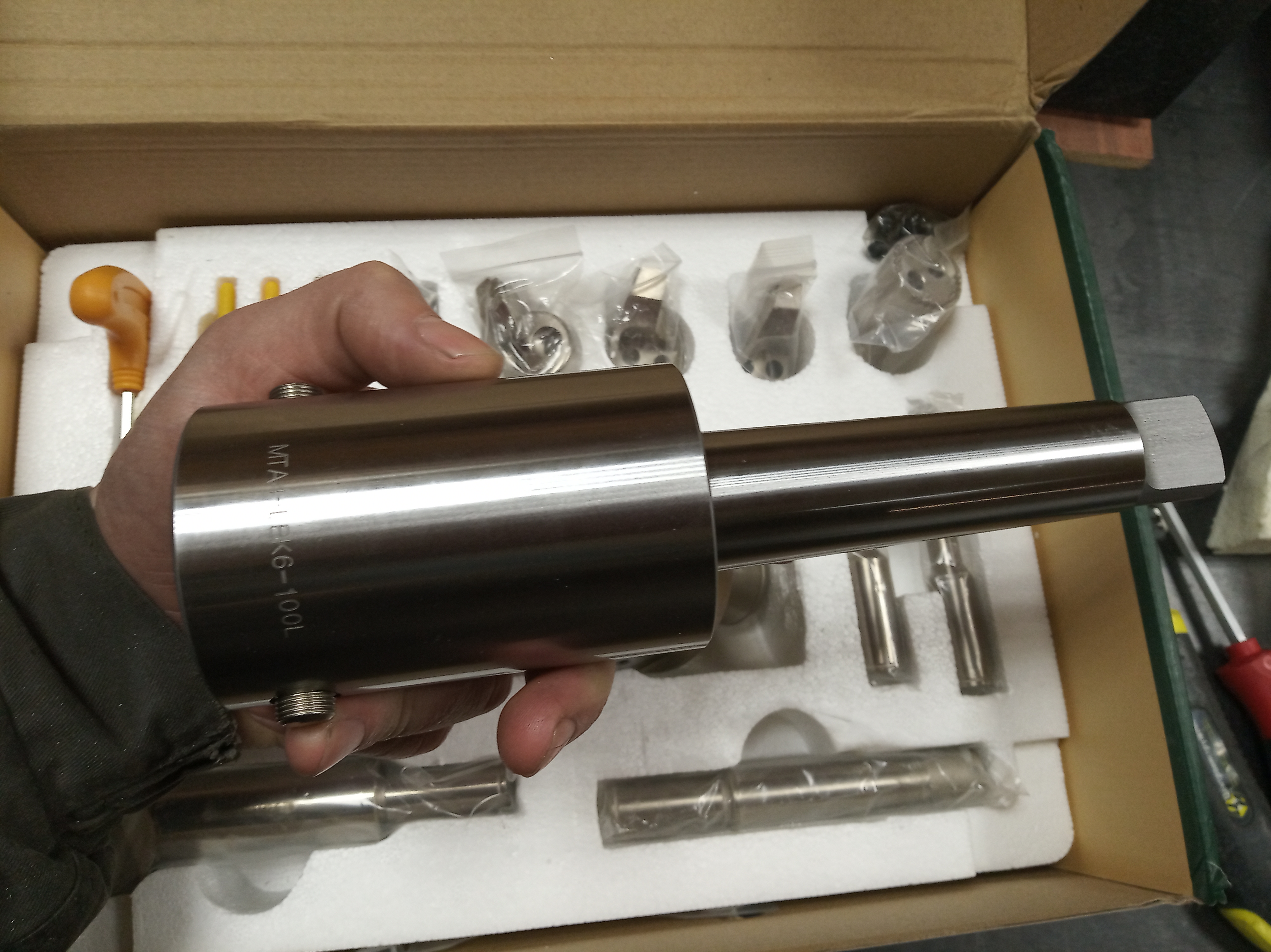

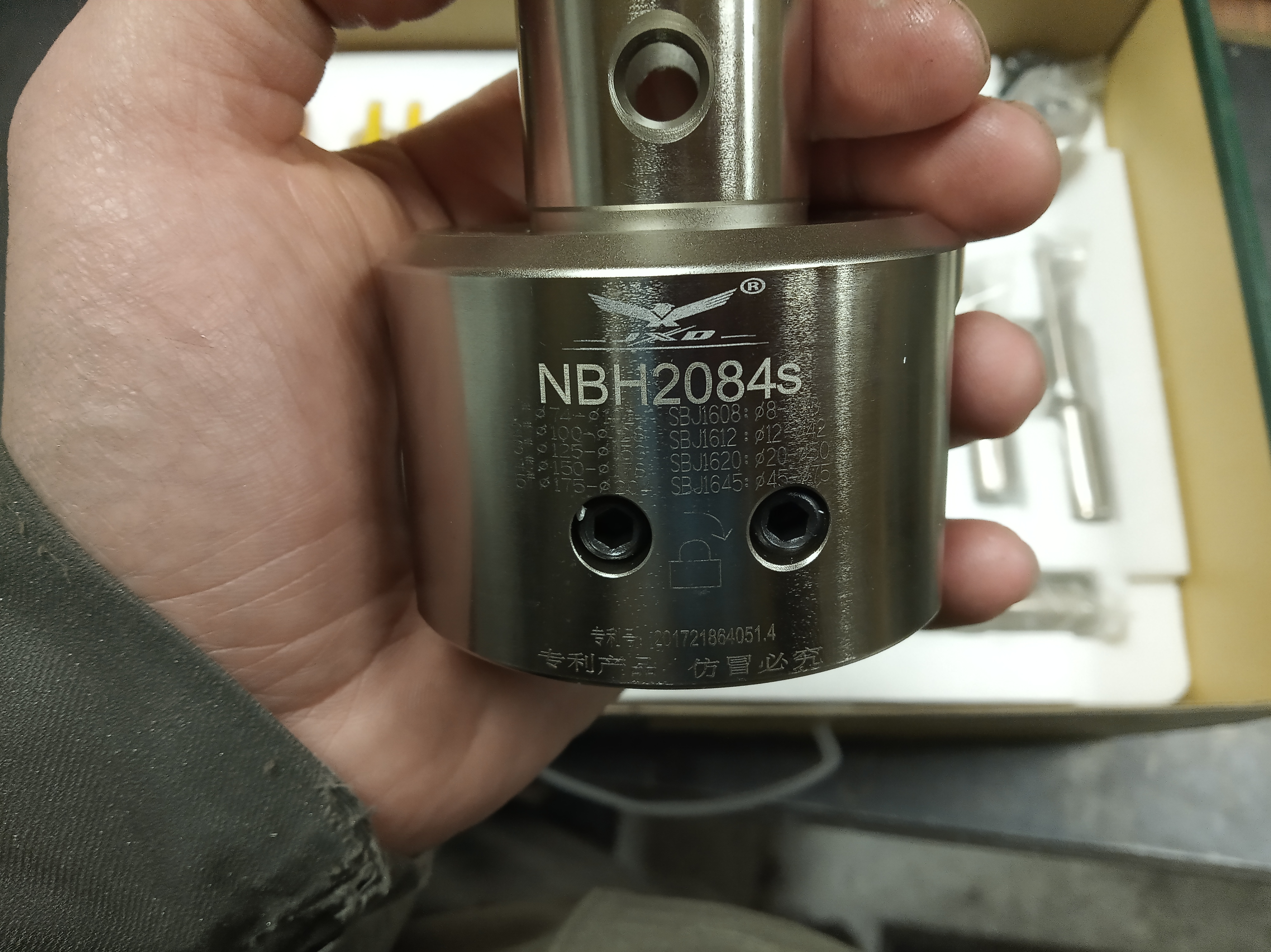

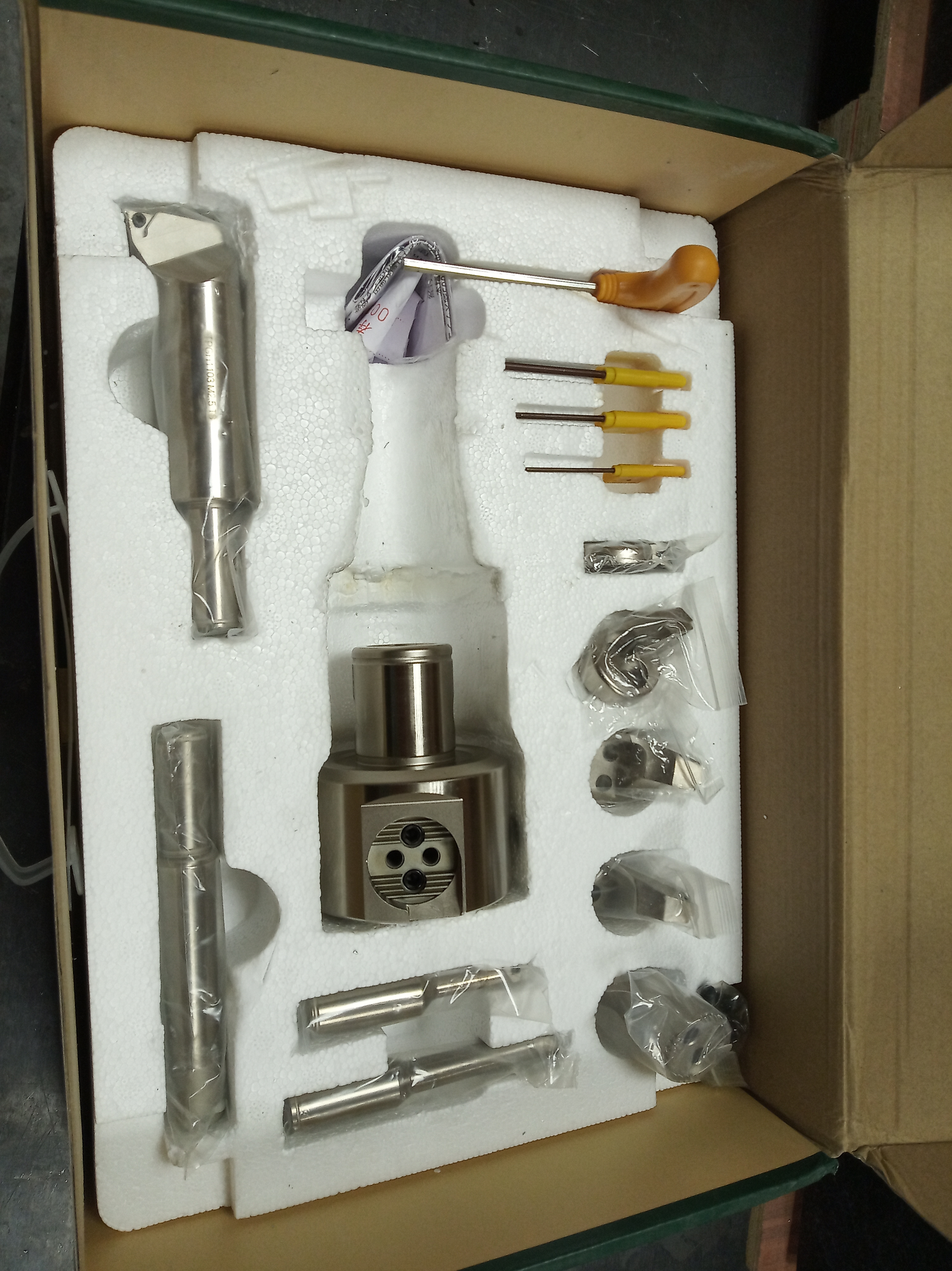

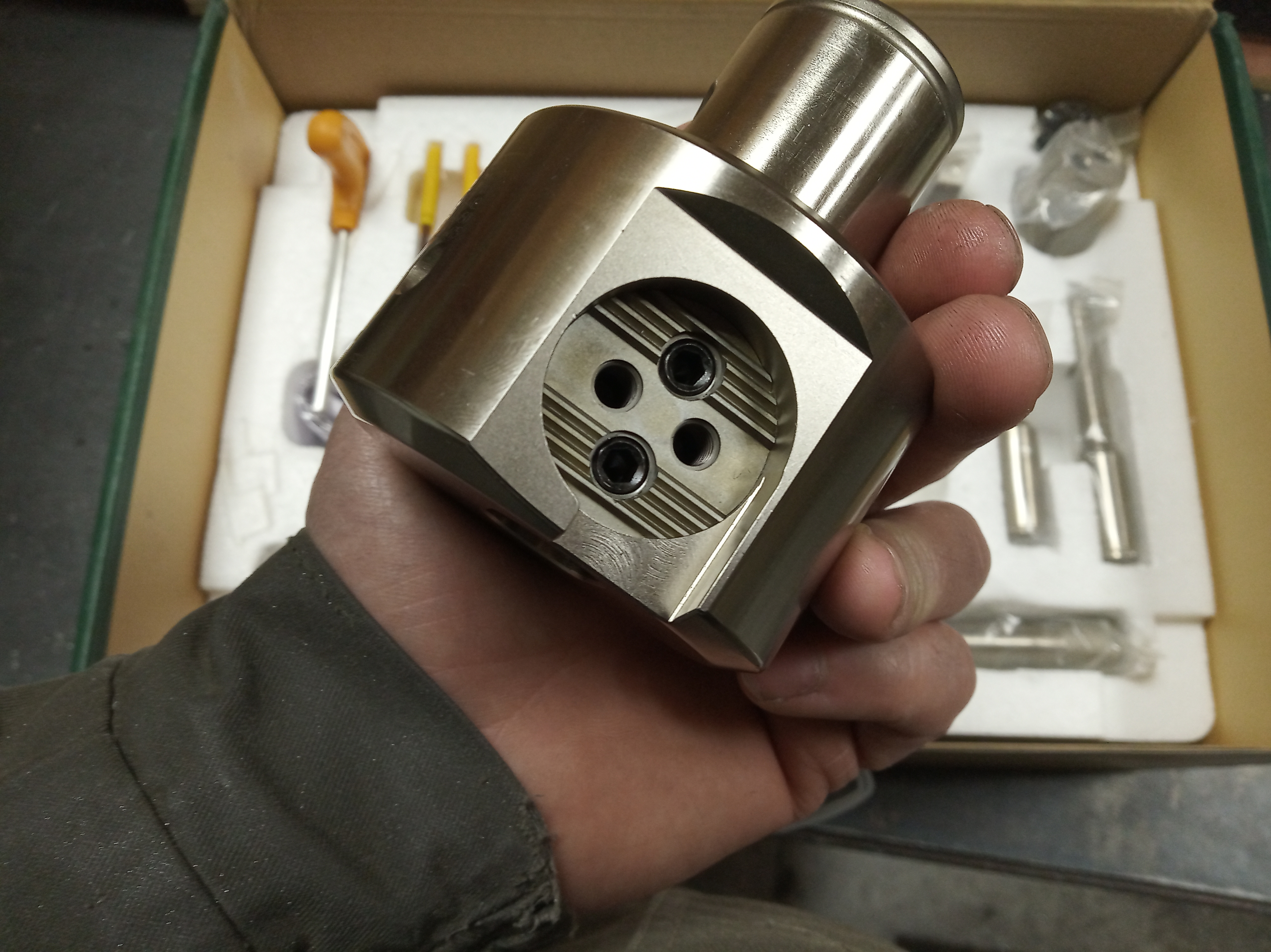

А из приятного - приехала наконец расточная из китая.
IMG_20200522_122827.jpg (6839 просмотров) <a class='original' href='./download/file.php?id=181637&mode=view' target=_blank>Загрузить оригинал (3.28 МБ)</a>
IMG_20200522_122842.jpg (6839 просмотров) <a class='original' href='./download/file.php?id=181638&mode=view' target=_blank>Загрузить оригинал (3.2 МБ)</a>
IMG_20200522_122847.jpg (6839 просмотров) <a class='original' href='./download/file.php?id=181639&mode=view' target=_blank>Загрузить оригинал (2.9 МБ)</a>
IMG_20200522_122900.jpg (6839 просмотров) <a class='original' href='./download/file.php?id=181640&mode=view' target=_blank>Загрузить оригинал (2.88 МБ)</a>
IMG_20200522_122913.jpg (6839 просмотров) <a class='original' href='./download/file.php?id=181641&mode=view' target=_blank>Загрузить оригинал (2.61 МБ)</a>
На вид сделана добротно весьма, надо проверить на наличие мертвого хода в регулировочном винте, как писал Афтаев.
попробую в работе - тогда отпишусь, что я о ней думаю...
Пока все нравится)

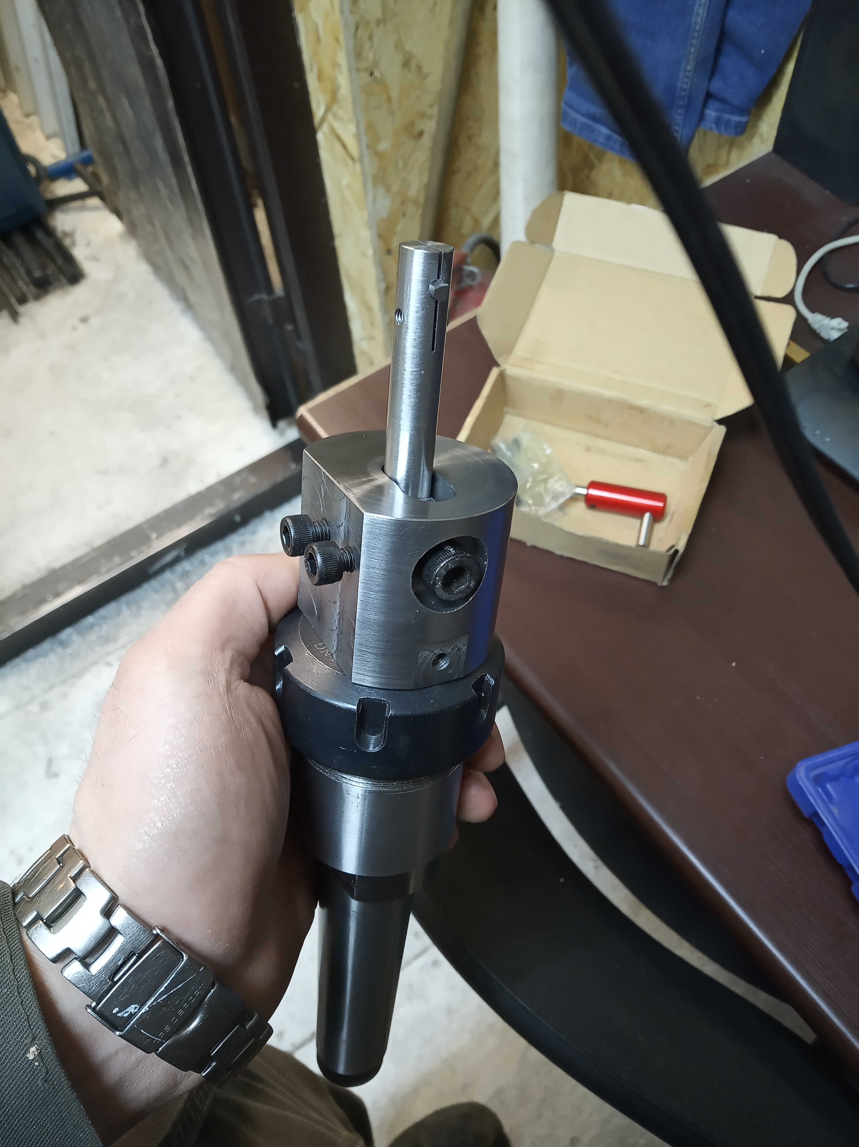

Вот только хвостовик китайцы прислали не под резьбу, а с лапкой, т.е. МТА вместо МТВ.
Попробую обрезать лапку, просверлить отверстие и нарезать резьбу под шомпол, надеюсь получится...
Re: Фрезерный 6Б75В
Umnik писал(а):надо проверить на наличие мертвого хода в регулировочном винте, как писал Афтаев.
Что там проверять. Затягиваем винты 2шт которые фиксируют ход штока. И крутим взад/вперед мирометрический винт.
Umnik
Сообщения: 2344
Репутация: 2153
Настоящее имя: Георгий
Откуда: Калуга
Re: Фрезерный 6Б75В
Сообщение Umnik »
Чет мне этот метод варварским кажется.
Зачем раздрачивать посадку и стопор винта?
По мне так правильнее упереть индикатор в подвижную вставку, выдвинуть ее немного, обнулиться и повернуть регулирующий винт в обратную сторону.
Если по шкале вернёшь на сотку и индикатор покажет то же самое, все ок.
Если есть расхождение показаний, то разницу и составляет мертвый ход.
Re: Фрезерный 6Б75В
Umnik писал(а):Чет мне этот метод варварским кажется.
Так не нужно со всей дури крутить ;)
Umnik писал(а):По мне так правильнее упереть индикатор в подвижную вставку, выдвинуть ее немного, обнулиться и повернуть регулирующий винт в обратную сторону.
Предположим в расточной есть люфт 5 делений. Расточили отверстие, измерили. Нужно расточить еще. Посчитали что нужно добавить 10 делений. Вопрос: как узнать в каком положении ЛЮФТА сейчас находится микрометрический винт?
Umnik
Сообщения: 2344
Репутация: 2153
Откуда: Калуга
Re: Фрезерный 6Б75В
Сообщение Umnik »
Ну вообще в моем понимании ты подал подвижную вставку на 5 делений, зафиксировал ее винтом, расточил, померил.
Ты помнишь, какое значение у тебя на лимбе было, и оно не должно поменяться, даже если есть мертвый ход у микромитрического винта.
Он же не болтается там как г. где-то)
Ходит туго, плавно,но при реверсе сколько то делений мертвый ход есть.
Ты проточил, померил, подал ещё сколько надо.
Если проскочил требуемое значение, подал назад на величину,заведомо большую и поймал требуемое значение.
Поначалу можно индикатор ставить и смотреть, как голова себя ведёт.
А там будет понятно, как именно с ней работать, я думаю....
