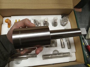

А из приятного - приехала наконец расточная из китая.
IMG_20200522_122827.jpg (6990 просмотров) <a class='original' href='./download/file.php?id=181637&sid=320e9843c75b3a52b569a74a86c2bc9e&mode=view' target=_blank>Загрузить оригинал (3.28 МБ)</a>
IMG_20200522_122842.jpg (6990 просмотров) <a class='original' href='./download/file.php?id=181638&sid=320e9843c75b3a52b569a74a86c2bc9e&mode=view' target=_blank>Загрузить оригинал (3.2 МБ)</a>
IMG_20200522_122847.jpg (6990 просмотров) <a class='original' href='./download/file.php?id=181639&sid=320e9843c75b3a52b569a74a86c2bc9e&mode=view' target=_blank>Загрузить оригинал (2.9 МБ)</a>
IMG_20200522_122900.jpg (6990 просмотров) <a class='original' href='./download/file.php?id=181640&sid=320e9843c75b3a52b569a74a86c2bc9e&mode=view' target=_blank>Загрузить оригинал (2.88 МБ)</a>
IMG_20200522_122913.jpg (6990 просмотров) <a class='original' href='./download/file.php?id=181641&sid=320e9843c75b3a52b569a74a86c2bc9e&mode=view' target=_blank>Загрузить оригинал (2.61 МБ)</a>
На вид сделана добротно весьма, надо проверить на наличие мертвого хода в регулировочном винте, как писал Афтаев.
попробую в работе - тогда отпишусь, что я о ней думаю...
Пока все нравится)
Вот только хвостовик китайцы прислали не под резьбу, а с лапкой, т.е. МТА вместо МТВ.
Попробую обрезать лапку, просверлить отверстие и нарезать резьбу под шомпол, надеюсь получится...
Re: Фрезерный 6Б75В
Umnik писал(а):надо проверить на наличие мертвого хода в регулировочном винте, как писал Афтаев.
Что там проверять. Затягиваем винты 2шт которые фиксируют ход штока. И крутим взад/вперед мирометрический винт.
Umnik
Сообщения: 2344
Репутация: 2153
Настоящее имя: Георгий
Откуда: Калуга
Re: Фрезерный 6Б75В
Сообщение Umnik »
Чет мне этот метод варварским кажется.
Зачем раздрачивать посадку и стопор винта?
По мне так правильнее упереть индикатор в подвижную вставку, выдвинуть ее немного, обнулиться и повернуть регулирующий винт в обратную сторону.
Если по шкале вернёшь на сотку и индикатор покажет то же самое, все ок.
Если есть расхождение показаний, то разницу и составляет мертвый ход.
Re: Фрезерный 6Б75В
Umnik писал(а):Чет мне этот метод варварским кажется.
Так не нужно со всей дури крутить ;)
Umnik писал(а):По мне так правильнее упереть индикатор в подвижную вставку, выдвинуть ее немного, обнулиться и повернуть регулирующий винт в обратную сторону.
Предположим в расточной есть люфт 5 делений. Расточили отверстие, измерили. Нужно расточить еще. Посчитали что нужно добавить 10 делений. Вопрос: как узнать в каком положении ЛЮФТА сейчас находится микрометрический винт?
Umnik
Сообщения: 2344
Репутация: 2153
Откуда: Калуга
Re: Фрезерный 6Б75В
Сообщение Umnik »
Ну вообще в моем понимании ты подал подвижную вставку на 5 делений, зафиксировал ее винтом, расточил, померил.
Ты помнишь, какое значение у тебя на лимбе было, и оно не должно поменяться, даже если есть мертвый ход у микромитрического винта.
Он же не болтается там как г. где-то)
Ходит туго, плавно,но при реверсе сколько то делений мертвый ход есть.
Ты проточил, померил, подал ещё сколько надо.
Если проскочил требуемое значение, подал назад на величину,заведомо большую и поймал требуемое значение.
Поначалу можно индикатор ставить и смотреть, как голова себя ведёт.
А там будет понятно, как именно с ней работать, я думаю....

niksooon писал(а):Переходная оправка не слишком-ли длинновата ? ее длина +расточная головка + резец . От хода оси Z станка остается катастрафически мало.......
Короче не бывает, я спрашивал.
Сегодня полдня токарил оправку, хорошо она так каленая...
Загубил две пластины токарные, два сверла, три полотна ножовочных по металлу, три черновых метчика, два чистовых, одну монолитную фрезу 8 мм.
Но все ж таки обрезал лапку и нарезал резьбу под шомпол, а так же доработал верхнюю часть под конец шпинделя.
Завтра попробую собрать все, посмотрим что по длине получится.
Ну, а будет ли от вибрации лимб вертеться, будет видно)
to Афтаев - как твоя расточная себя показывает в работе?
Доволен?
Re: Фрезерный 6Б75В
Umnik писал(а):to Афтаев - как твоя расточная себя показывает в работе?
Доволен?
У меня расточных под 10шт, и разных видов. В дешевых есть большой люфт. Зная как выбирать люфт, нормально растачивают. Последнюю взял как у тебя в зеленой коробке, но принцип другой. Брал потому что ей можно растачивать что то до 400мм. Мелкие 50-70мм растачивал, чистота отличная. Скоро будем штамм растачивать ф 300мм.
