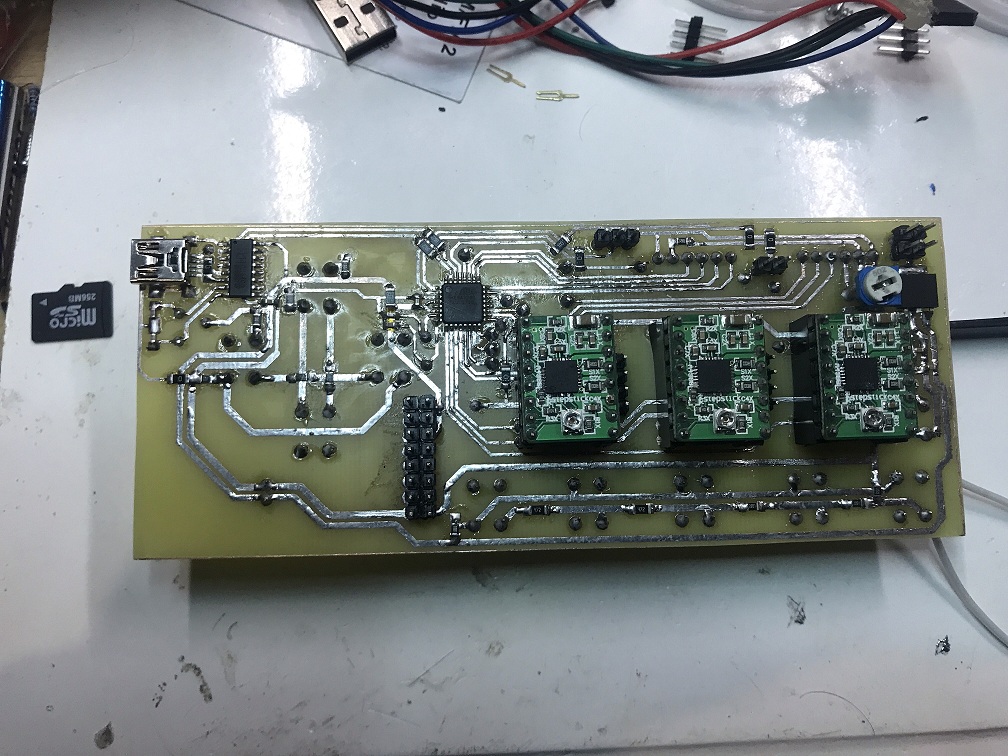

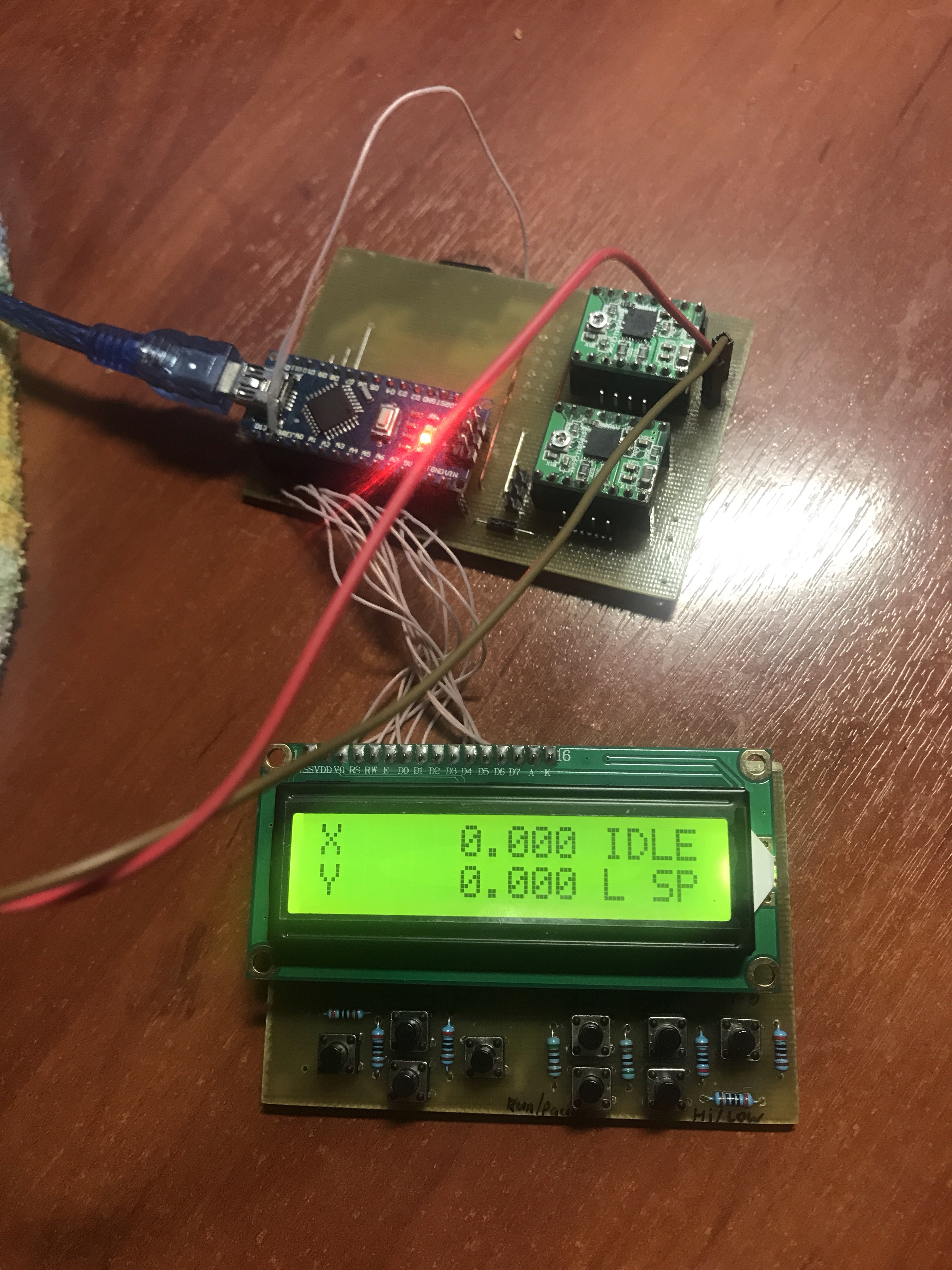

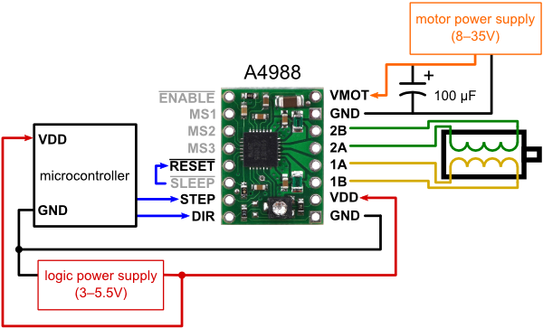

Шаговые двигатели никак не управляются с контроллера, хотя координаты на дисплее меняются. В какую сторону копать, подскажите.

maga_ges писал(а):Шаговые двигатели никак не управляются с контроллера, хотя координаты на дисплее меняются. В какую сторону копать, подскажите.
Что за драйвера ШД и каким образом они подключены?

Козёл писал(а):Что за драйвера ШД и каким образом они подключены?
драйвера шаговых двигателей A4988

Вот

Козёл писал(а):каким образом они подключены?
Кажется понял я ошибку, похоже плата по которой я собирал контроллер была создана под другие драйвера.
Щас попробую привести плату к этим драйверам.

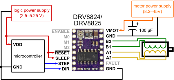

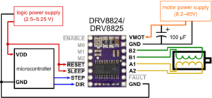

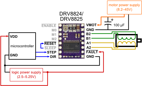

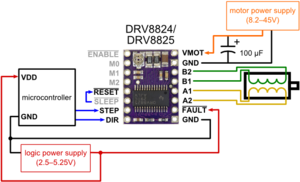

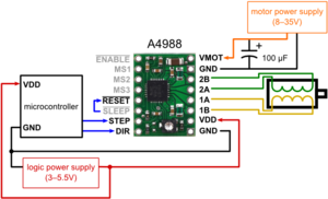

Подключение драйверов, drv8825 можно подключить и как а4988
18-30-17-0J3360.600.png (29246 просмотров) <a class='original' href='./download/file.php?id=154310&mode=view' target=_blank>Загрузить оригинал (74.25 КБ)</a>
18-29-51-0J4232.600.png (29246 просмотров) <a class='original' href='./download/file.php?id=154311&mode=view' target=_blank>Загрузить оригинал (77.16 КБ)</a>
18-29-34-0J4233.600.png (29246 просмотров) <a class='original' href='./download/file.php?id=154312&mode=view' target=_blank>Загрузить оригинал (77.65 КБ)</a>

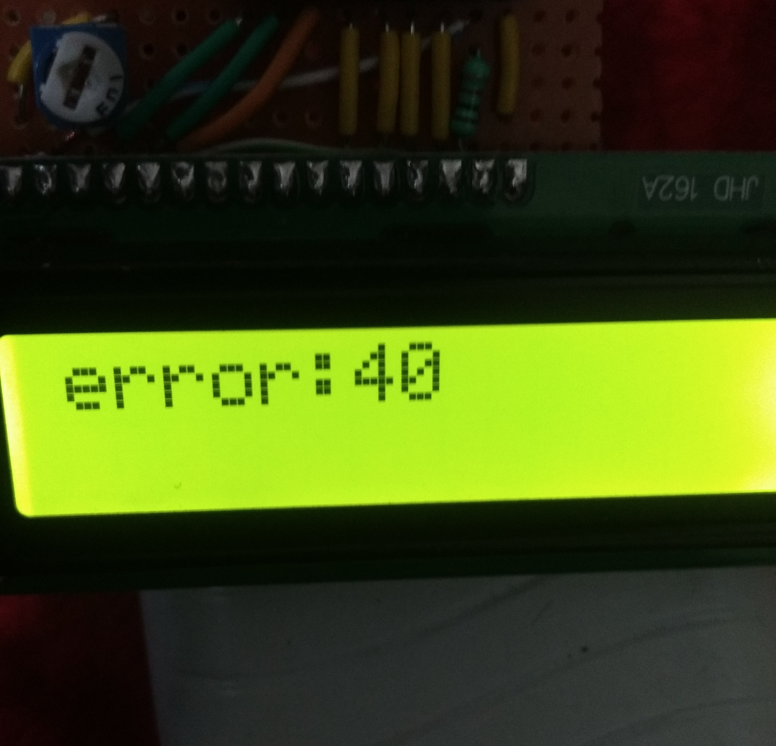

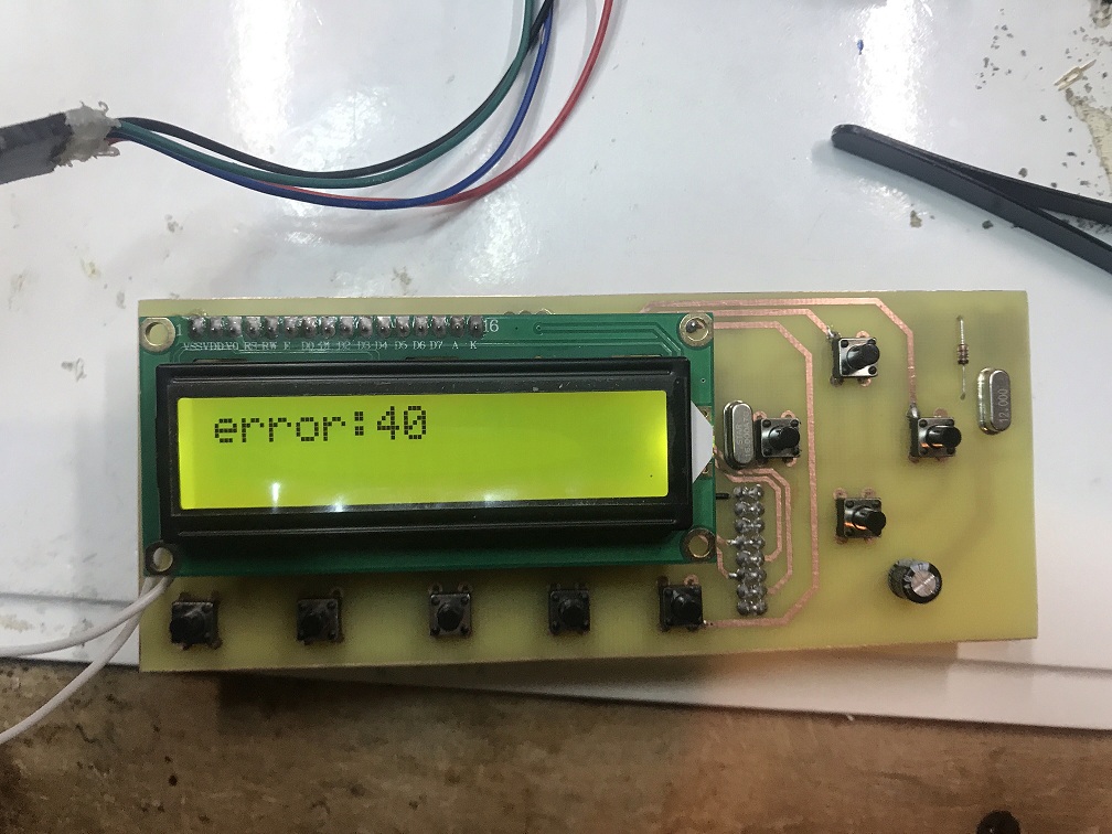

пожалуйста, помогите его важно.как убрать ошибку-40? эта ошибка отображается даже без SD-карты.

pinderkhara писал(а):пожалуйста, помогите его важно.как убрать ошибку-40? эта ошибка отображается даже без SD-карты.
Ошибка 40 значит - ошибка инициализации SD-карты. Естественно она будет отображаться даже без вставленной карты.

pinderkhara писал(а):что я должен делать?
Убедиться в правильности подключения SD-карт модуля. А лучше использовать модуль с конвертатором уровней сигнала, это который с микросхемой.

SDC подключен правильно. У меня путаница, уточни пожалуйста. Когда ваш модуль работает нормально, то он не показывает ошибки без вставленной карты?

pinderkhara писал(а):Когда ваш модуль работает нормально, то он не показывает ошибки без вставленной карты?
Чтобы определить что карта вставлена и поддерживается, на карту отправляются некоторые команды, если в ответ приходит не то, что нужно, то отображается ошибка 40, которая означает что карта не вставлена или не поддерживается.

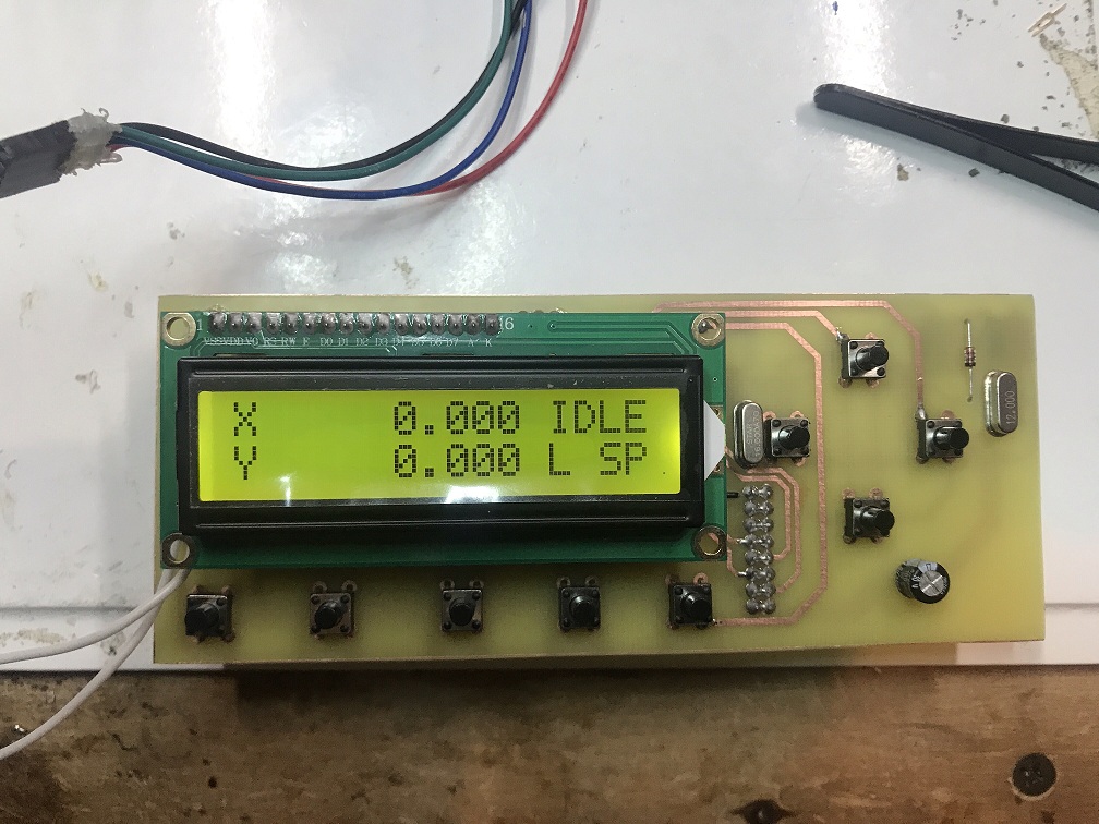

Вот тоже ошибка без вставленной карты памяти, пока не подключен модуль памяти, еще не приехал. У вас скорее всего не поддерживаемая карта памяти.
file 28.jpg (29060 просмотров) <a class='original' href='./download/file.php?id=155264&mode=view' target=_blank>Загрузить оригинал (238.91 КБ)</a>

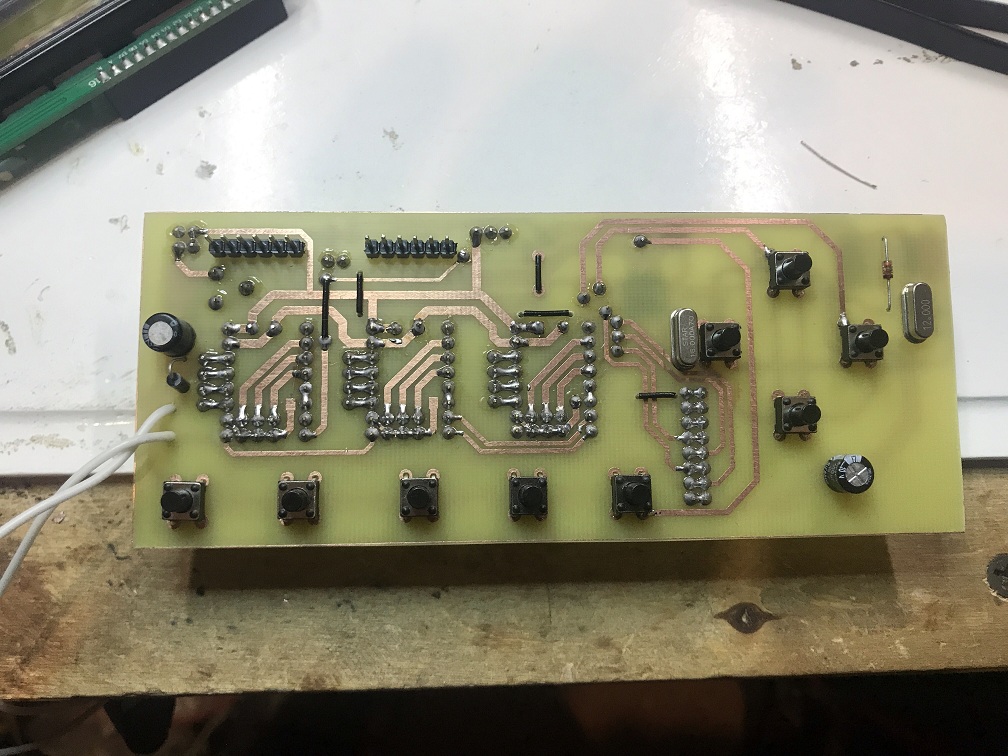

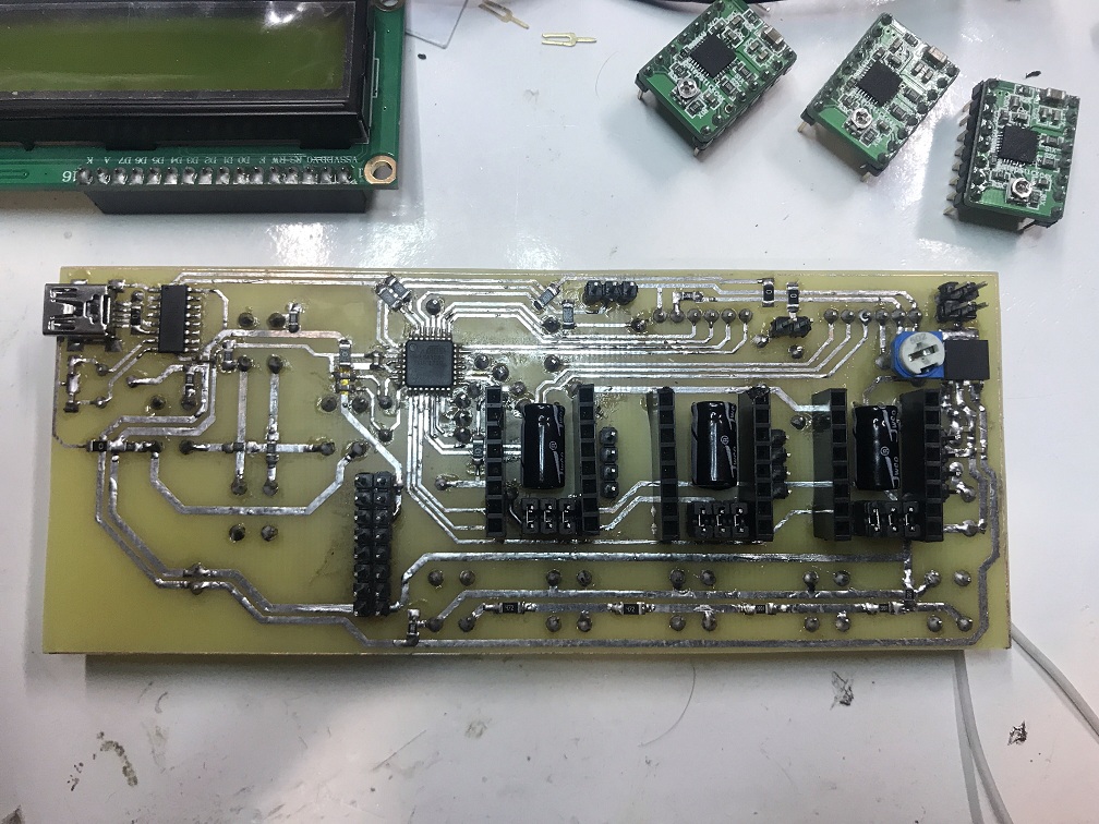

А так, собрал новый контроллер, все заработало кроме терминала. В диспетчере устройств ком порт появляется, но нет ответа от контроллера. Завтра попробую перепроверить плату. Как думаете есть вероятность того что ком порт работает а контроллер на него не реагирует?

Все, нашел ошибку, не пропаял на атмеге именно ножку Rx. Теперь все заработало.

Разобрал всю схему и собрал заново, внимательно и аккуратно, проблема осталась, куда копать? https://www.youtube.com/watch?v=BEpwrAXDHR8
он вроде бы и работает, но отображает символы неверно.

Uda4LIVEc писал(а):Разобрал всю схему и собрал заново, внимательно и аккуратно, проблема осталась, куда копать? https://www.youtube.com/watch?v=BEpwrAXDHR8
Какой резистор подстроечный поставили , название дисплея , чтобы люди могли как то помочь.

Andrey_Pavkin писал(а):Какой резистор подстроечный поставили , название дисплея , чтобы люди могли как то помочь.
переменный резистор 10ком, дисплей 602 16x2 символа ЖК-дисплей Дисплей модуль HD44780 https://sale.aliexpress.com/ru/__pc/aff ... 1dd74b9c5b синий
Спасибо огромное. он начал работать отлично.
