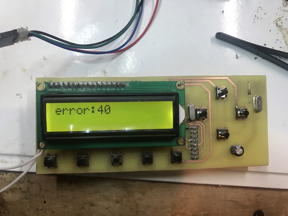

пожалуйста, помогите его важно.как убрать ошибку-40? эта ошибка отображается даже без SD-карты.

pinderkhara писал(а):пожалуйста, помогите его важно.как убрать ошибку-40? эта ошибка отображается даже без SD-карты.
Ошибка 40 значит - ошибка инициализации SD-карты. Естественно она будет отображаться даже без вставленной карты.

что я должен делать?

pinderkhara писал(а):что я должен делать?
Убедиться в правильности подключения SD-карт модуля. А лучше использовать модуль с конвертатором уровней сигнала, это который с микросхемой.

SDC подключен правильно. У меня путаница, уточни пожалуйста. Когда ваш модуль работает нормально, то он не показывает ошибки без вставленной карты?

pinderkhara писал(а):Когда ваш модуль работает нормально, то он не показывает ошибки без вставленной карты?
Чтобы определить что карта вставлена и поддерживается, на карту отправляются некоторые команды, если в ответ приходит не то, что нужно, то отображается ошибка 40, которая означает что карта не вставлена или не поддерживается.
Вот тоже ошибка без вставленной карты памяти, пока не подключен модуль памяти, еще не приехал. У вас скорее всего не поддерживаемая карта памяти.

Спасибо огромное. он начал работать отлично.
