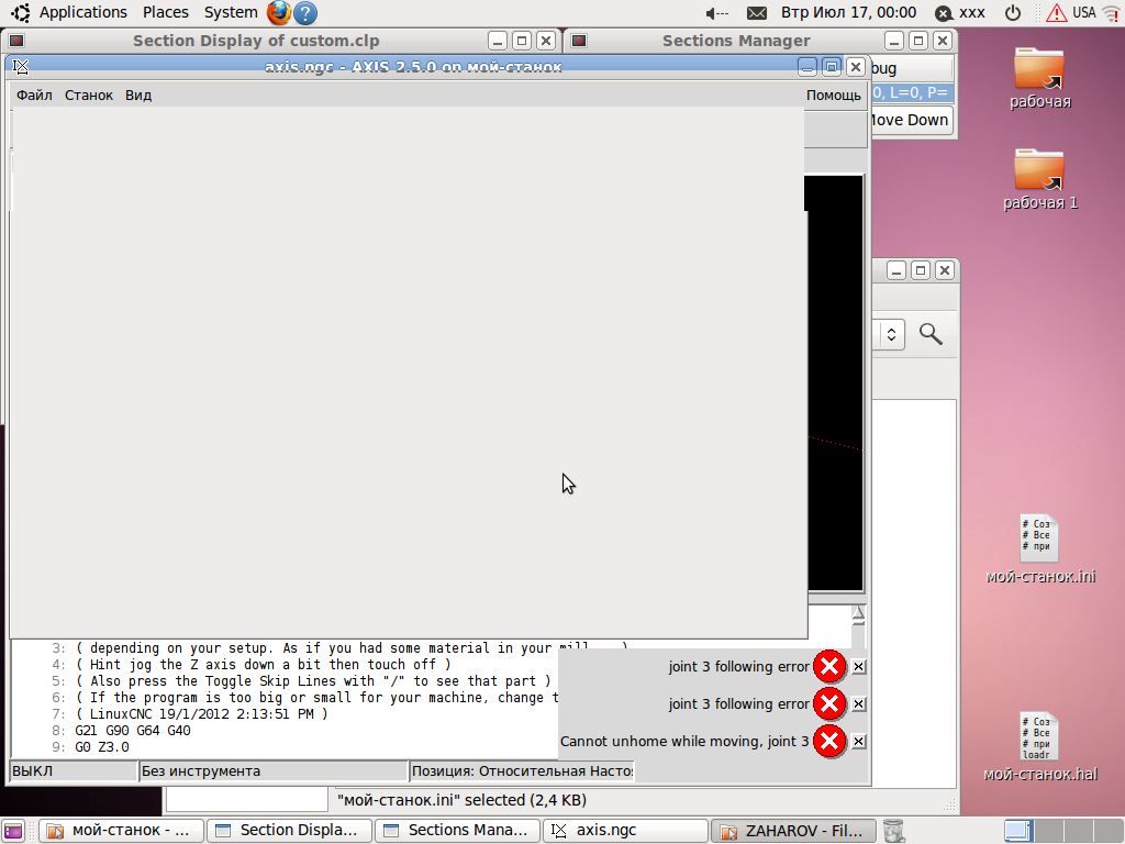

ось а это стол, просто при вращении делеат пол оборота и вырубается

отрабатыват перемещение и вырубается , включаю питание, все повторяется.
Re: Агрегатный станок
Ошибок никаких не пишет? Сделай скрин, когда вырубается...

выдает ошибку
Screenshot.png (1862 просмотра) <a class='original' href='./download/file.php?id=6503&mode=view' target=_blank>Загрузить оригинал (160.65 КБ)</a>
Ага, following error это значит, что по показаниям энкодера станок отклонился больше чем на FERROR от запланированной траектории.
Скинь свой последний ini.
