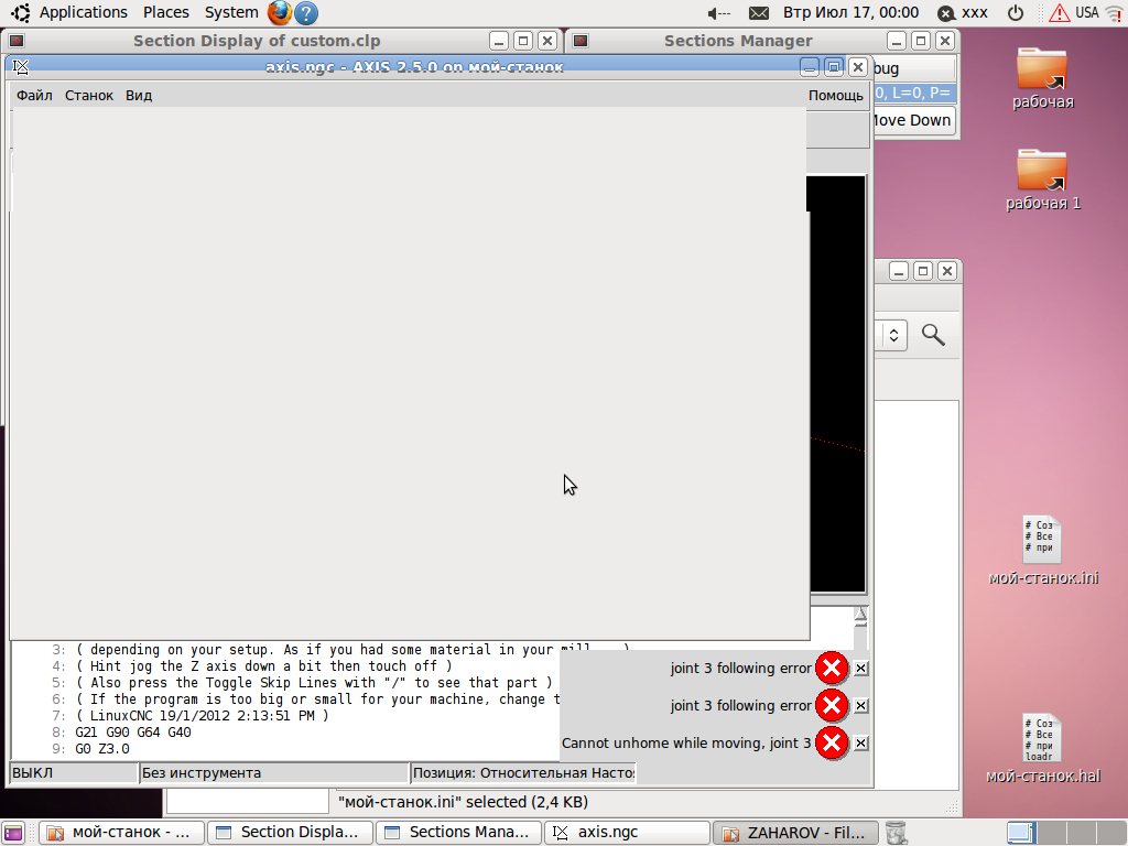

отрабатыват перемещение и вырубается , включаю питание, все повторяется.
Re: Агрегатный станок
Ошибок никаких не пишет? Сделай скрин, когда вырубается...

выдает ошибку
Screenshot.png (1912 просмотров) <a class='original' href='./download/file.php?id=6503&mode=view' target=_blank>Загрузить оригинал (160.65 КБ)</a>
Ага, following error это значит, что по показаниям энкодера станок отклонился больше чем на FERROR от запланированной траектории.
Скинь свой последний ini.

Похоже все таки надо PID приделывать...
Похоже одного управления скоростью недостаточно. Т.к. сам motion не вытягивает ошибку. А вот ПИД это сможет сделать.
