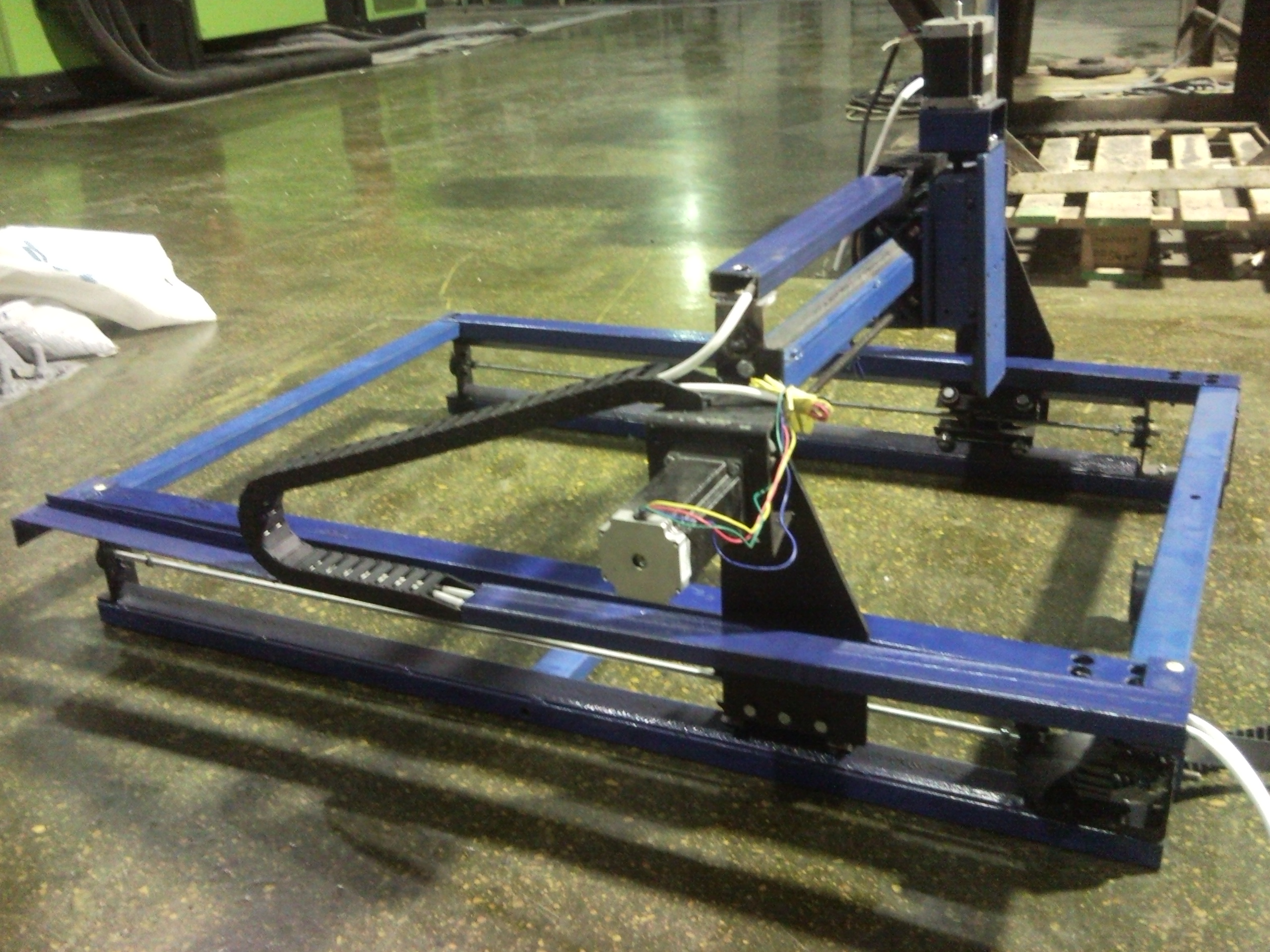

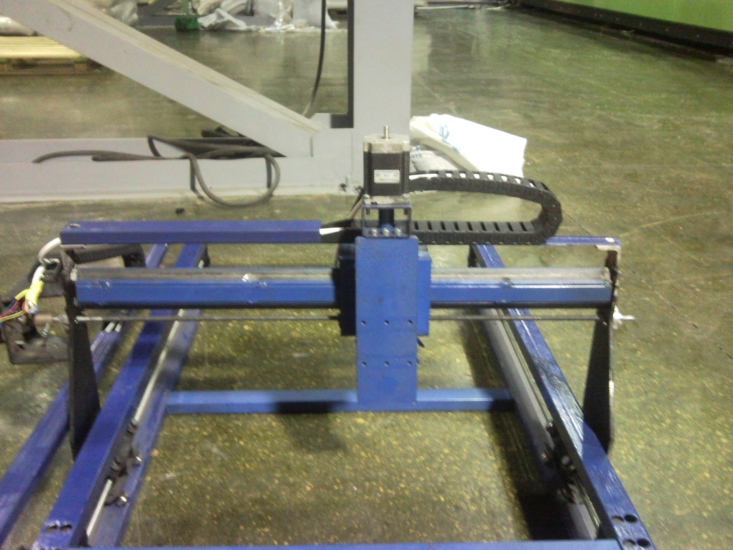

Потихоньку двигаемся(Но не так быстро, как хотелось бы :cry: ). Поставил гибкие кабель-каналы:
120909_205637.jpg (3316 просмотров) <a class='original' href='./download/file.php?id=7915&mode=view' target=_blank>Загрузить оригинал (1.38 МБ)</a>
120909_205700.jpg (3316 просмотров) <a class='original' href='./download/file.php?id=7916&mode=view' target=_blank>Загрузить оригинал (1.45 МБ)</a>

...на фото похоже engel на фоне станка)))неплохие машины

ковров писал(а):...на фото похоже engel на фоне станка)))неплохие машины
Так оно и есть! Не плохие - не то слово, ЗВЕРЬ - это оно!!! При весе станка 240тонн :shock: и отливаемой детали до 50кг другое слово не подходит!

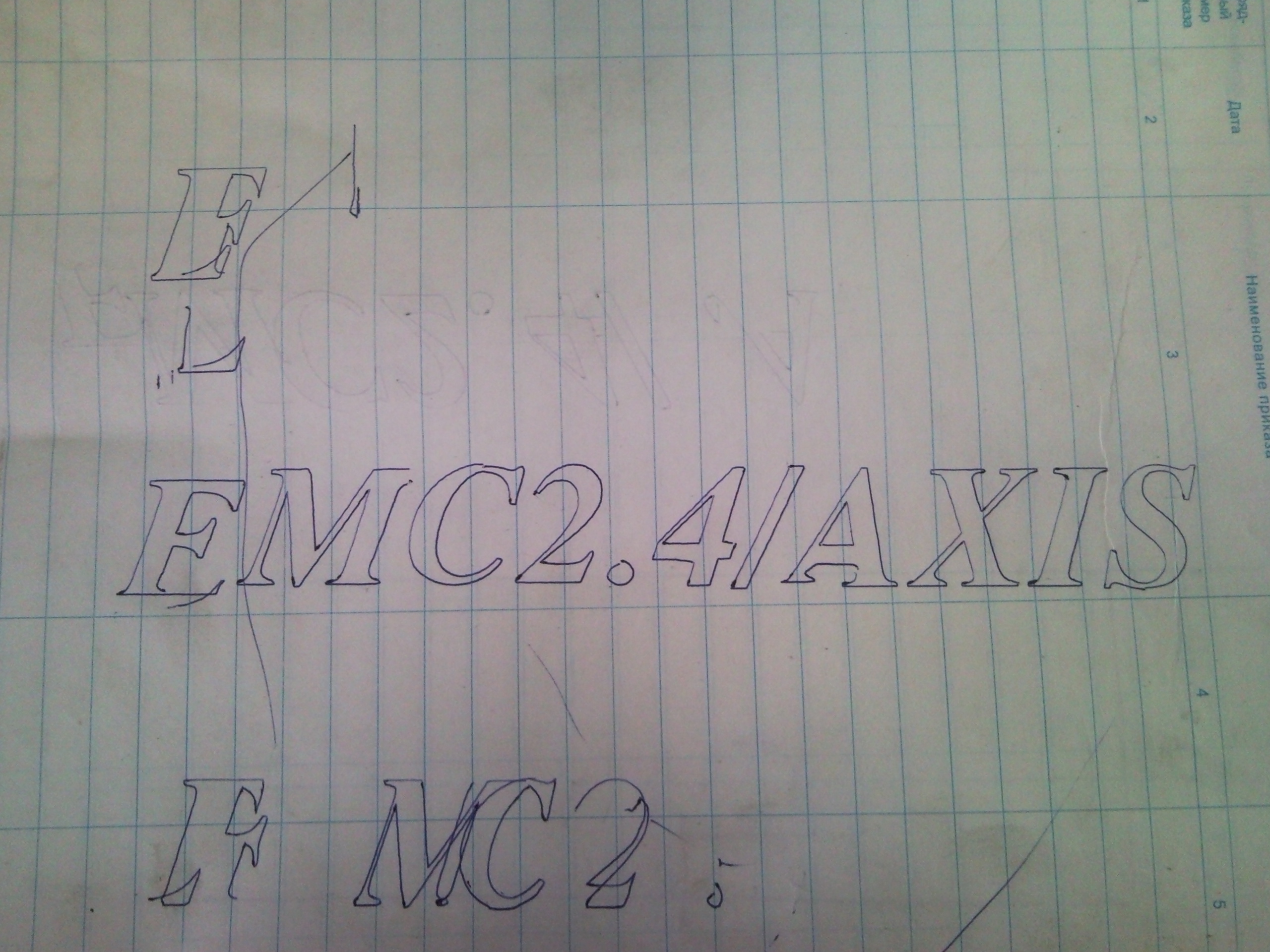

Произвел пробный пуск станка :headphones: , примотал изолентой к Z ручку и вот что получилось:
120913_084058.jpg (3187 просмотров) <a class='original' href='./download/file.php?id=7943&mode=view' target=_blank>Загрузить оригинал (1.09 МБ)</a>
Сначала ручка немного болталась, нажал на паузу, затянул и с третей буквы вроде все поехало как надо.
Проба показала что оси Y и Z робят нормально.
Х подклинивает, буду дорабатывать! :thinking:
