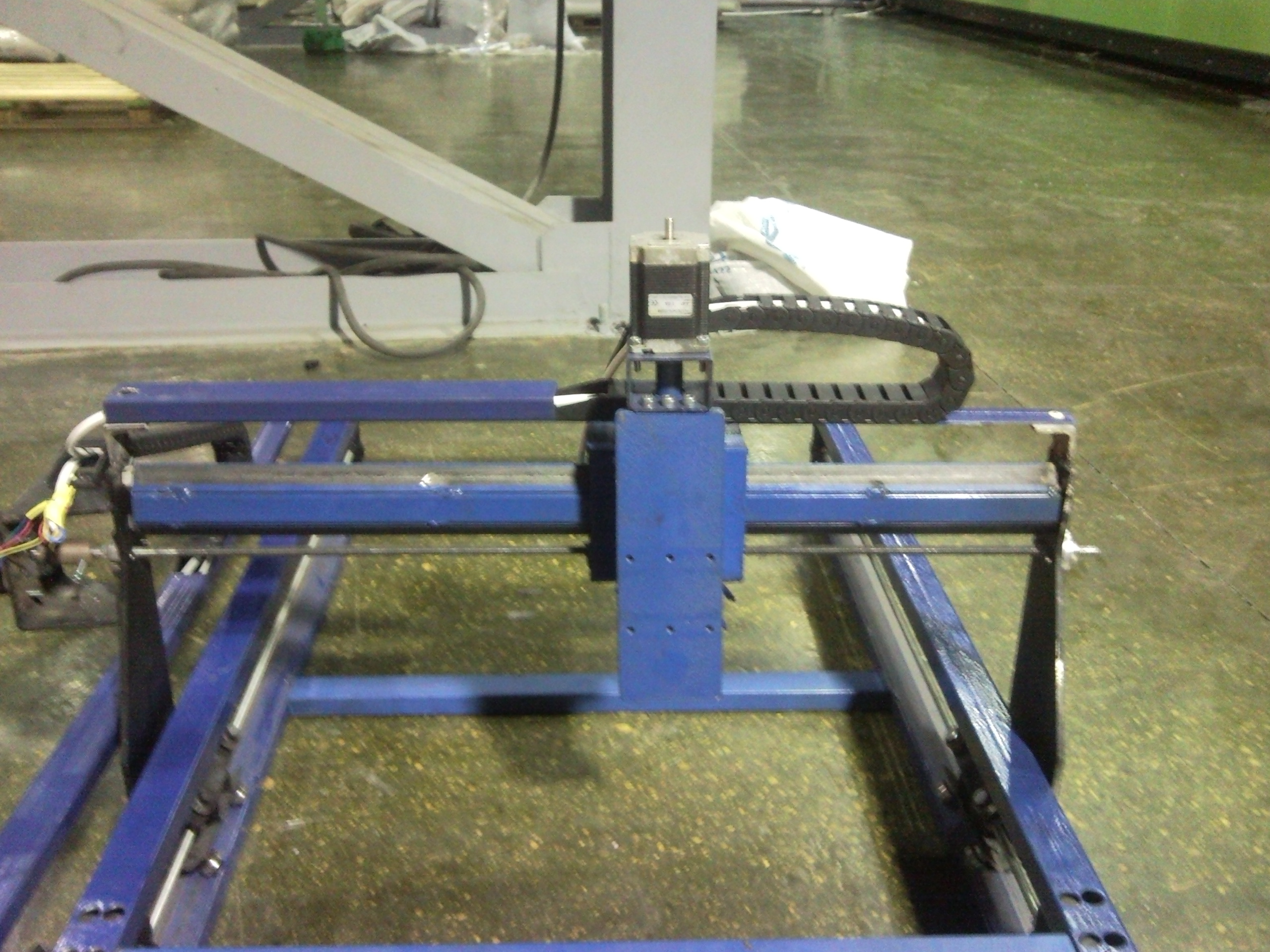

Потихоньку двигаемся(Но не так быстро, как хотелось бы :cry: ). Поставил гибкие кабель-каналы:
120909_205637.jpg (3334 просмотра) <a class='original' href='./download/file.php?id=7915&mode=view' target=_blank>Загрузить оригинал (1.38 МБ)</a>
120909_205700.jpg (3334 просмотра) <a class='original' href='./download/file.php?id=7916&mode=view' target=_blank>Загрузить оригинал (1.45 МБ)</a>

...на фото похоже engel на фоне станка)))неплохие машины

ковров писал(а):...на фото похоже engel на фоне станка)))неплохие машины
Так оно и есть! Не плохие - не то слово, ЗВЕРЬ - это оно!!! При весе станка 240тонн :shock: и отливаемой детали до 50кг другое слово не подходит!
