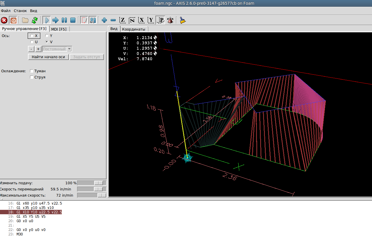

так на скрине нет отображения в axis осей XYUV

Выделение_054.png (3071 просмотр) <a class='original' href='./download/file.php?id=23690&mode=view' target=_blank>Загрузить оригинал (79.1 КБ)</a>

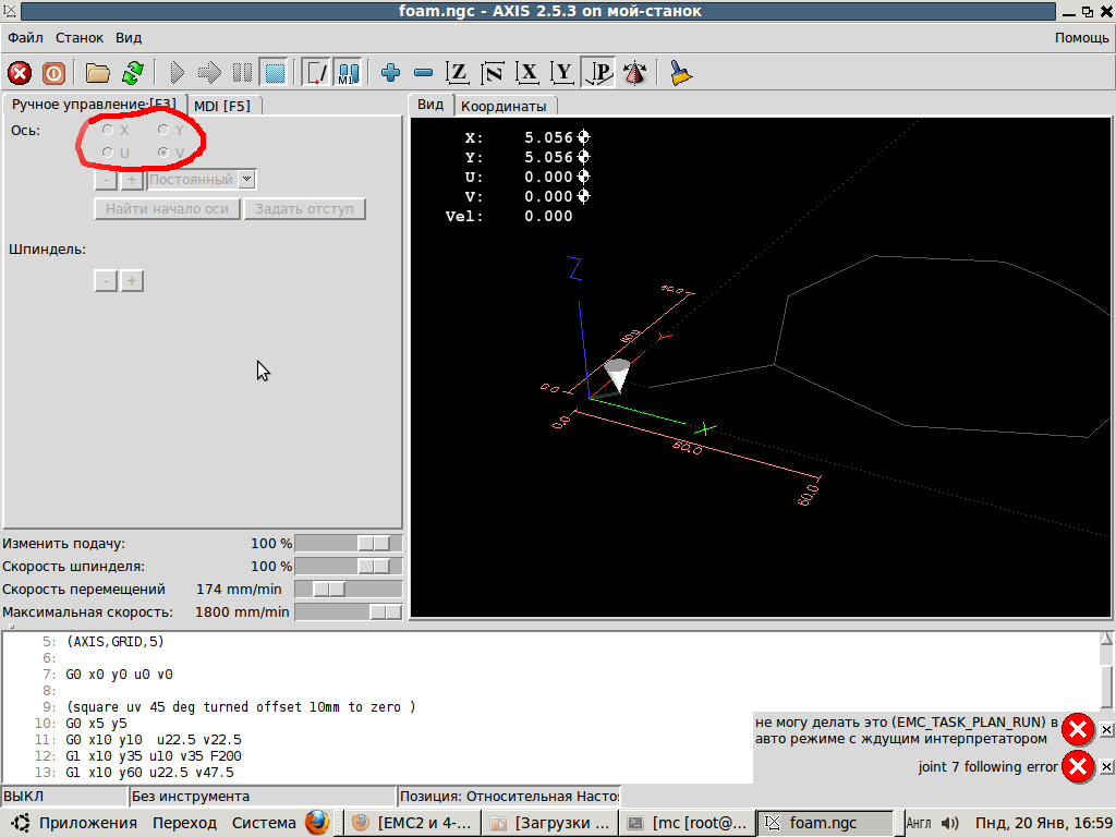

nkp писал(а): так на скрине нет отображения в axis осей XYUV
Есть. Выделил красным.
А вот что делать с ошбкой которая выскакивет при выполнении кода?
не могу сделать это (EMC_TASK_PLAN_RUN) в авторежиме с дущим интерпритатором
и
joint 7 folloving error
И как заполучить такой интерфейс как на твоем рисунке?

_taras_ писал(а):Есть. Выделил красным.
_taras_ писал(а):И как заполучить такой интерфейс как на твоем рисунке?
ты меня не понял...
я и говорил о отображении в gremlin четырех осей(визуализации обработки)
а заполучить просто - обновись до 2.6
(я просто точно не знаю о наличии этого в версии 2.5 :thinking: )

При выставлении осей в "ноль" появляется предупреждение "homing already in progress"
joint или world - не знаю что это такое и как определить?
А при зпуске г-кода выцлазит ошибка "joint 7 folloving error" и выполнение программы прекрашается :(

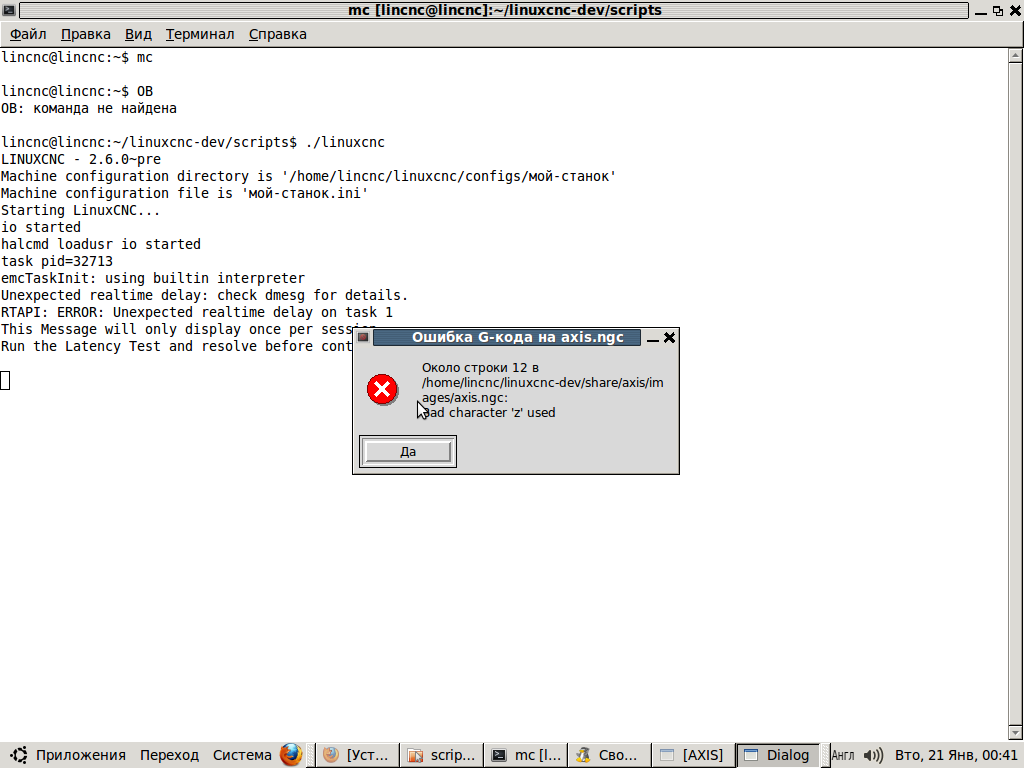

Точно такие же проблемы и при запуске ЛИНСНС 2.6 + при старте появляется предупреждение на рисунке
Снимок.png (3020 просмотров) <a class='original' href='./download/file.php?id=23747&mode=view' target=_blank>Загрузить оригинал (77.11 КБ)</a>
Re: EMC2 и 4-осевая пенорезка
_taras_ писал(а):Точно такие же проблемы и при запуске ЛИНСНС 2.6 + при старте появляется предупреждение на рисунке
Ну так оси Z на станке-то нет, а в axis.ngc она используется.

_taras_ писал(а):Это можно как-то вылечить?
если в ini в [DISPLAY] прописать :
OPEN_FILE = ""
то при загрузке емс не буде открыта никакая программа(G-код)

nkp писал(а): по каким?
1. при зпуске г-кода вылазит ошибка "не могу сделать это (EMC_TASK_PLAN_RUN) в авторежиме с дущим интерпритатором" и "joint 7 folloving error" и выполнение программы прекрашается
2. При выставлении осей в "ноль" появляется предупреждение "homing already in progress" и хочется настроить автоноль - т.е. при включении станка программа считало положение осей нулем.
