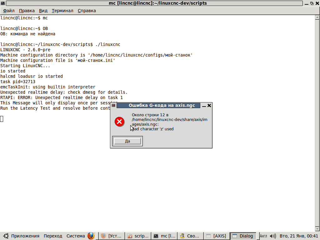

Точно такие же проблемы и при запуске ЛИНСНС 2.6 + при старте появляется предупреждение на рисунке
Снимок.png (2916 просмотров) <a class='original' href='./download/file.php?id=23747&mode=view' target=_blank>Загрузить оригинал (77.11 КБ)</a>
Re: EMC2 и 4-осевая пенорезка
_taras_ писал(а):Точно такие же проблемы и при запуске ЛИНСНС 2.6 + при старте появляется предупреждение на рисунке
Ну так оси Z на станке-то нет, а в axis.ngc она используется.

_taras_ писал(а):Это можно как-то вылечить?
если в ini в [DISPLAY] прописать :
OPEN_FILE = ""
то при загрузке емс не буде открыта никакая программа(G-код)
