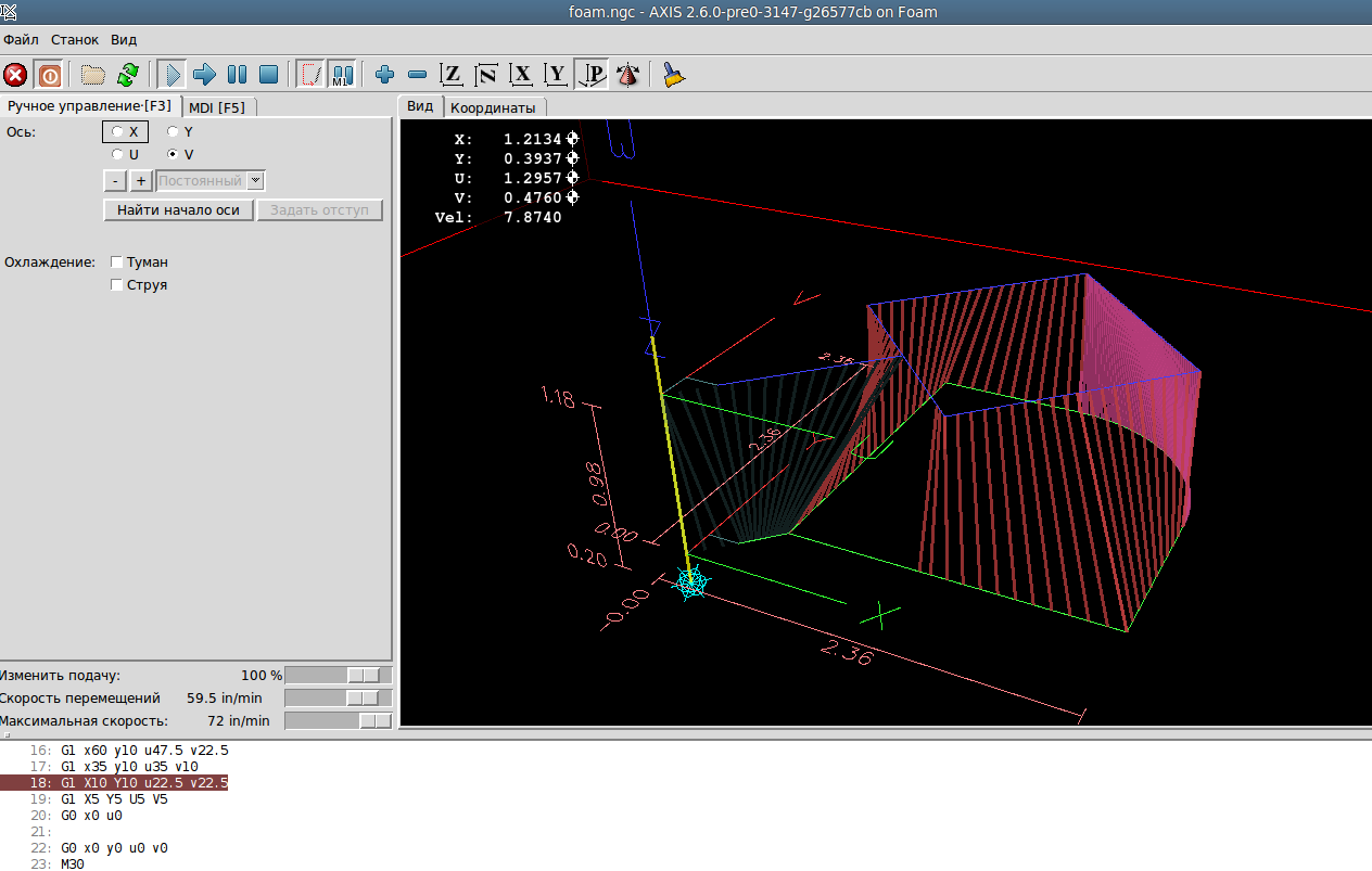

так на скрине нет отображения в axis осей XYUV

Сообщения: 8167
Репутация: 1589
Re: EMC2 и 4-осевая пенорезка
Сообщение nkp »
Выделение_054.png (2962 просмотра) <a class='original' href='./download/file.php?id=23690&mode=view' target=_blank>Загрузить оригинал (79.1 КБ)</a>

nkp писал(а): так на скрине нет отображения в axis осей XYUV
Есть. Выделил красным.

_taras_ писал(а):Есть. Выделил красным.
_taras_ писал(а):И как заполучить такой интерфейс как на твоем рисунке?
ты меня не понял...
я и говорил о отображении в gremlin четырех осей(визуализации обработки)
а заполучить просто - обновись до 2.6
(я просто точно не знаю о наличии этого в версии 2.5 :thinking: )

nkp писал(а):а заполучить просто - обновись до 2.6
адреском рра версии 2.6. не поделишься?
Сообщения: 8167
Репутация: 1589
Сообщение nkp »
если гит стоит ,то вот команда:
git clone git://git.linuxcnc.org/git/linuxcnc.git linuxcnc-dev
загрузит в ~/inuxcnc-dev исходники 2.6
а может и в 2.5 есть
посмотреть /lib/python/rs274/glcanon.py (есть ли там упоминание 'foam')
