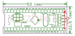

Адаптацию разводки под эту платку могу сделать по возможности, но нужен компонент под DipTrace или нормальный чертеж с размерами и маркировкой выводов.63ru писал(а):Предлагаю на STM32 делать, контроллер пошустрее атмеги, да и памяти поболее, сом порт уже есть.
минимальная STM32F103C8T6 на али чуть более 100р вот например :
https://ru.aliexpress.com/item/Free-Shi ... d0d4d7787a
для опытов самое то.. да инфы в инете полно.
могу помочь чем, платка есть , станочек скоро закончу.

Набросал все схемные хотелки.. на ваш суд. совместимость с кодом https://github.com/usbcnc/grbl постарался сохранит,в нем не нашел PWM .
добавил аппаратно:
4-ю ось
PWM - TTL и аналог + добавил источник питания для аналога , прошу поправить если что...
внешнюю память.. правда не совсем разобрался с сигналом WR, на постоянку его сажать в актив или варианты есть : 1 Вместо СS на свободный выход .. 2 или DOOR? в схеме не использую..
надо ли это вообще на вырост..?
по выходному буферному элементу вопрос открытый, думаю критерий - быстродействие и выходной ток.. (цена..)
по софту.. буду разбираться в свободное ...
в основном знание по железу это техникум - теория, язык паскал, да PHP.. и немного си, по сему буду задавать вопросы...
...на STM32 есть проектик..
..так понимаю плату лучше делать под готовый модуль https://ru.aliexpress.com/item/Free-Shi ... d0d4d7787a
.. да распоять только то что нужно..
оснавная схема и идея принадлежить Staltech под атмегу, я только поменял проц и ...
схема не завершена !!!...

63ru Меня интересует расстояние между выводами линеек (то что на скрине):
Ты пробовал собирать проект из исходников и в чем? Судя по всему автор использует FLASH в качестве EEPROM может так и оставить, не заморачиваться.
Микросхемы которые предлагаешь в буфера двунаправленные и с малым током их не смысла туда ставит, может все таки серия HCT?

расстояние 15 мм (мерил линейкой)staltech писал(а):63ru Меня интересует расстояние между выводами линеек (то что на скрине): Ты пробовал собирать проект из исходников и в чем? Судя по всему автор использует FLASH в качестве EEPROM может так и оставить, не заморачиваться.
по EEPROM это на будущее, а сейчас сохранить максимальную совместимость
буфер приглядел 74HC541N ?
проект собирается, Candle с ним работает, с драйверами еще не тестил, до дома как доберусь, буду заниматься..

Проверил штангельциркулем, всё верно 15 мм.63ru писал(а):расстояние 15 мм (мерил линейкой)

Ok. Спасибо, сегодня зарисую модуль. На счет микросхем буферов соглашусь с Woodman все таки использовать логику HCT, двунаправленные буфера и шинные формирователи смысла использовать в данном случае не вижу.selenur писал(а):Проверил штангельциркулем, всё верно 15 мм.
SPI вытащу на разъем. Но с ним все не так просто, на каждое устройство нужно отдельный вывод выбора CS а свободных выводов в данном случае не так много.63ru писал(а):К слову, SPI + пару пинов, можно на разъем вывести.. Дисплейчик повесить, клаву, память..
