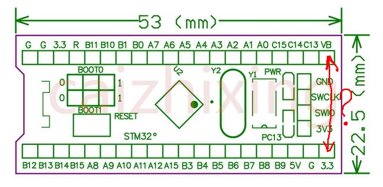

63ru Меня интересует расстояние между выводами линеек (то что на скрине):
Screenshot_5.jpg (2640 просмотров) <a class='original' href='./download/file.php?id=99032&sid=973c89a7a2a2e8813905e79aef11d68a&mode=view' target=_blank>Загрузить оригинал (83.79 КБ)</a>
Ты пробовал собирать проект из исходников и в чем? Судя по всему автор использует FLASH в качестве EEPROM может так и оставить, не заморачиваться.
Микросхемы которые предлагаешь в буфера двунаправленные и с малым током их не смысла туда ставит, может все таки серия HCT?

staltech писал(а):63ru Меня интересует расстояние между выводами линеек (то что на скрине):
расстояние 15 мм (мерил линейкой)
по EEPROM это на будущее, а сейчас сохранить максимальную совместимость
буфер приглядел 74HC541N ?
проект собирается, Candle с ним работает, с драйверами еще не тестил, до дома как доберусь, буду заниматься..
Re: Попытка совместной разработки GRBL контроллера
63ru писал(а):расстояние 15 мм (мерил линейкой)
Проверил штангельциркулем, всё верно 15 мм.
selenur писал(а):Проверил штангельциркулем, всё верно 15 мм.
Ok. Спасибо, сегодня зарисую модуль. На счет микросхем буферов соглашусь с Woodman все таки использовать логику HCT, двунаправленные буфера и шинные формирователи смысла использовать в данном случае не вижу.
