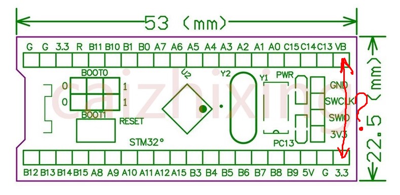

63ru Меня интересует расстояние между выводами линеек (то что на скрине):

staltech писал(а):63ru Меня интересует расстояние между выводами линеек (то что на скрине):
Ты пробовал собирать проект из исходников и в чем? Судя по всему автор использует FLASH в качестве EEPROM может так и оставить, не заморачиваться.
Микросхемы которые предлагаешь в буфера двунаправленные и с малым током их не смысла туда ставит, может все таки серия HCT?
расстояние 15 мм (мерил линейкой)
по EEPROM это на будущее, а сейчас сохранить максимальную совместимость
буфер приглядел 74HC541N ?
проект собирается, Candle с ним работает, с драйверами еще не тестил, до дома как доберусь, буду заниматься..
Re: Попытка совместной разработки GRBL контроллера
63ru писал(а):расстояние 15 мм (мерил линейкой)
Проверил штангельциркулем, всё верно 15 мм.
