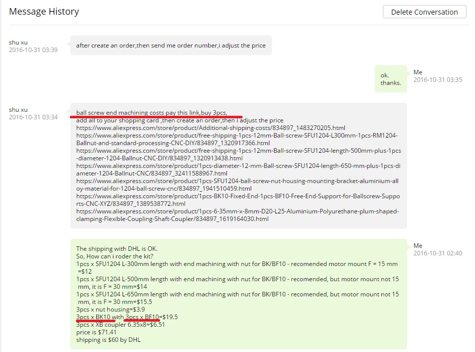

xenon-alien писал(а):Я вот задумался... Отменять ли заказ...
Хз, чего тут тебе посоветовать.
Я две недели пытался отменить - но продавец сказал фиг тебе и выслал товар - типа.... выслал еще через неделю или две - хз =))
Оно не совсем шлак - крутится без хруста и тд. Вид - ну не кошерно конечно.
Цена есс-но смешная.

xenon-alien писал(а):ultrus , где ты заказывал, то что на фото?
http://www.cnc-club.ru/forum/viewtopic. ... 84#p273869
ScrewDriver писал(а):Цена есс-но смешная.
И какая?

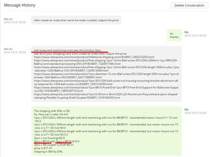

ultrus писал(а):И какая?
Отдельно как посчитать хз, но примерно вот так:
ШВП 500мм где-то 1200-1400 р.
Целиком три комплекта опор, швп, 12шт SBR16UU вышли 145 долларов.
Я смотрел на то объявление, но мне длины совсем не подходят, так что буду на китайце кататься, вариантов нема больше =)
Мой Ютуб канал.
Re: Нужна помощь по проекту фрезера по дереву.
ultrus писал(а): http://www.cnc-club.ru/forum/viewtopic. ... 84#p273869
Я видел то объявление, но размеры не те, что мне нужно, ну и доставка в Украину нужна...

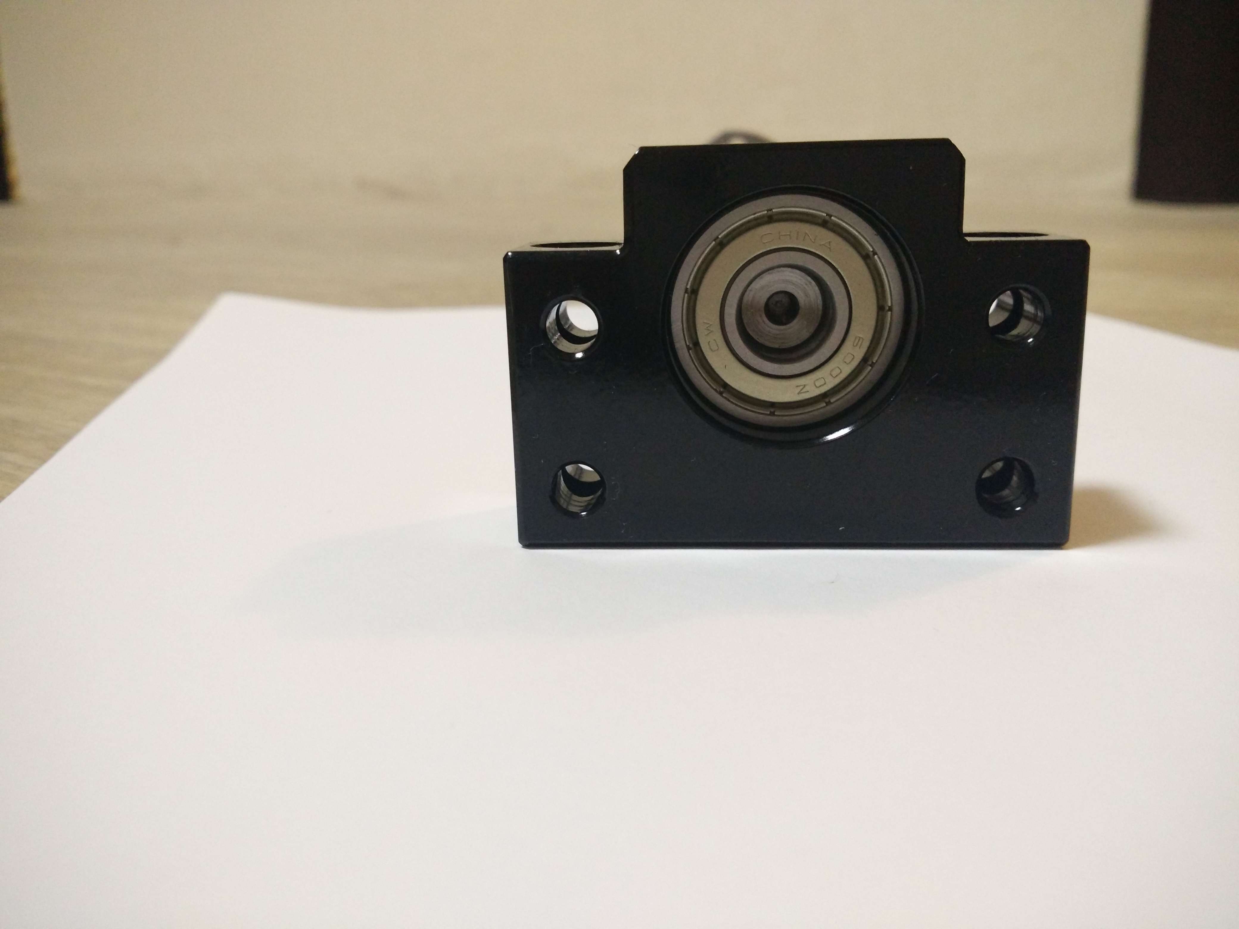

Вот цена на мой комплект + 10$ за радиально упорные (142$)
00001.jpg (4000 просмотров) <a class='original' href='./download/file.php?id=94128&mode=view' target=_blank>Загрузить оригинал (169.86 КБ)</a>

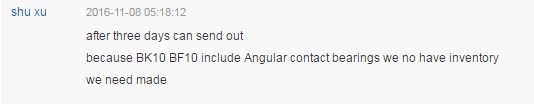

На сколько я понял, то эти ребята всё строгают в своей мастерской. Ну или почти всё.
Дал запрос на отмену заказа и сразу ответил, что у них нет в наличии опоры ВК10 с радиально упорными подшипниками и они будут их делать. (даже не заказывать) И отправят через три дня.
Ну посмотрим что с этого получится. Правда отмену заказа не подтвердил.

Ну ты же заказывал обработку концов ШВП? Ну вот... (если да)
Даже если перепродают, то те, от кого закупают мастерская, а то как объяснишь свои ЕК-шки? Разные по высоте площадки крепления.
Я уже боюсь - чего они там настрогают. Но если что, то буду спорить.
Отмену заказа так и не приняли.

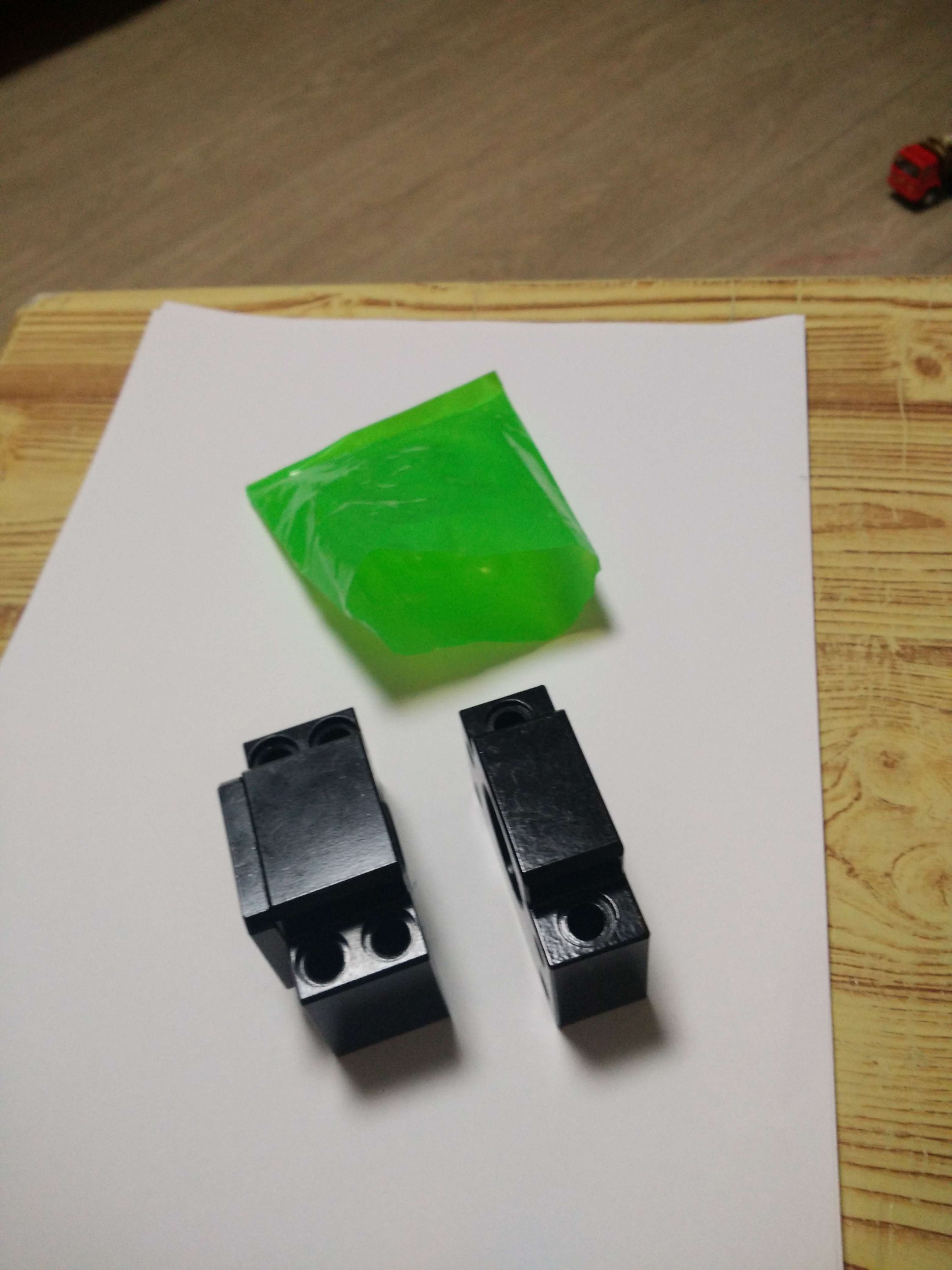

xenon-alien писал(а):Разные по высоте площадки крепления.
Не совсем так - там валы стоят на одной высоте в итоге - просто боковины фрезернули на разную высоту.
Обясняется просто - пьяный китаец делал.

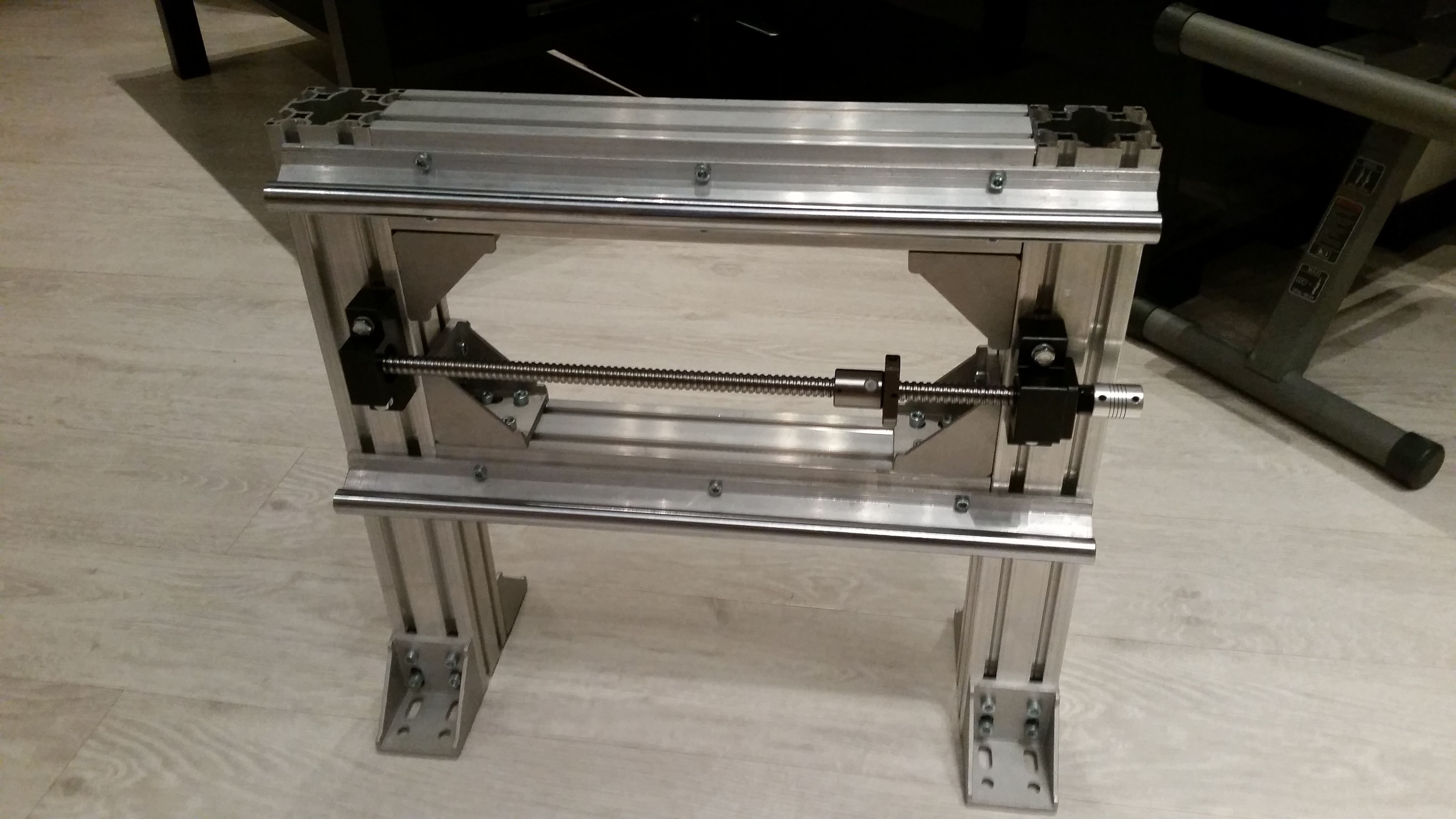

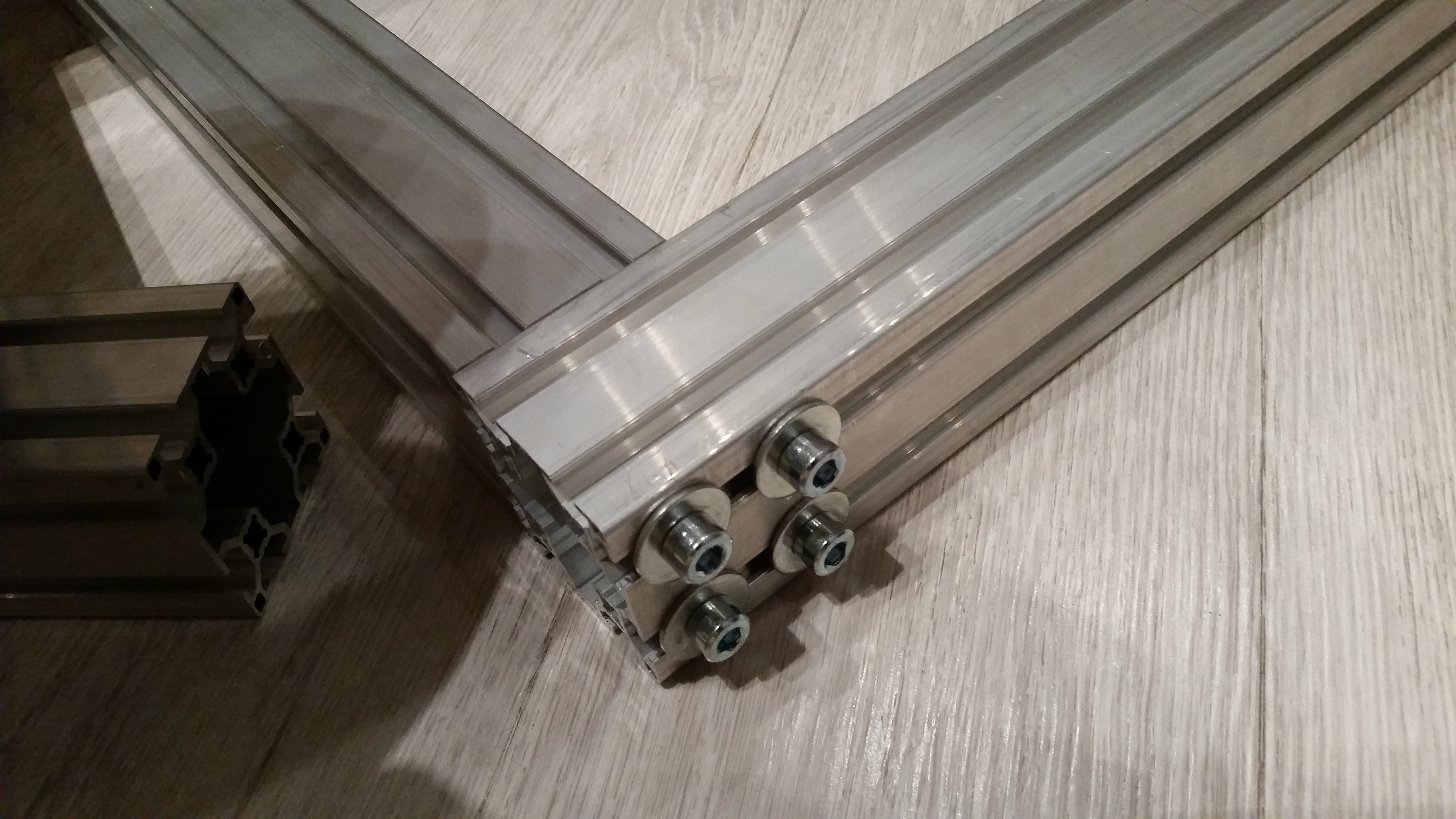

Уфф за выходные усобирался :thinking:
Вот такая красота получается
20161113_205546.jpg (3828 просмотров) <a class='original' href='./download/file.php?id=94730&mode=view' target=_blank>Загрузить оригинал (3.92 МБ)</a>
Заодно обнаружился косяк в проекте - на уголках, есть зубцы - соответственно стол нужно было сделать чуть по другому - крайние профили вдоль оси X сделать во всю длину.
А так - придется спиливать.
Начал собирать X - уже подумал, надо было отверстия заказать в Алюмике. Было бы проще.
Болты М8x90 - резьбу в ответном нарезал парой метчиков.
Сверлил шуриком, руками. Сверло 8.5 - для легкости регулировки, как говорится :cheesy:
2016-11-13 20.56.02.jpg (3828 просмотров) <a class='original' href='./download/file.php?id=94729&mode=view' target=_blank>Загрузить оригинал (4.27 МБ)</a>
Заодно, пока собирал начал думать как все это дело выставлять.
Пока идея такая:
1) ставлю рельсы на ось X - одну принимаю за базу - от нее выставляю ШВП и второй рельс.
2) От их поверхности выставляю нижний рельс оси Y, от него уже - ШВП и второй рельс.
Если можно как-то проще - расскажите. Из инструментов штангель 0.1 мм 140мм

"Эх, неправильно ты бутерброд ешь дядя Фёдор!"
Я же тебе писал как надо профили скручивать: http://www.cnc-club.ru/forum/viewtopic. ... 60#p304371
ScrewDriver писал(а):Уфф за выходные усобирался
Так, как ты собрал, жёсткости не будет. Кто тебе такие муфты порекомендовал?
Ну нахрена мы тут изгаляемся, если вы всё равно делаете посвоему?
Фердинанд Порше
ultrus писал(а):Я же тебе писал как надо профили скручивать: http://www.cnc-club.ru/forum/viewtopic. ... 60#p304371
Могу ли спросить, чем хуже такой вариант скручивания, как у ТС?
Профиль прикручен по всей ширине профиля, а рекомендовано было прикрутить только за ближайший Т-паз.
В чем разница?
Деформация профиля получается в данном случае?

ultrus писал(а):"Эх, неправильно ты бутерброд ешь дядя Фёдор!"

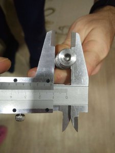

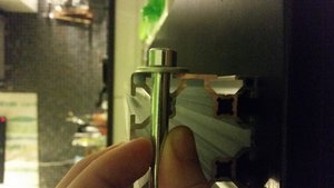

Юр, да куда он денется? Если за паз цеплять там 5 мм на зацеп всего остается. По 2.5мм с каждой стороны болта. Как-то не комильфо.
У меня же с шайбой перекрывается весь паз и ребра под ним. Резьбы в ответке 3 см. Мне кажется так лучше будет. Дороже конечно.
1479087009201-726071889.jpg (3767 просмотров) <a class='original' href='./download/file.php?id=94753&mode=view' target=_blank>Загрузить оригинал (4.57 МБ)</a>
А муфты... Все просто - такие валялись. Умрут - поставлю краненькие :hehehe:
Скорее резьбу в ответной части вырвет, чем его деформирует.

ScrewDriver писал(а):Вот такая красота получается
по шесть винтов на рельсу не мало?
ScrewDriver писал(а):Из инструментов штангель 0.1 мм 140мм
хоть угольник еще надо) ну и индикатор на стойке, стоит недорого, а вещь весьма полезная.

arkhnchul писал(а):по шесть винтов на рельсу не мало?
Производитель рельсы решил, что нет. Это ж заводские отверстия.
На краях добавлю конечно еще по паре, чтобы стойки дополнительно привязать.
Ну это уже ближе к концу сборки.

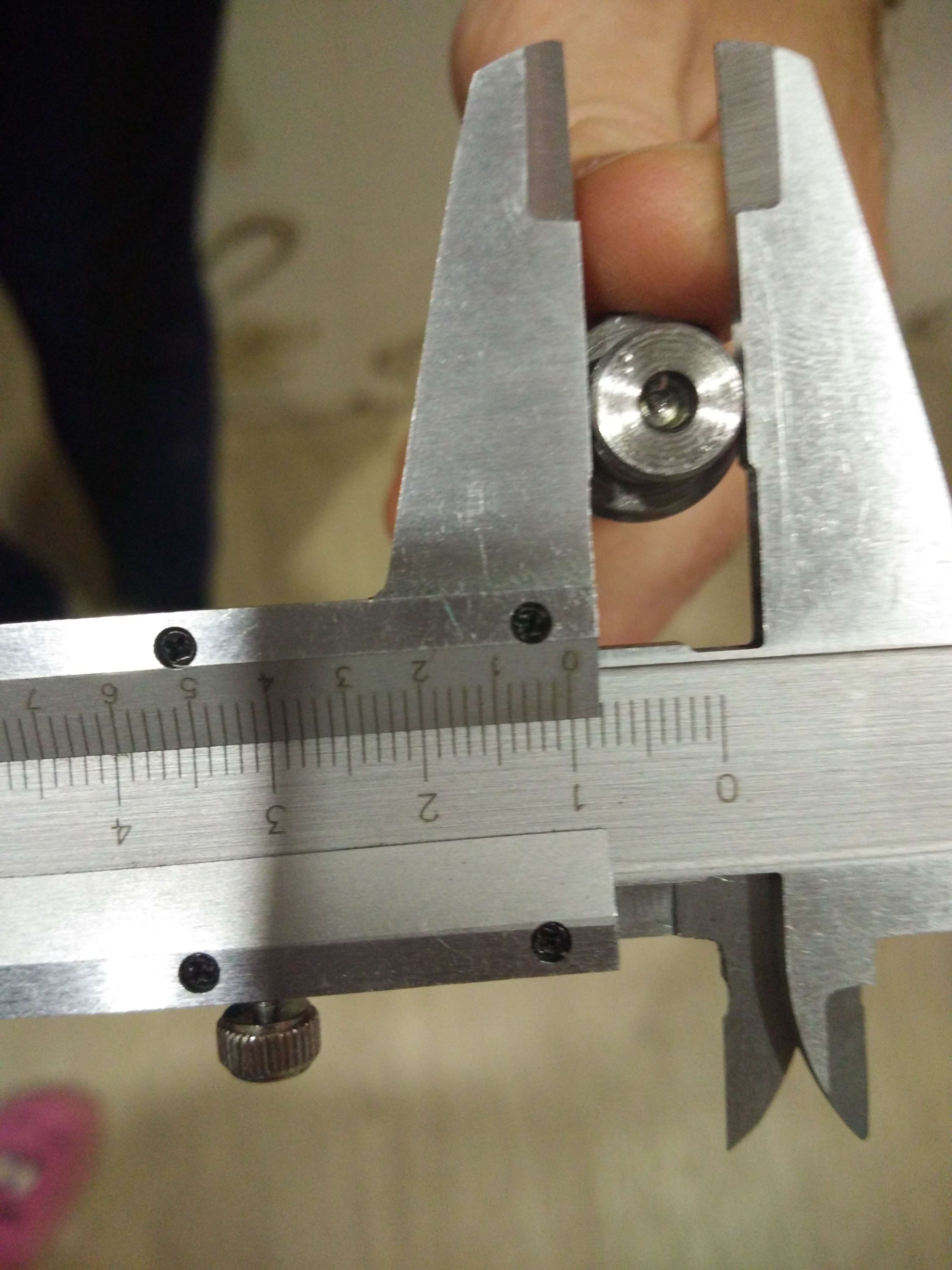

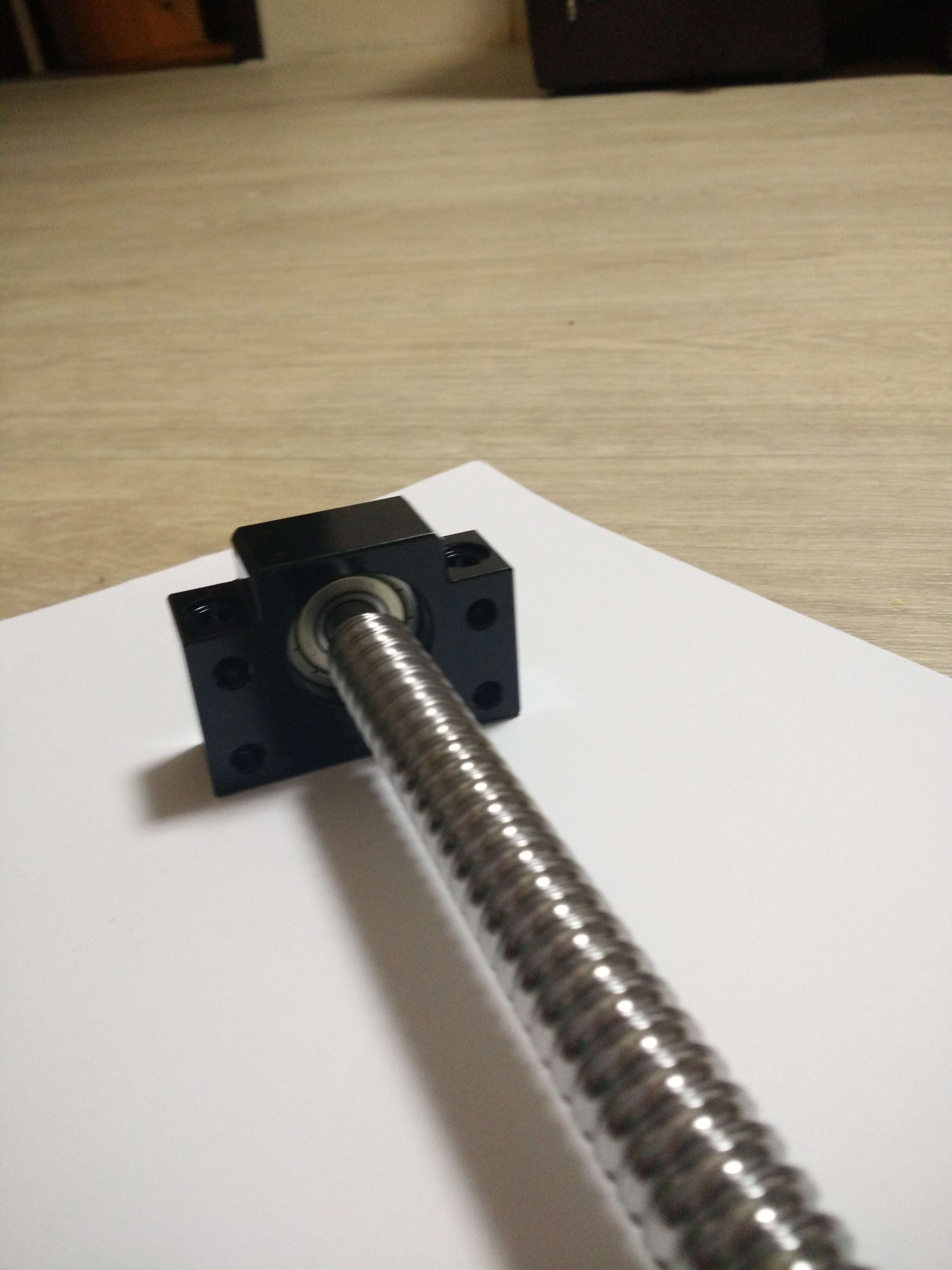

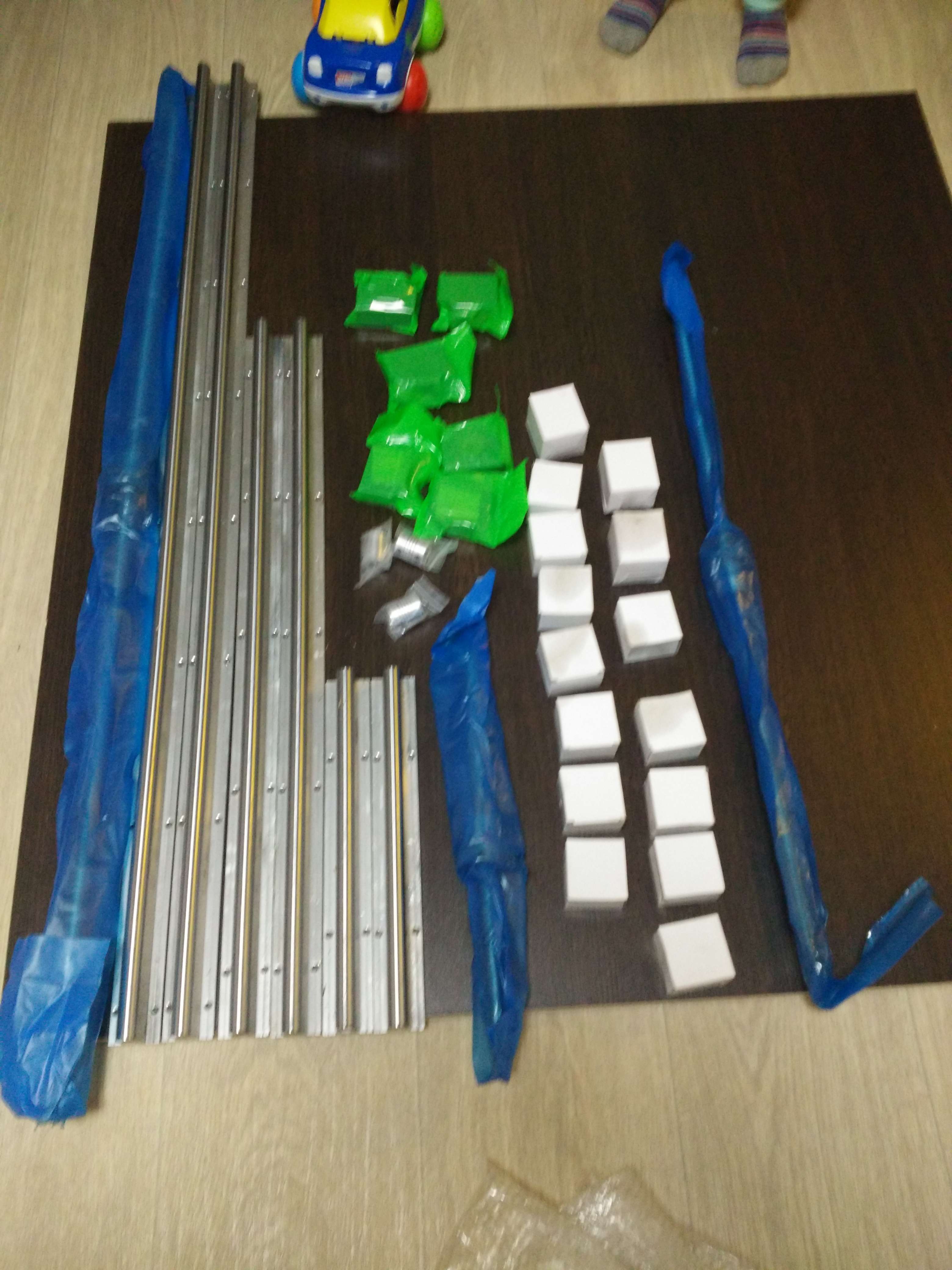

Не торопись открывать. Ато можешь пролететь. Диспут по каждому заказу можно открыть только один раз. Трек инфа может обновиться и твой диспут закроют. Дождись получения лучше.
Вернул 100$ из 145. Можно было все вернуть, но это было бы не честно.
Диспут открывается по каждому лоту в товаре. Фотографируешь все огрехи, вплоть до царапин. Я в пэинте обычно обвожу красными кружками косяки.
На каждый диспут по 2-3 фотки со всеми товарами этого лота. Описанием на английском с проблемами. И указываешь цену, что хочешь вернуть. Я указывал полную сумму.
Дальше продавец включает дурачка и говорит что все ок - и предлагает свое решение мол не будет тебе денег. Ты от этого решения отказываешься и где-то дней через 10 будет судейство торговой площадки. Они могут запросить доп фото (а могут и не запросить). С решением Али надо согласиться.

После "отправки" товара ты через сколько дней/недель его получил? (примерно)

У меня тоже такое впервые. Диспуты открывал конечно, но потому что почта теряла посылки.
После "отправки" недели через 2-3 получил.

[quote="ScrewDriver"]
Одна садится с натягом, что проблемно снять, две других полегче, но не болтаются.
Опоры надо будет замерить, потому что вот:
Здравствуйте. Тоже из китая пришел комплект вот такой у меня пришли не те опоры .Заказывал EK/EF пришли BK/BF.
Но вопрос в другом. Я не одну опору не могу надеть на ШВП. Только на один налазит с трудом миллиметра на 3-4 с одной стороны. Это не правильная обработка? ШВП была в пакете синем запаянном. Я просто впервые собираю и в комплектующих не сильно сведущий. Понимаю что люфтов не должно быть. Или конец винта ШВП нужно запрессовывать в подшипник?
фото на всякий случай того как оно выглядит и замеров у меня:
