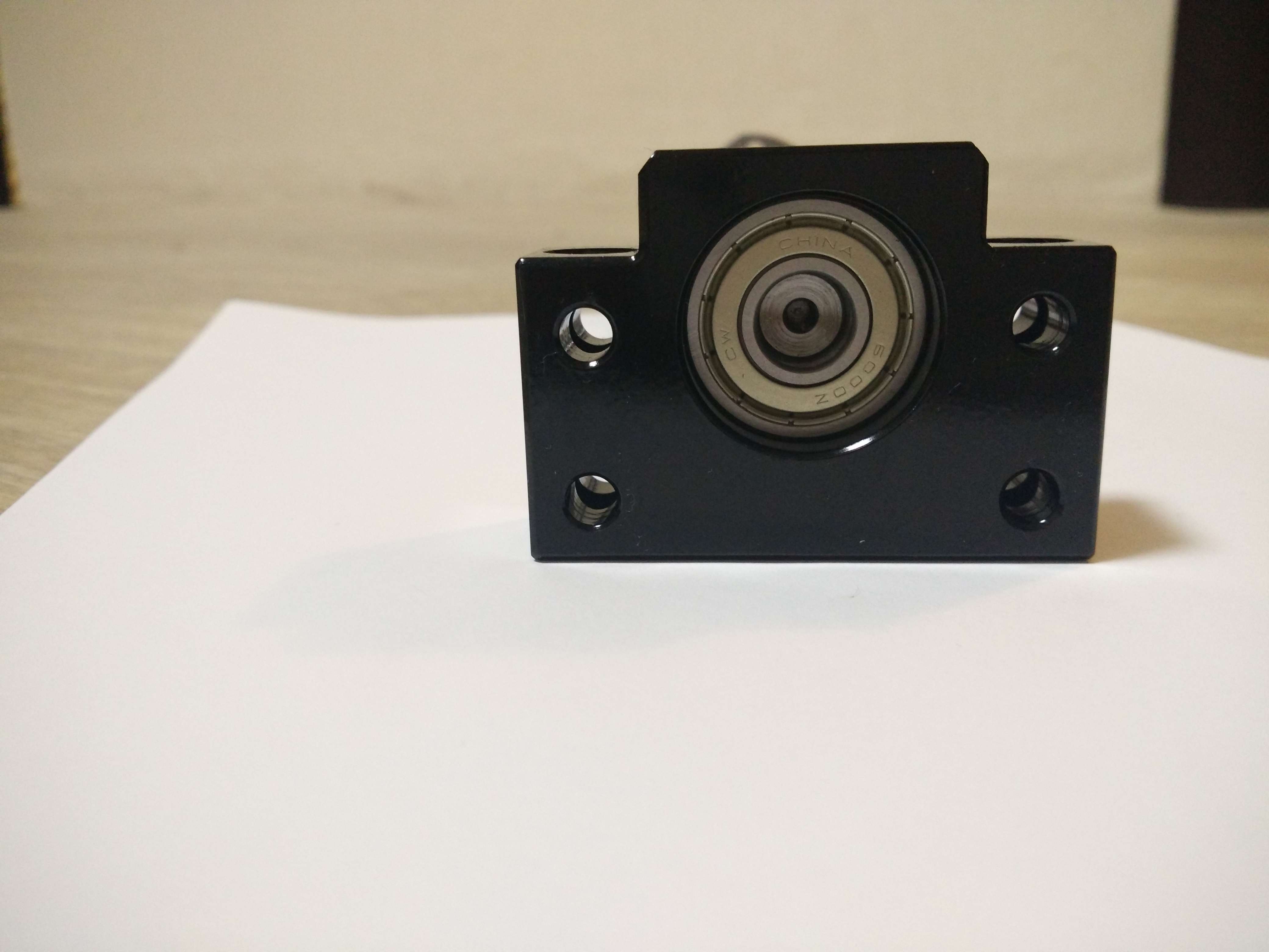

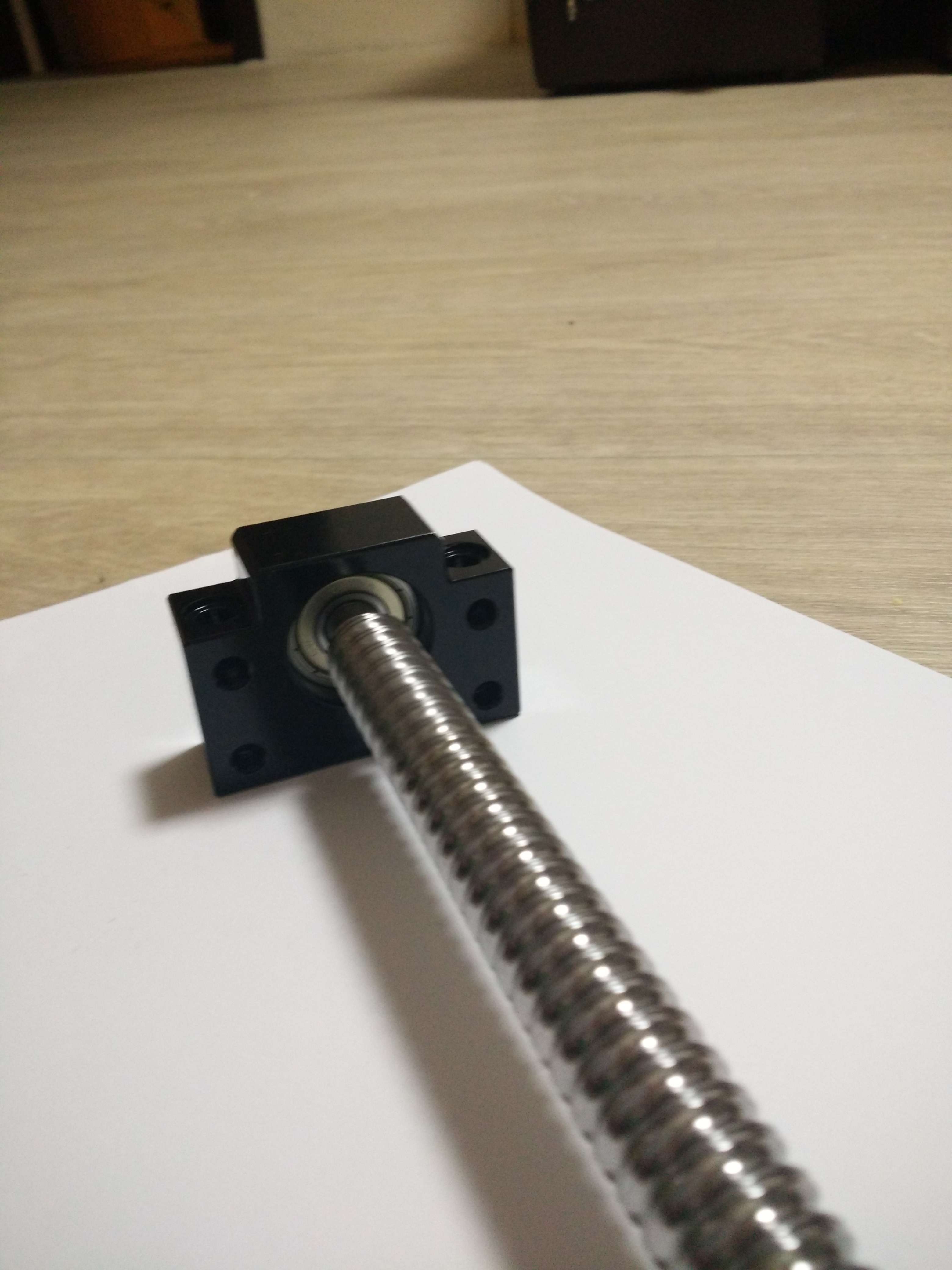

Вот цена на мой комплект + 10$ за радиально упорные (142$)
00001.jpg (3708 просмотров) <a class='original' href='./download/file.php?id=94128&sid=7da9137f87c01e180c305357400dbf54&mode=view' target=_blank>Загрузить оригинал (169.86 КБ)</a>
Re: Нужна помощь по проекту фрезера по дереву.
На сколько я понял, то эти ребята всё строгают в своей мастерской. Ну или почти всё.
Дал запрос на отмену заказа и сразу ответил, что у них нет в наличии опоры ВК10 с радиально упорными подшипниками и они будут их делать. (даже не заказывать) И отправят через три дня.
Ну посмотрим что с этого получится. Правда отмену заказа не подтвердил.

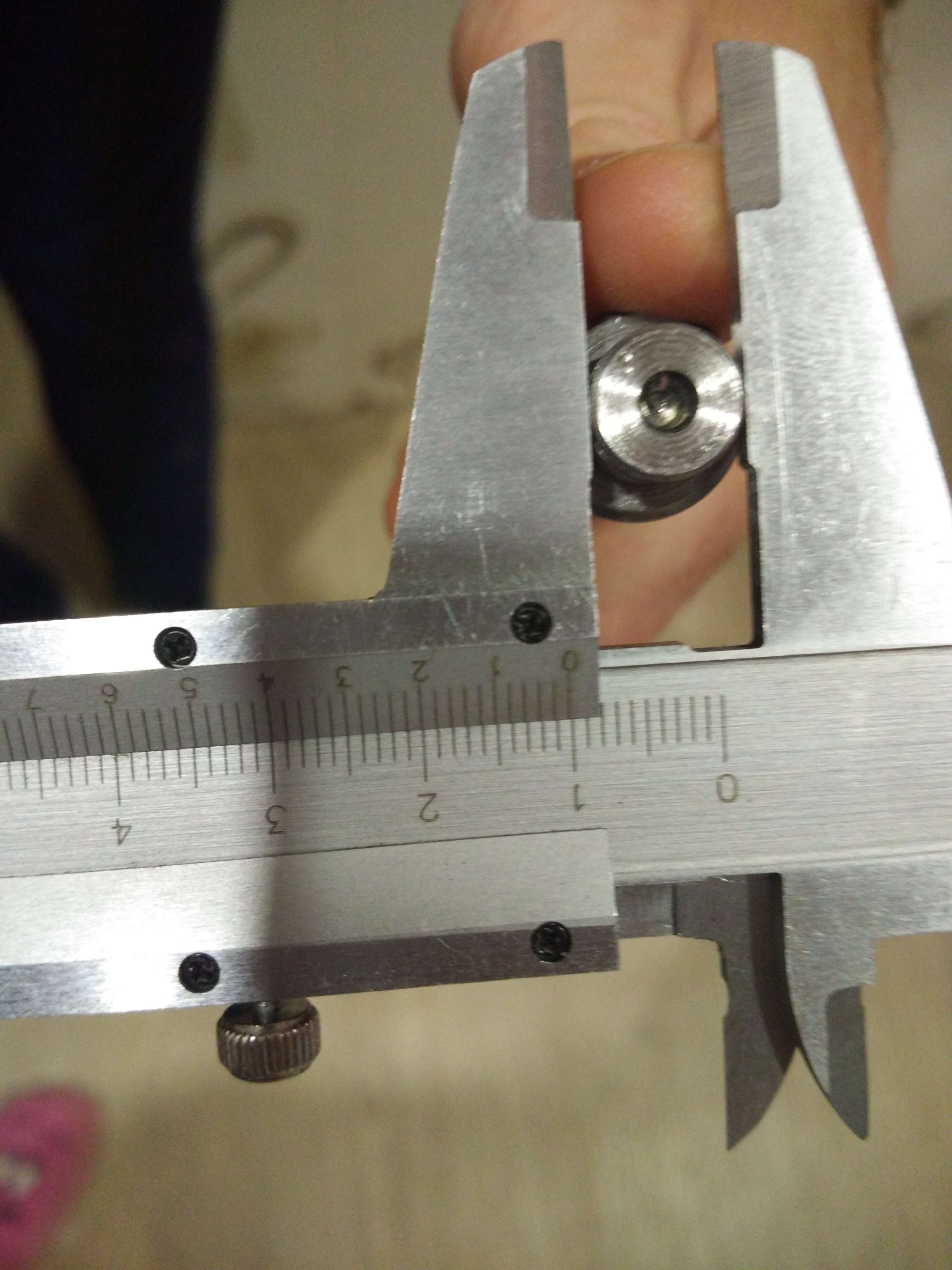

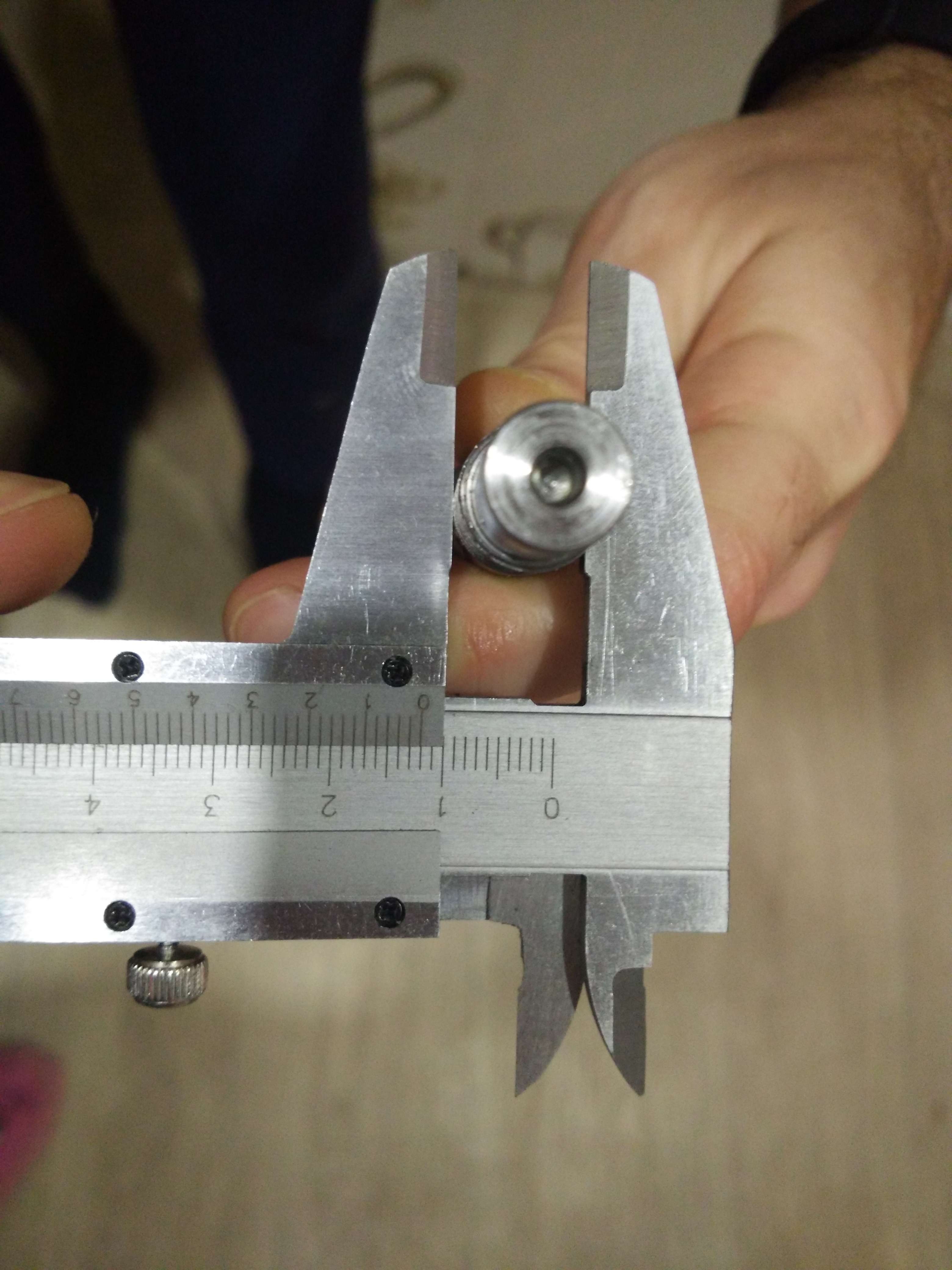

xenon-alien писал(а):Разные по высоте площадки крепления.
Не совсем так - там валы стоят на одной высоте в итоге - просто боковины фрезернули на разную высоту.
Обясняется просто - пьяный китаец делал.

[quote="ScrewDriver"]
Одна садится с натягом, что проблемно снять, две других полегче, но не болтаются.
Опоры надо будет замерить, потому что вот:
Здравствуйте. Тоже из китая пришел комплект вот такой у меня пришли не те опоры .Заказывал EK/EF пришли BK/BF.
Но вопрос в другом. Я не одну опору не могу надеть на ШВП. Только на один налазит с трудом миллиметра на 3-4 с одной стороны. Это не правильная обработка? ШВП была в пакете синем запаянном. Я просто впервые собираю и в комплектующих не сильно сведущий. Понимаю что люфтов не должно быть. Или конец винта ШВП нужно запрессовывать в подшипник?
фото на всякий случай того как оно выглядит и замеров у меня:
