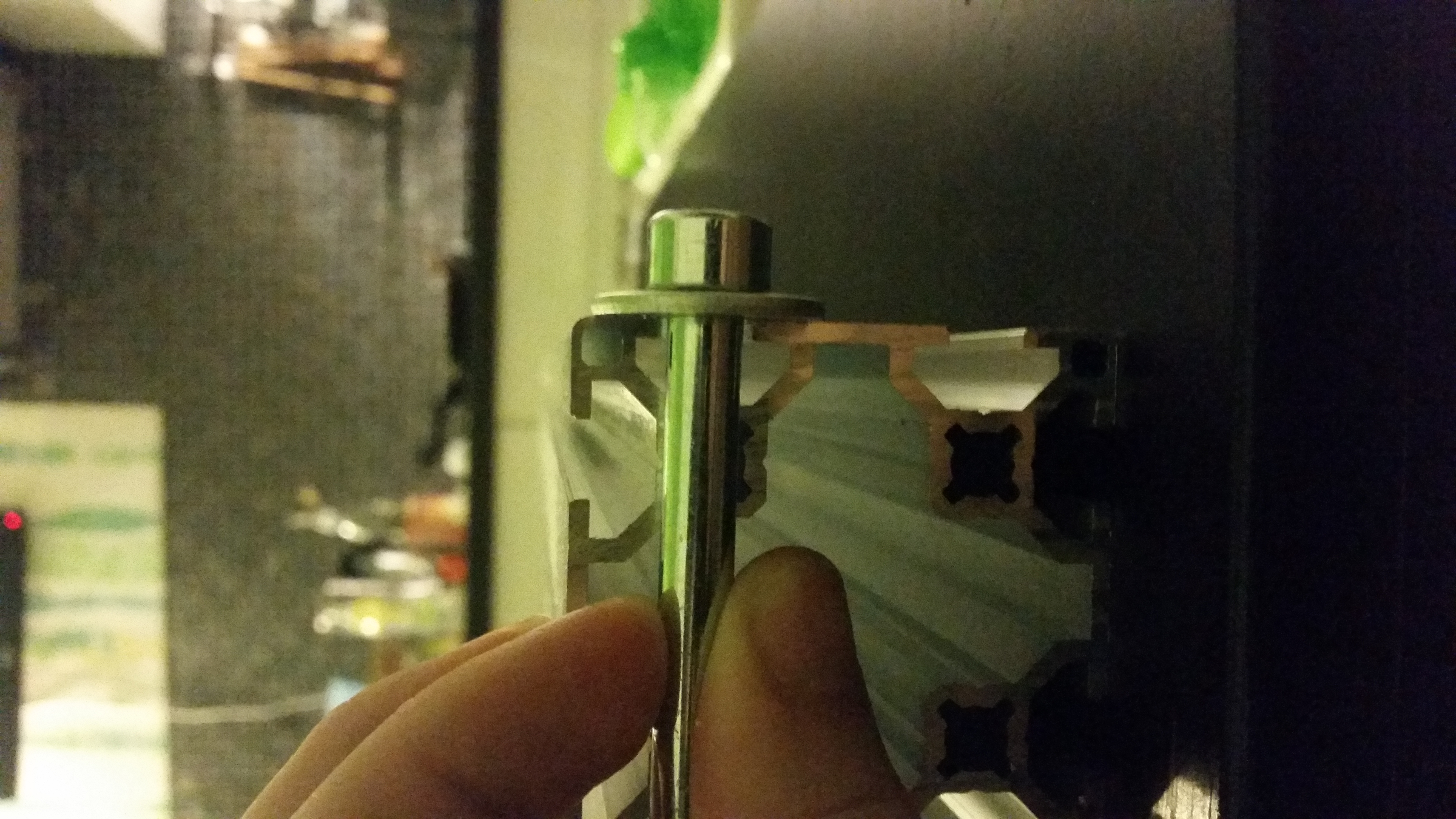

Юр, да куда он денется? Если за паз цеплять там 5 мм на зацеп всего остается. По 2.5мм с каждой стороны болта. Как-то не комильфо.
У меня же с шайбой перекрывается весь паз и ребра под ним. Резьбы в ответке 3 см. Мне кажется так лучше будет. Дороже конечно.
1479087009201-726071889.jpg (3772 просмотра) <a class='original' href='./download/file.php?id=94753&sid=da2944fc447647759e942eabd04ac28a&mode=view' target=_blank>Загрузить оригинал (4.57 МБ)</a>
А муфты... Все просто - такие валялись. Умрут - поставлю краненькие :hehehe:

Скорее резьбу в ответной части вырвет, чем его деформирует.

[quote="ScrewDriver"]
Одна садится с натягом, что проблемно снять, две других полегче, но не болтаются.
Опоры надо будет замерить, потому что вот:
Здравствуйте. Тоже из китая пришел комплект вот такой у меня пришли не те опоры .Заказывал EK/EF пришли BK/BF.
Но вопрос в другом. Я не одну опору не могу надеть на ШВП. Только на один налазит с трудом миллиметра на 3-4 с одной стороны. Это не правильная обработка? ШВП была в пакете синем запаянном. Я просто впервые собираю и в комплектующих не сильно сведущий. Понимаю что люфтов не должно быть. Или конец винта ШВП нужно запрессовывать в подшипник?
фото на всякий случай того как оно выглядит и замеров у меня:
