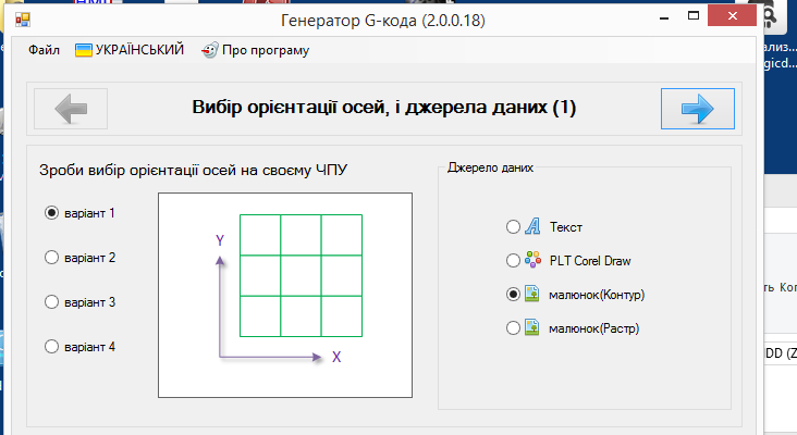

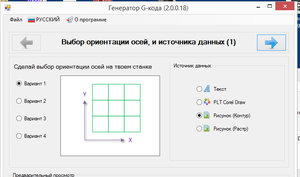

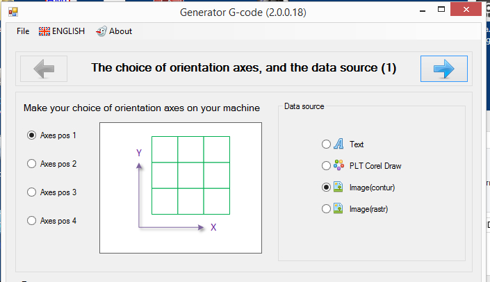

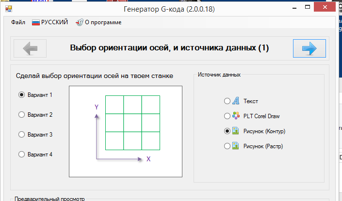

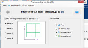

Новый дистрибутив пока не выкладывал, но скоро добавится возможность на лету переключать язык:
2016-10-29_011348.jpg (4627 просмотров) <a class='original' href='./download/file.php?id=93570&mode=view' target=_blank>Загрузить оригинал (125.52 КБ)</a>
2016-10-29_011402.jpg (4627 просмотров) <a class='original' href='./download/file.php?id=93571&mode=view' target=_blank>Загрузить оригинал (117.94 КБ)</a>
2016-10-29_011423.jpg (4627 просмотров) <a class='original' href='./download/file.php?id=93572&mode=view' target=_blank>Загрузить оригинал (126.25 КБ)</a>
Вопрос лишь в том насколько это нужно :-)

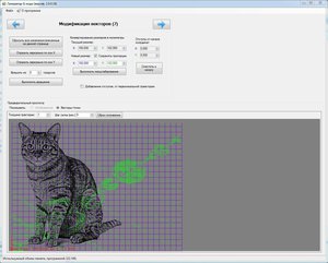

Как у вас, однако, все запутано! :D Давайте лучше я перечислю свои действия, а вы уже сами решите что и как поправить. Взял картинку кота, рисунок-растр, прогнал через программу, получился кот в предпросмотре. Потом стрелками вернулся назад, выбрал другую картинку, рисунок-контур. Прогнал до конца программы и получил следующее:
Котэ.JPG (4602 просмотра) <a class='original' href='./download/file.php?id=93598&mode=view' target=_blank>Загрузить оригинал (221.65 КБ)</a>
То есть и кот остался и другая картинка нарисовалась. Вот от этого и хотелось бы избавиться. Может при переходе на первую страницу просто обнулять все данные?

Re: Программа генерации G-кода, из текста, рисунка, PLT файл
Это в ближайшее время поправлю, :-)

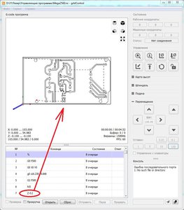

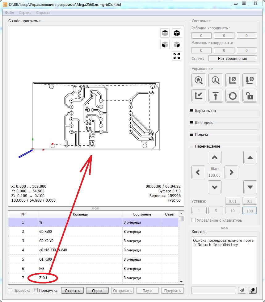

Всем доброго времени суток! Сделал интересное наблюдение: если в поле "перед началом траектории" генератора G-кода вставить Z-0.1, то в программе grblControl можно будет наблюдать траекторию работы лазера.
Z.JPG (4563 просмотра) <a class='original' href='./download/file.php?id=93625&mode=view' target=_blank>Загрузить оригинал (192.67 КБ)</a>
:D Может кому пригодится!

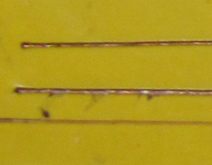

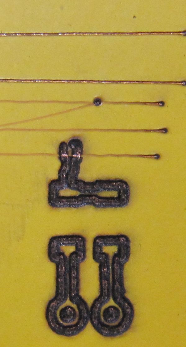

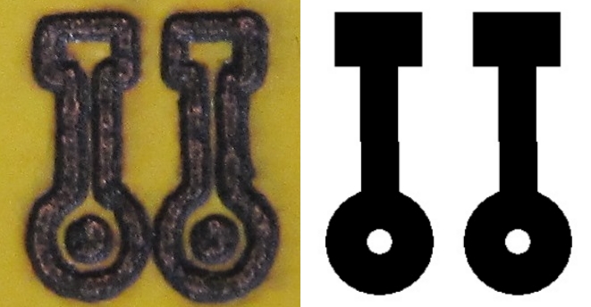

И снова здравствуйте!
Сегодня пытался изготовит печатную плату. Наклеил пленку и пытался прожечь. Не тут то было! Вот результат: справа оригинал JPEG, слева полученный результат.
Пленка2.jpg (4548 просмотров) <a class='original' href='./download/file.php?id=93636&mode=view' target=_blank>Загрузить оригинал (102.09 КБ)</a>
Попытка увеличить скорость до G1 F20000 ни к чему не привело. Дело в том, что контур, генерируемый программой, состоит из множества отрезков. В начале и в конце каждого отрезка выполняется команда на разгон и на торможение($120-$121, X-Y), а так как отрезки маленькие, то до рабочей скорости G1 дело просто не доходит. Пробовал увеличивать G1 до F25000, ничего не изменялось. У меня стояли следующее значения: $120=$121=2000. Потом увеличил до $120=$121=20000. Станок сразу стал работать резко, рывками. Надо поподбирать значения.
Потом вручную написал программку:
G1 F3000 M3
X50 M5
Получил тонюсенький разрез, шириной 0,1мм с прожигом до самой меди. То, что надо! Верхние две полоски на G1 F3000, нижняя на G1 F5000
Пленка3.jpg (4548 просмотров) <a class='original' href='./download/file.php?id=93637&mode=view' target=_blank>Загрузить оригинал (33.3 КБ)</a>
Стало быть, в моем конкретном случае, появилась необходимость регулировать мощность лазера через S! Ускорение повышать до бесконечности не получится, неизбежно начнутся пропуски шагов.
Вот для сравнения толщина лазерного реза по программе при G1 F20000(внизу) и при прямолинейном проходе при G1 F3000(вверху). А еще хорошо видно переходы при торможении, когда скорость падает до нуля, а лазер еще не отключился и образуется жирная точка. Как оказалось, не такая уж простая задача работать с лазерным оборудованием! :D
Пленка4.jpg (4548 просмотров) <a class='original' href='./download/file.php?id=93638&mode=view' target=_blank>Загрузить оригинал (145.63 КБ)</a>
В GRBL 1.1 появился новый параметр, ещё пока не успел проверить, который позволяет управлять мощностью лазера в зависимости от скорости движения, что должно избавить от проблем прожига при начале и окончании отрезка, где происходит разгон и торможение.

Хотел попробовать в grblControl использовать круговую интерполяцию G2 и G3, программа ругается. Может чего не так делаю... Или попробовать использовать другую программу для генерации G-кода, более подходящую для печатных плат. Хотя эта программа работает очень шустро: платку под ардуинку 10х5 см обежала за 5 минут. И это при том, что скорость не выходила на рабочую.
