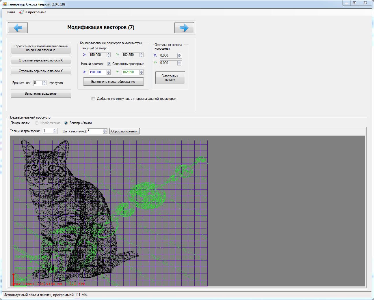

Как у вас, однако, все запутано! :D Давайте лучше я перечислю свои действия, а вы уже сами решите что и как поправить. Взял картинку кота, рисунок-растр, прогнал через программу, получился кот в предпросмотре. Потом стрелками вернулся назад, выбрал другую картинку, рисунок-контур. Прогнал до конца программы и получил следующее:
Котэ.JPG (4584 просмотра) <a class='original' href='./download/file.php?id=93598&mode=view' target=_blank>Загрузить оригинал (221.65 КБ)</a>
То есть и кот остался и другая картинка нарисовалась. Вот от этого и хотелось бы избавиться. Может при переходе на первую страницу просто обнулять все данные?
https://vk.com/rom327
Re: Программа генерации G-кода, из текста, рисунка, PLT файл
Это в ближайшее время поправлю, :-)

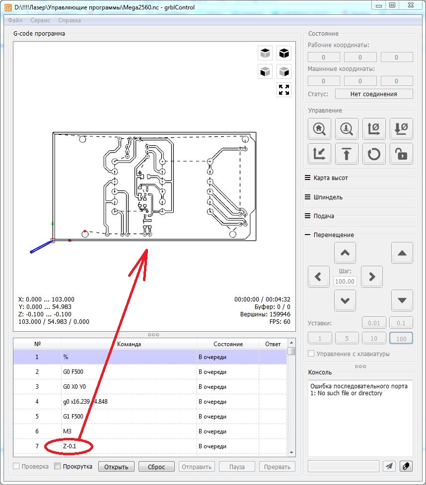

Всем доброго времени суток! Сделал интересное наблюдение: если в поле "перед началом траектории" генератора G-кода вставить Z-0.1, то в программе grblControl можно будет наблюдать траекторию работы лазера.
Z.JPG (4545 просмотров) <a class='original' href='./download/file.php?id=93625&mode=view' target=_blank>Загрузить оригинал (192.67 КБ)</a>
:D Может кому пригодится!

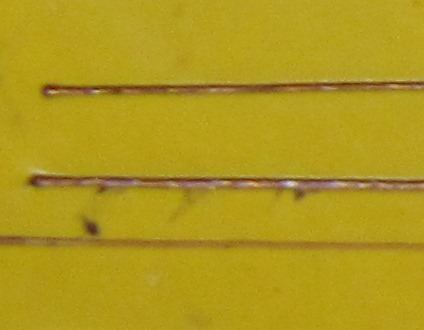

Сегодня пытался изготовит печатную плату. Наклеил пленку и пытался прожечь. Не тут то было! Вот результат: справа оригинал JPEG, слева полученный результат.
Пленка2.jpg (4530 просмотров) <a class='original' href='./download/file.php?id=93636&mode=view' target=_blank>Загрузить оригинал (102.09 КБ)</a>
Попытка увеличить скорость до G1 F20000 ни к чему не привело. Дело в том, что контур, генерируемый программой, состоит из множества отрезков. В начале и в конце каждого отрезка выполняется команда на разгон и на торможение($120-$121, X-Y), а так как отрезки маленькие, то до рабочей скорости G1 дело просто не доходит. Пробовал увеличивать G1 до F25000, ничего не изменялось. У меня стояли следующее значения: $120=$121=2000. Потом увеличил до $120=$121=20000. Станок сразу стал работать резко, рывками. Надо поподбирать значения.
Потом вручную написал программку:
G1 F3000 M3
X50 M5
Получил тонюсенький разрез, шириной 0,1мм с прожигом до самой меди. То, что надо! Верхние две полоски на G1 F3000, нижняя на G1 F5000
Пленка3.jpg (4530 просмотров) <a class='original' href='./download/file.php?id=93637&mode=view' target=_blank>Загрузить оригинал (33.3 КБ)</a>
Стало быть, в моем конкретном случае, появилась необходимость регулировать мощность лазера через S! Ускорение повышать до бесконечности не получится, неизбежно начнутся пропуски шагов.
Вот для сравнения толщина лазерного реза по программе при G1 F20000(внизу) и при прямолинейном проходе при G1 F3000(вверху). А еще хорошо видно переходы при торможении, когда скорость падает до нуля, а лазер еще не отключился и образуется жирная точка. Как оказалось, не такая уж простая задача работать с лазерным оборудованием! :D

Rom327 А что у тебя функция управления с выхода PWM не реализована? Лазер постоянно на максимальной мощности?
Перейду на ты, так как тут так принято. ;)

staltech писал(а): А что у тебя функция управления с выхода PWM не реализована? Лазер постоянно на максимальной мощности?
Пока взял с 6 выхода (spinle enable) твоей схемы. Времени было мало перейти на 7 выход (spindle PWM) и проверить, да и воняет пленка сильно! Сейчас нахожусь в стадии "окультуривания" станка. Надо дособирать ящик и вытяжку с коробом... Я все переживал, что мощности лазера не хватит, а тут наоборот - выше крыши! Появятся результаты - отпишусь!

Еще можно использовать алгоритмы упрощения кривой, чтобы уменьшить количество не нужных отрезков. И погонять вектор через него перед формированием G кода.
В GRBL 1.1 появился новый параметр, ещё пока не успел проверить, который позволяет управлять мощностью лазера в зависимости от скорости движения, что должно избавить от проблем прожига при начале и окончании отрезка, где происходит разгон и торможение.
