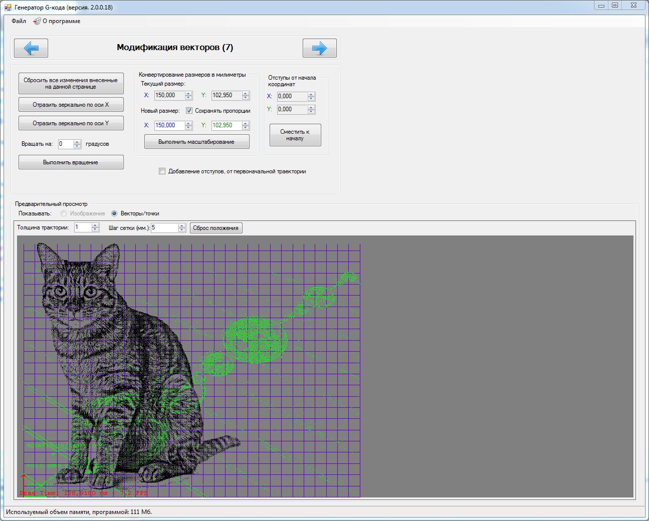

Как у вас, однако, все запутано! :D Давайте лучше я перечислю свои действия, а вы уже сами решите что и как поправить. Взял картинку кота, рисунок-растр, прогнал через программу, получился кот в предпросмотре. Потом стрелками вернулся назад, выбрал другую картинку, рисунок-контур. Прогнал до конца программы и получил следующее:
Котэ.JPG (4585 просмотров) <a class='original' href='./download/file.php?id=93598&mode=view' target=_blank>Загрузить оригинал (221.65 КБ)</a>
То есть и кот остался и другая картинка нарисовалась. Вот от этого и хотелось бы избавиться. Может при переходе на первую страницу просто обнулять все данные?

Re: Программа генерации G-кода, из текста, рисунка, PLT файл
Это в ближайшее время поправлю, :-)
