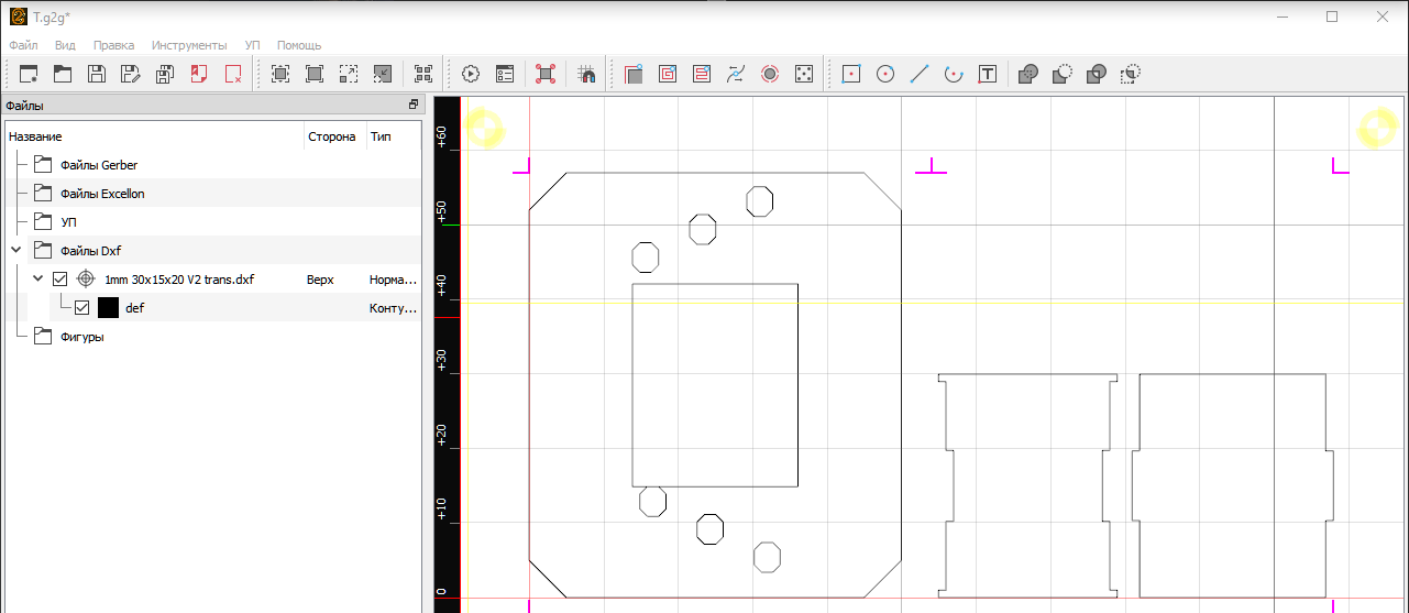

V0.7.9 на конец зарелизил.
Снимок1.PNG (2420 просмотров) <a class='original' href='./download/file.php?id=190337&mode=view' target=_blank>Загрузить оригинал (192.43 КБ)</a>

Re: Grber2GCode (фрезеровка печатных плат на ЧПУ)
Добавлено: 28 дек 2020, 01:33
YuryV
X-Ray писал(а): ↑28 дек 2020, 00:36 V0.7.9 на конец зарелизил.
Спасибо, X-Ray, за новшества!
У меня вопрос. Inkscape у меня не открывает dxf. Тогда открываю dxf с помощью V0.7.9.0 и экспортирую в pdf (черным цветом). Acrobat Reader открывает этот pdf (очень блекло, возможно, очень тонкие линии), но не печатает (только разметка по сторонам)... А Inkscape открывает, разметка по сторонам наблюдается, а контуров (самого изображения) нет...
Добавлено: 28 дек 2020, 09:12
X-Ray
YuryV писал(а): ↑28 дек 2020, 01:33 Спасибо, X-Ray, за новшества!
Эта фишка должна работать?
Эту функцию к сожалению забыл проверить. Я даже забыл что она есть. 🤪

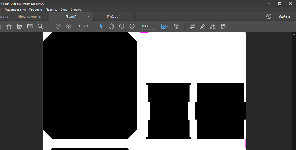

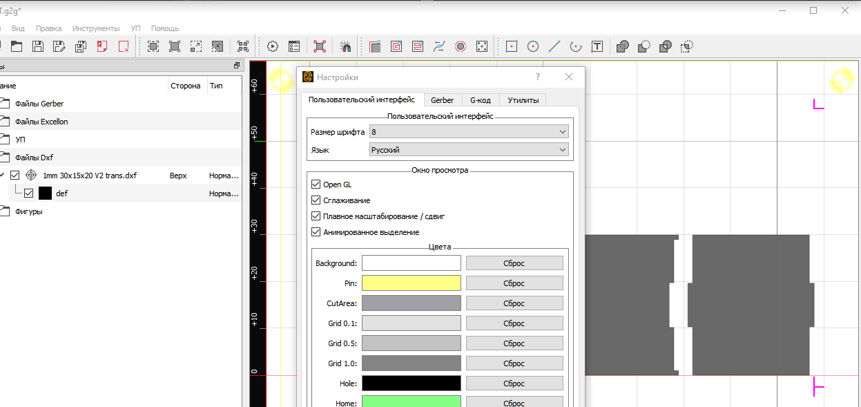

Пы.Сы.
Поменял фон так как чёрный на чёрном не видно.
Снимок1.png (2365 просмотров) <a class='original' href='./download/file.php?id=190340&mode=view' target=_blank>Загрузить оригинал (53.91 КБ)</a>
Снимок2.png (2365 просмотров) <a class='original' href='./download/file.php?id=190341&mode=view' target=_blank>Загрузить оригинал (20.85 КБ)</a>
При сохранении в режиме "линий" их ширина всегда 0 при любом масштабе.
Если цвет отличается от чёрного то на белом фоне их может быть плохо видно.
Снимок3.png (2365 просмотров) <a class='original' href='./download/file.php?id=190342&mode=view' target=_blank>Загрузить оригинал (34.61 КБ)</a>
Снимок4.png (2365 просмотров) <a class='original' href='./download/file.php?id=190343&mode=view' target=_blank>Загрузить оригинал (22.83 КБ)</a>
Снимок7.png (2365 просмотров) <a class='original' href='./download/file.php?id=190346&mode=view' target=_blank>Загрузить оригинал (22.14 КБ)</a>
Попробуйте печать из программы.

Добавлено: 29 дек 2020, 04:08
YuryV
X-Ray писал(а): ↑ Попробуйте печать из программы.
X-Ray, спасибо.
Благодаря новой версии и Вашему ответу выше, сделал фон белым ( но в этом случае на белом фоне не видны добавляемые фигуры из верхнего меню справа - прямоугольники, круги, линии, текст, потому что не нашёл, как их цвет изменить с белого на другой - это просто параллельно как-то всплыло) , настройки изображения сделал Контуры и Нормальный или Нормальный и Нормальный, как на скрине:
1 - копия.jpg (2276 просмотров) <a class='original' href='./download/file.php?id=190393&mode=view' target=_blank>Загрузить оригинал (212.59 КБ)</a>
или
2 - копия.jpg (2276 просмотров) <a class='original' href='./download/file.php?id=190394&mode=view' target=_blank>Загрузить оригинал (228.08 КБ)</a>
И после экспорта в pdf, Inkscape открыл этот файл! И после разблокировки частей можно было его редактировать в Inkscape.
То есть преобразование dxf в pdf получилось!!!
