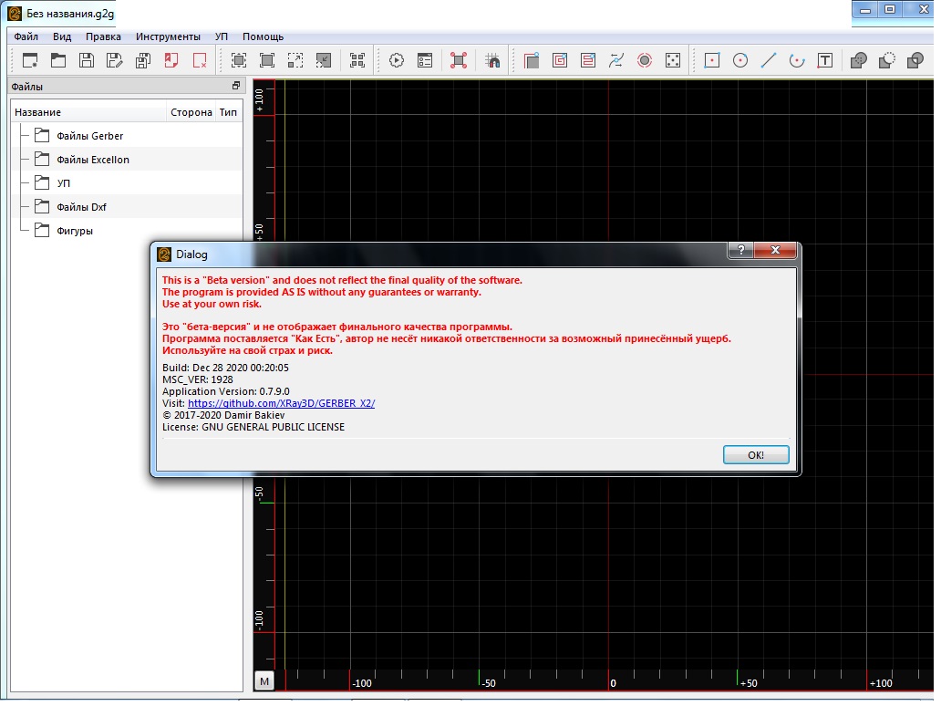

V0.7.9 на конец зарелизил.

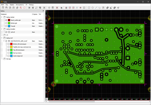

Снимок1.PNG (2362 просмотра) <a class='original' href='./download/file.php?id=190337&mode=view' target=_blank>Загрузить оригинал (192.43 КБ)</a>
Багтрекер
Тестовая версия

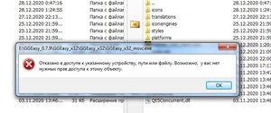

Нет доступа - копия.jpg (2357 просмотров) <a class='original' href='./download/file.php?id=190338&mode=view' target=_blank>Загрузить оригинал (85.64 КБ)</a>
Хотя (https://support.microsoft.com/ru-ru/help/2977003.) установил...
Теперь заработал!
0790 - копия.jpg (2356 просмотров) <a class='original' href='./download/file.php?id=190339&mode=view' target=_blank>Загрузить оригинал (165.41 КБ)</a>

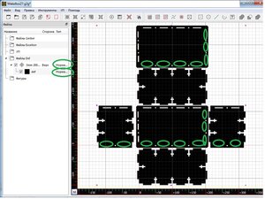

У меня вопрос. Inkscape у меня не открывает dxf. Тогда открываю dxf с помощью V0.7.9.0 и экспортирую в pdf (черным цветом). Acrobat Reader открывает этот pdf (очень блекло, возможно, очень тонкие линии), но не печатает (только разметка по сторонам)... А Inkscape открывает, разметка по сторонам наблюдается, а контуров (самого изображения) нет...
Эта фишка должна работать?

YuryV писал(а): ↑28 дек 2020, 01:33 Спасибо, X-Ray, за новшества!

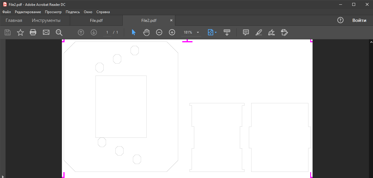

Эту функцию к сожалению забыл проверить. Я даже забыл что она есть. 🤪

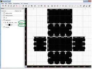

Поменял фон так как чёрный на чёрном не видно.

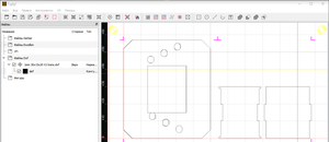

Снимок1.png (2307 просмотров) <a class='original' href='./download/file.php?id=190340&mode=view' target=_blank>Загрузить оригинал (53.91 КБ)</a>
Снимок2.png (2307 просмотров) <a class='original' href='./download/file.php?id=190341&mode=view' target=_blank>Загрузить оригинал (20.85 КБ)</a>
При сохранении в режиме "линий" их ширина всегда 0 при любом масштабе.
Если цвет отличается от чёрного то на белом фоне их может быть плохо видно.

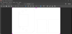

Снимок3.png (2307 просмотров) <a class='original' href='./download/file.php?id=190342&mode=view' target=_blank>Загрузить оригинал (34.61 КБ)</a>
Снимок4.png (2307 просмотров) <a class='original' href='./download/file.php?id=190343&mode=view' target=_blank>Загрузить оригинал (22.83 КБ)</a>

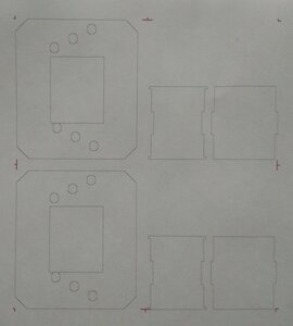

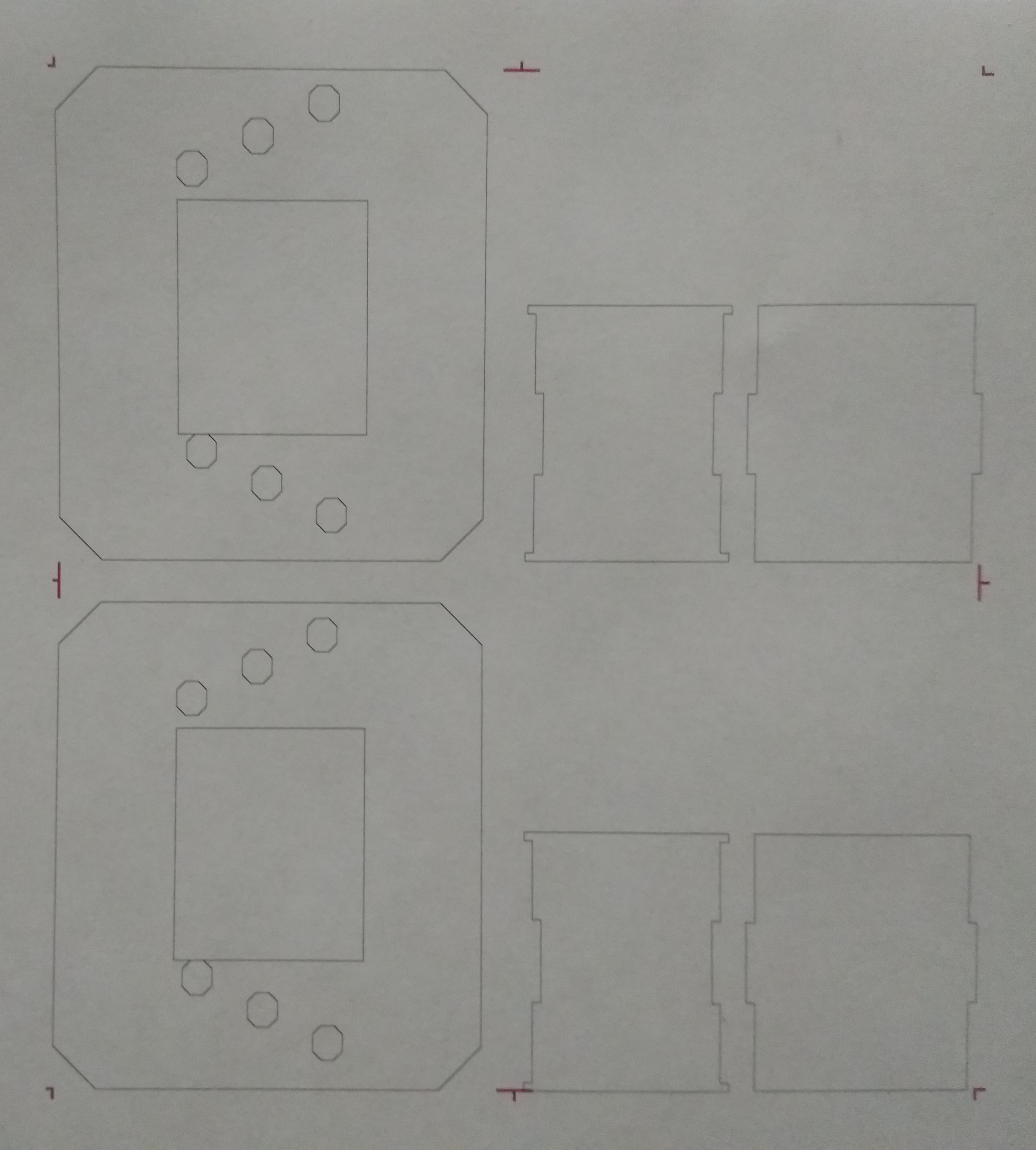

Попробуйте печать из программы.
IMG_20201228_100407~2.jpg (2302 просмотра) <a class='original' href='./download/file.php?id=190347&mode=view' target=_blank>Загрузить оригинал (1.1 МБ)</a>

X-Ray писал(а): ↑ Попробуйте печать из программы.
X-Ray, спасибо.

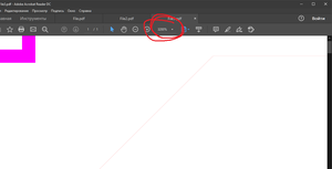

Благодаря новой версии и Вашему ответу выше, сделал фон белым ( но в этом случае на белом фоне не видны добавляемые фигуры из верхнего меню справа - прямоугольники, круги, линии, текст, потому что не нашёл, как их цвет изменить с белого на другой - это просто параллельно как-то всплыло) , настройки изображения сделал Контуры и Нормальный или Нормальный и Нормальный, как на скрине:
1 - копия.jpg (2218 просмотров) <a class='original' href='./download/file.php?id=190393&mode=view' target=_blank>Загрузить оригинал (212.59 КБ)</a>
или
2 - копия.jpg (2218 просмотров) <a class='original' href='./download/file.php?id=190394&mode=view' target=_blank>Загрузить оригинал (228.08 КБ)</a>
И после экспорта в pdf, Inkscape открыл этот файл! И после разблокировки частей можно было его редактировать в Inkscape.
То есть преобразование dxf в pdf получилось!!!

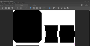

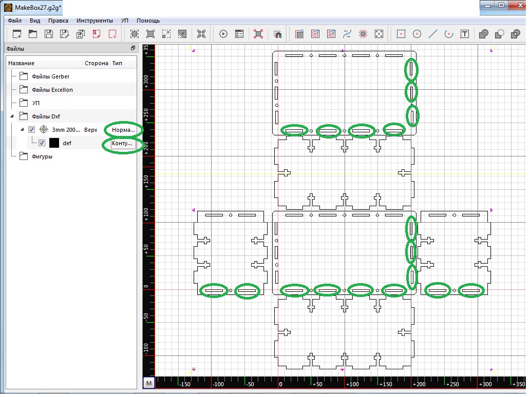

Дело осталось за малым - пока при свойствах Нормальный (вид слоя) часть линий (контуров) теряются:
3 - копия.jpg (2218 просмотров) <a class='original' href='./download/file.php?id=190395&mode=view' target=_blank>Загрузить оригинал (238.7 КБ)</a>
Все элементы изображения появляются, когда Настойки: Нормальный, Контуры:
4 - копия.jpg (2218 просмотров) <a class='original' href='./download/file.php?id=190396&mode=view' target=_blank>Загрузить оригинал (249.54 КБ)</a>
Но в этом случае не получается конвертация dxf в pdf.
Исходный dxf прилагаю в архиве.

3. Полезна была бы возможность указать скорость перехода между объектами. Сейчас перемещение идет со скоростью подачи, хотя можно и увеличить.
4. Настройки->G-код: в группе "Код управления шпинделем/лазером" видимо описка. Последняя строка = "Включение шпинделя/лазера" вставляется практически в конце УП. видимо все-таки "Выключение"
5. Не увидел, куда в УП включился код "Включение режима постоянной мощности лазера". Код "Включение режима динамической мощности лазера" включился по-моему в самом начале УП. Видимо это управление и предполагало то, что я предлагаю в п.2
Спасибо за программку )

YuryV писал(а): ↑ Дело осталось за малым - пока при свойствах Нормальный (вид слоя) часть линий (контуров) теряются:
Это пока не совсем корректная группировка граф. элементов в в один блок с "дырками", в DXF есть заливка но я её пока не реализовал и группировка идёт обходными средствами в "ручную".
Пы.Сы
Есть баг при переключении отображаемого типа в dxf. Если вы переключили тип отображения в корневом элементе дерева и всё пропало, то "передёрните" флажок видимости на необходимом вам слое.
Багтрекер
Тестовая версия
