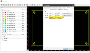

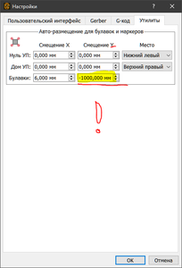

X-Ray
Сообщения: 599
Репутация: 275
Настоящее имя: Дамир
Re: Grber2GCode (фрезеровка печатных плат на ЧПУ)
Сообщение X-Ray »

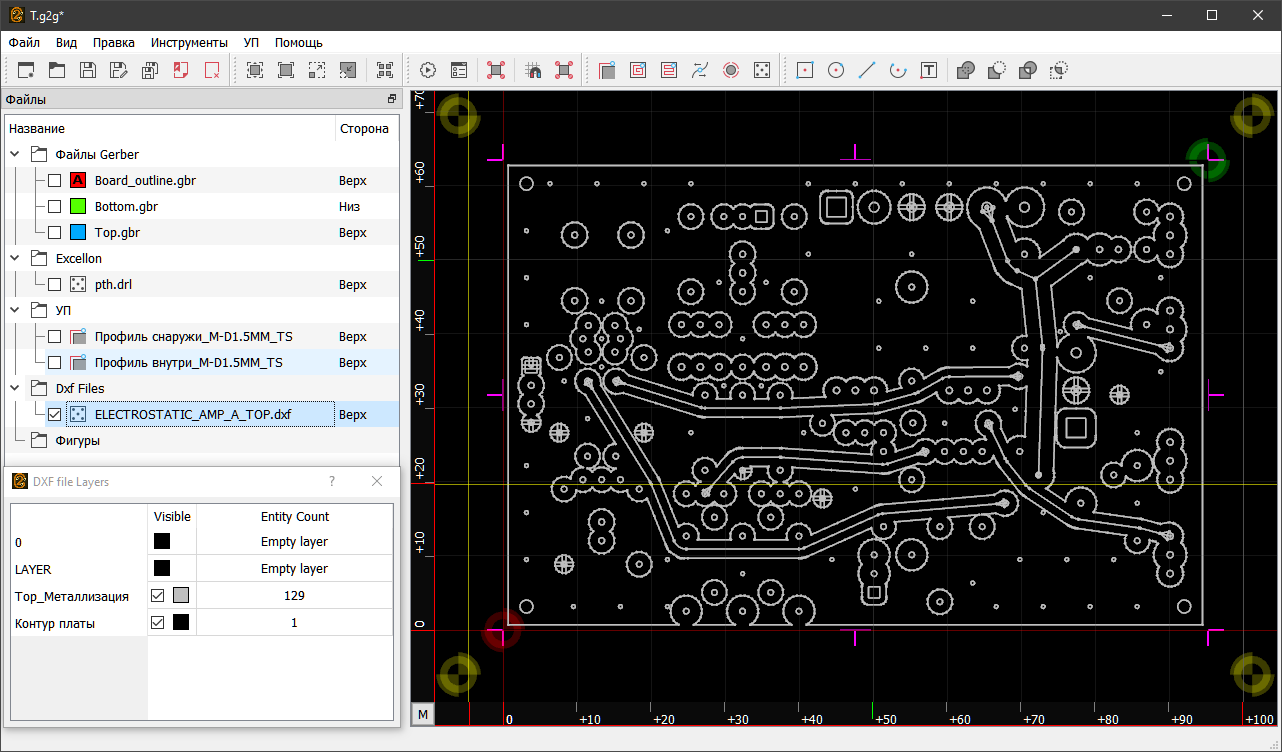

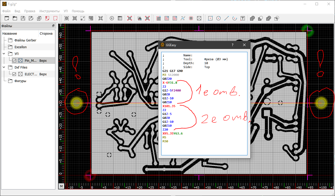

Немного "инсайда"
Снимок1.PNG (3645 просмотров) <a class='original' href='./download/file.php?id=190164&mode=view' target=_blank>Загрузить оригинал (105.36 КБ)</a>
Снимок2.PNG (3645 просмотров) <a class='original' href='./download/file.php?id=190165&mode=view' target=_blank>Загрузить оригинал (109.63 КБ)</a>

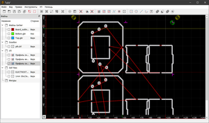

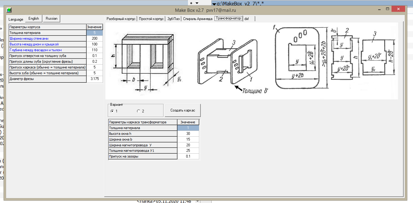

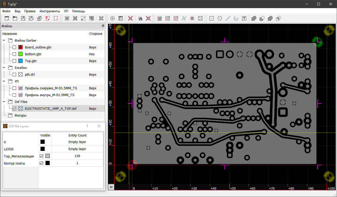

Оооо, dxf однако появился! Добавил некоторые файлы из программки Make Box 2.7. Дамир, протестируйте пожалуйста, если не трудно!
Make Box (3639 просмотров) <a class='original' href='./download/file.php?id=190191&mode=view' target=_blank>Загрузить оригинал (162.43 КБ)</a>
Make Box
1mm 30x15x20 V2 trans.zip
Trans.dxf
(1.23 КБ) 244 скачивания

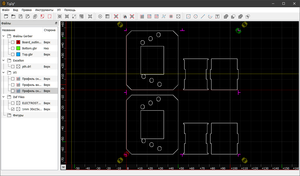

X-Ray
Сообщения: 599
Репутация: 275
Сообщение X-Ray »

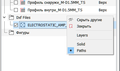

Vlad1953 писал(а): ↑Оооо, dxf однако появился! Добавил некоторые файлы из программки Make Box 2.7. Дамир, протестируйте пожалуйста, если не трудно!
Держи, за одно косячок поправил. Всё таки по моему правильное решение было свой парсер писать, хотя бы сразу понятно в своём коде куда копать при проблемах.
Снимок1.PNG (3629 просмотров) <a class='original' href='./download/file.php?id=190199&mode=view' target=_blank>Загрузить оригинал (61.92 КБ)</a>
Снимок2.PNG (3629 просмотров) <a class='original' href='./download/file.php?id=190200&mode=view' target=_blank>Загрузить оригинал (78.72 КБ)</a>

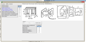

X-Ray писал(а): ↑24 дек 2020, 20:03 Держи, за одно косячок поправил. Всё таки по моему правильное решение было свой парсер писать, хотя бы сразу понятно в своём коде куда копать при проблемах.Снимок1.PNGСнимок2.PNG
Большое спасибо! Могу и прогу выложить в архиве, она небольшая. И сразу проекты сохраняет в файлы .dxf. Она не только каркасы катушек делает, но еще и разные коробки можно замутить.
Все таки выложу, может кому то пригодится!
MakeBox_v2_7.zip
MakeBox
(549.1 КБ) 273 скачивания

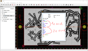

X-Ray писал(а): ↑ Булавки синхронизируются относительно центра рабочей области - выбранных элементов, но я обычно выбираю только контур платы в режиме пути апертур для авторазмещения.
При экспорте код в УП зеркалится горизонтально относительно центра. А затем смещается относительно маркера нуля (красный).
Может удобней будет использовать 2 булавки и зеркалить относительно прямой между ними? Для позиционирования 2х достаточно и бубет однозначность как перевернется плата. Можно и булавки с крепежными отверстиями совместить и линию переворота от центра сместить.

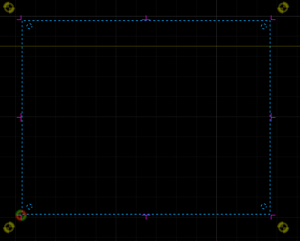

X-Ray
Сообщения: 599
Репутация: 275
Сообщение X-Ray »
calabr писал(а): ↑ Может удобней будет использовать 2 булавки и зеркалить относительно прямой между ними? Для позиционирования 2х достаточно и будет однозначность как перевернется плата. Можно и булавки с крепежными отверстиями совместить и линию переворота от центра сместить.
Не вопрос, можно и так.
Снимок1.PNG (3609 просмотров) <a class='original' href='./download/file.php?id=190206&mode=view' target=_blank>Загрузить оригинал (15.02 КБ)</a>
Снимок2.PNG (3609 просмотров) <a class='original' href='./download/file.php?id=190207&mode=view' target=_blank>Загрузить оригинал (163.49 КБ)</a>
Или выбрать 2 отверстия по диагонали и "авто" по ним, затем вручную булавки подогнать на них, или в настройках указать отрицательный радиус и они сами встанут по верх при "авто".
Снимок3.PNG (3605 просмотров) <a class='original' href='./download/file.php?id=190208&mode=view' target=_blank>Загрузить оригинал (77.03 КБ)</a>
Также можно использовать их для создания крепёжных отверстий если с отрицательным смещением от контура платы.
Снимок4.PNG (3605 просмотров) <a class='original' href='./download/file.php?id=190209&mode=view' target=_blank>Загрузить оригинал (65.02 КБ)</a>

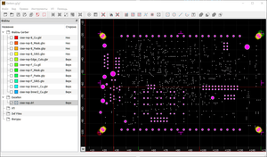

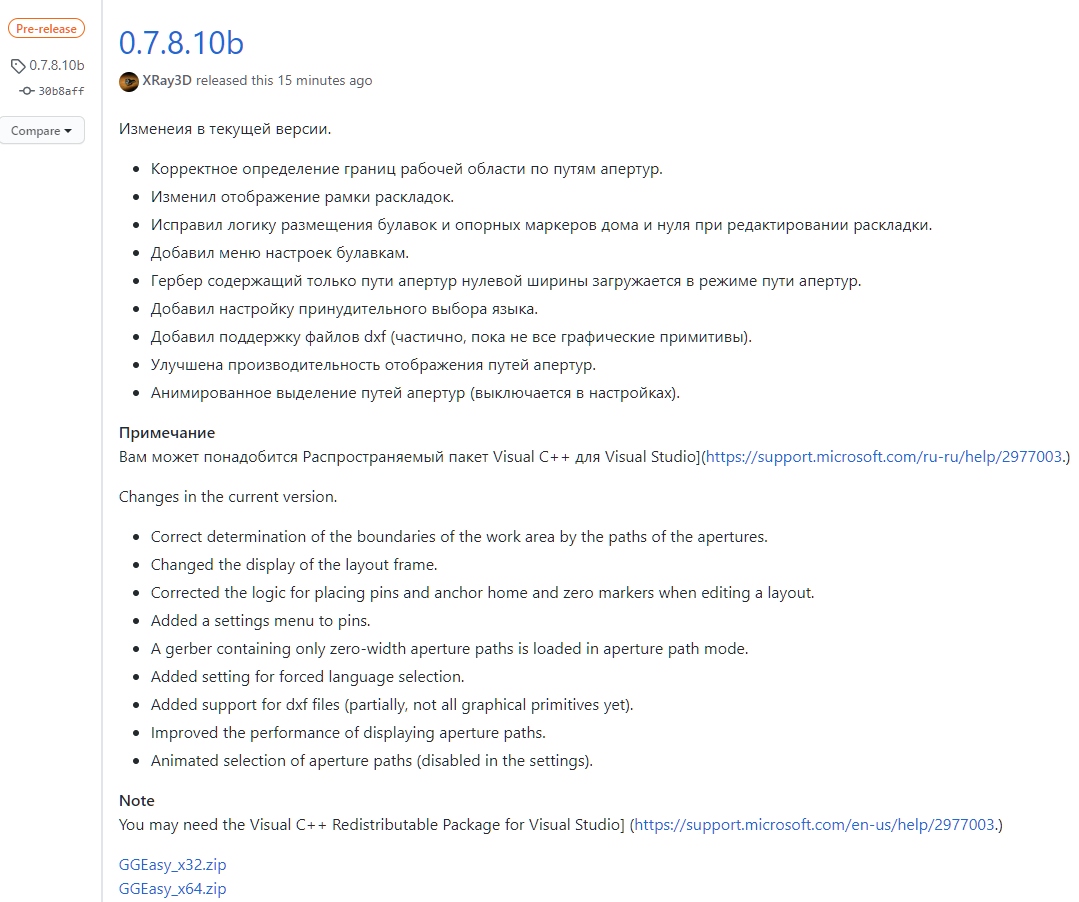

R0.7.8.10b.PNG (3555 просмотров) <a class='original' href='./download/file.php?id=190235&mode=view' target=_blank>Загрузить оригинал (75.5 КБ)</a>

X-Ray
Сообщения: 599
Репутация: 275
Сообщение X-Ray »
Vlad1953 писал(а): ↑Да эту версию не смог запустить, ругнулась на не существующую dll-ку. Копаться не стал.
Для кого пишу, не знаю?!
"Вам может понадобится Распространяемый пакет Visual C++ для Visual Studio](https://support.microsoft.com/ru-ru/help/2977003.)"

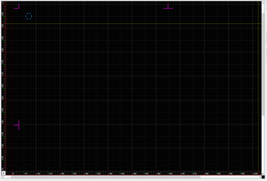

X-Ray, все установил, все работает. Но появились какие то странности с работой контура. Главное и на ноуте и на основном компьютере. При добавлении мостов на маленькие контуры (в данном случае отверстия), фигурка моста реагирует и добавляется, а вот на наружный контур нет. При увеличении изображения контур вообще пропадает. А отверстия остаются.
До увеличения
Нормальное изображение (3508 просмотров) <a class='original' href='./download/file.php?id=190243&mode=view' target=_blank>Загрузить оригинал (41.21 КБ)</a>
После
Увеличенное (3508 просмотров) <a class='original' href='./download/file.php?id=190244&mode=view' target=_blank>Загрузить оригинал (99.85 КБ)</a>
Увеличенное
Пробовал устанавливать разные настройки, не помогает. Правда, видео карты не особо крутые, куплены только для работы.
А вот с файлами .dxf вообще нет проблем. За что отдельное огромное спасибо. Теперь хоть можно повырезать всякие коробушки.
