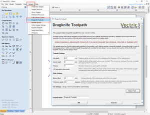

Если режим лазера, то лазер выключится как только закончится движение. И не важно есть команда M5 или нету. В таком случае сделайте так, я думаю у вас Aspire:
begin RETRACT_MOVE
"S1000M3"
"G4P2"
"M5"

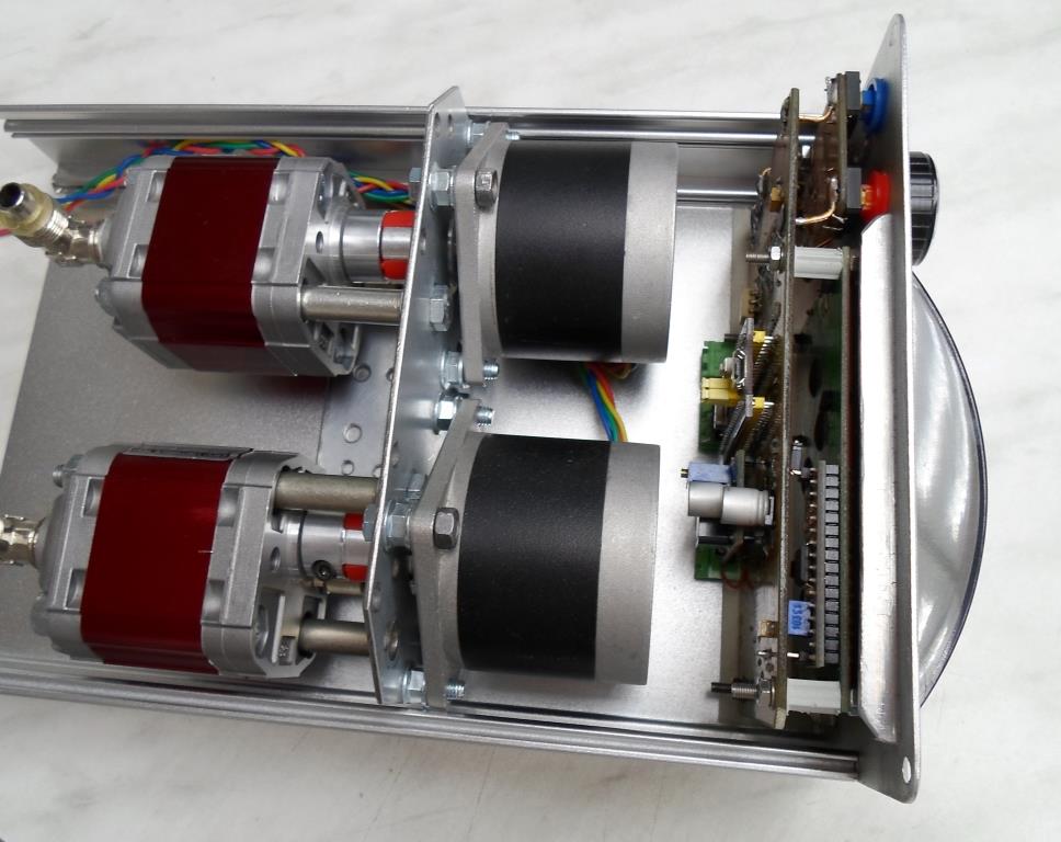

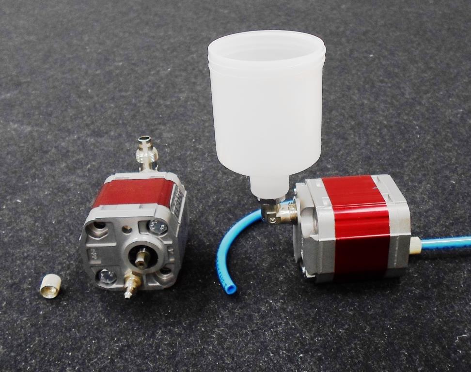

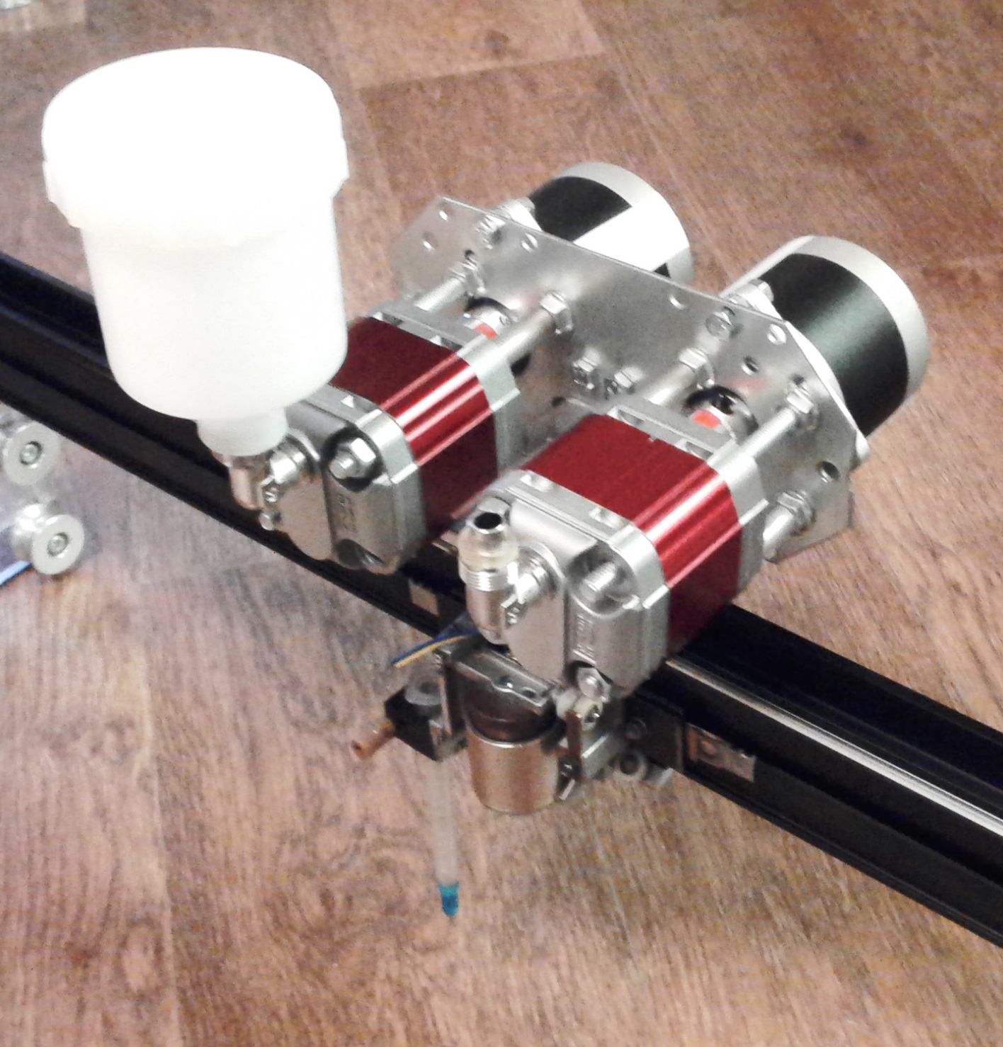

Насос обычный, вот этот:
SAM_4716 — копия.JPG (5177 просмотров) <a class='original' href='./download/file.php?id=148921&mode=view' target=_blank>Загрузить оригинал (134.81 КБ)</a>
SAM_4798 — копия.JPG (5177 просмотров) <a class='original' href='./download/file.php?id=148922&mode=view' target=_blank>Загрузить оригинал (113.41 КБ)</a>
Давлю через стат. миксер, через иглу от шприца, укороченную.
А вот так на станке:
IMG_20180612_141245.jpg (5151 просмотр) <a class='original' href='./download/file.php?id=148937&mode=view' target=_blank>Загрузить оригинал (472.09 КБ)</a>
Смеситель с иглой видно плохо, но они там есть.

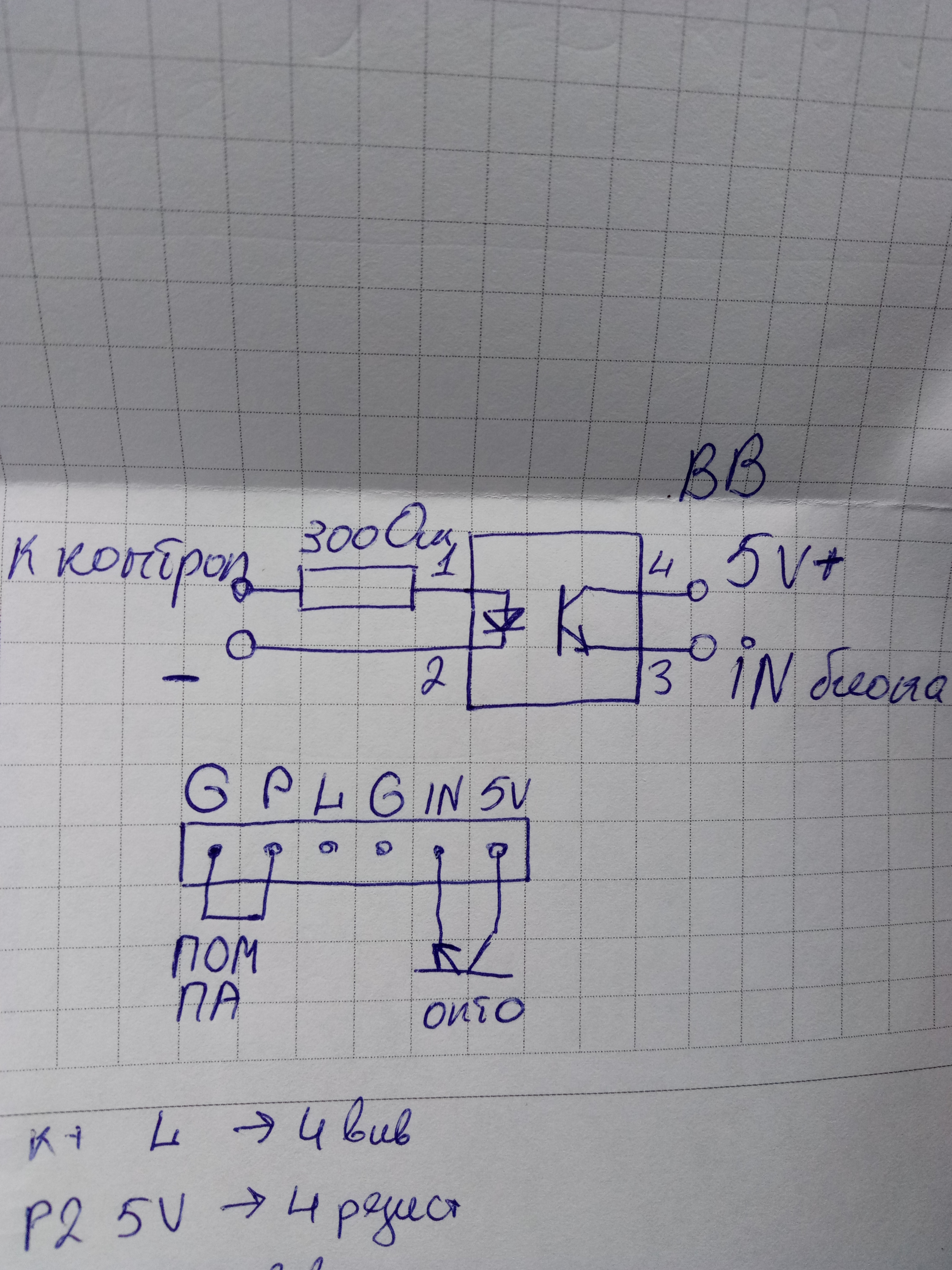

я правильно понимаю как подключить вв бп к автономному контроллеру через оптопару? и как подключить входи вв бп?
1540809658172.jpg (4986 просмотров) <a class='original' href='./download/file.php?id=149451&mode=view' target=_blank>Загрузить оригинал (3.72 МБ)</a>
Козёл
Сообщения: 252
Репутация: 482
Настоящее имя: Артурио
Откуда: Бишкек
Сообщение Козёл »
Oleg0333 писал(а):я правильно понимаю как подключить вв бп к автономному контроллеру через оптопару? и как подключить входи вв бп?
IN - задает мощность, сюда нужно подключить потенциометр.
L - вкл/выкл лазер (активный низкий), сюда оптопара и к контроллеру.
Резистор 330-510 Ом. TTL- к G, TTL+ к L. Вторая схема - если нужен инвертированный сигнал.

а регулеровки которие я задаю в програме конвертере, тоисть шим от 0-255. можно так регулировать мощность или нужно потенциометром?
хто какие скоростя ставит для ШД? привод у меня ременний, дилитель 1 до 8
Спасибо тем хто написал в приват, пока не могу ответить.
Козёл
Сообщения: 252
Репутация: 482
Откуда: Бишкек
Сообщение Козёл »
Oleg0333 писал(а):а регулеровки которие я задаю в програме конвертере, тоисть шим от 0-255. можно так регулировать мощность или нужно потенциометром?
Я не уверен, но вроде на IN нужно подавать аналоговый сигнал, а не ШИМ. Скорость ставьте сколько моторы позволяют, но значение должно быть меньше чем 1800000 деленное на количество шагов на мм, для каждой оси.
