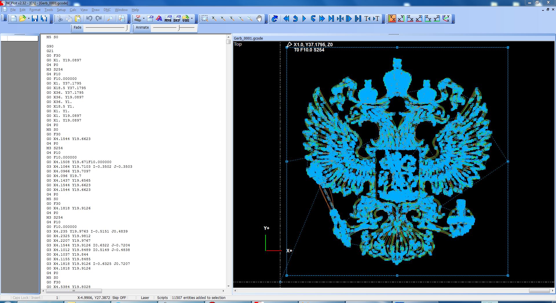

подскажите, что я делаю не так??? если с точками ориентации все понятно, то ругательства ниже меня уже ушатали...
Orientation points have not been defined! A default set of orientation points has been automatically added.
File "gcodetools.py", line 6749, in <module>
gcodetools.affect()
File "C:\Program Files (x86)\Inkscape\share\extensions\inkex.py", line 268, in affect
self.effect()
File "gcodetools.py", line 6665, in effect
self.orientation( self.layers[min(1,len(self.layers)-1)] )
File "gcodetools.py", line 5851, in orientation
doc_height = inkex.unittouu(self.document.getroot().get('height'))
AttributeError: 'module' object has no attribute 'unittouu'

Re: Gcodetools - plug-in Inkscape для экспорта в Gcode
Откуда Gcodetools?
vanderverken
Сообщения: 13
Зарегистрирован: 09 июл 2015, 14:43
Настоящее имя: Анатолий
Сообщение vanderverken »
Nick писал(а):Откуда Gcodetools?
отсюда, из шапки, версия 1.7
Возьми с github, или там надо эту строку поправить....
http://www.cnc-club.ru/forum/search.php ... nittouu%2C

а сам G-code не сохранился?
Наверное нет, но его можно быстро сделать - около 20 сек :). Там все файлы должны быть.
vanderverken
Сообщения: 13
сделал конечно, но в размере 125х125мм он примерно 20 минут генерился :-)
правда другим плагином, для лазера.
Покаж результат! :)
ЗЫ каким плагином делал?

Nick писал(а):Покаж результат! :)
вот этим, правда все равно еще ручками иногда править приходится...

вот как то так получается для размера 37х37мм
ncplot.JPG (6266 просмотров) <a class='original' href='./download/file.php?id=58251&mode=view' target=_blank>Загрузить оригинал (351.92 КБ)</a>

Gerb_0001.rar
сам г-код для размера 37х37мм
