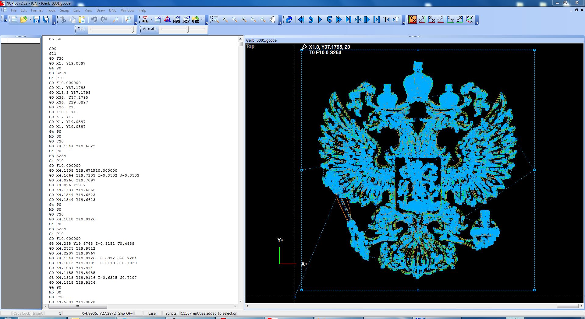

Nick писал(а):Последние сприншоты:
На первом цветами обозначены синий и зеленый круговая обработка (Gкод G02 и G03), красной линейная обработка (Gкод G01).
Количество узлов в исходном контуре 6096. В конечном файле получилось около 30 000 строк :) (размер около 1,2 мб). Обработка в два захода.
Время генерации, включая время отрисовки inkscape около 20 сек.
На и третьем все линии тонкие и синие, для того чтобы можно было оценить неточности.
а сам G-code не сохранился?
Re: Gcodetools - plug-in Inkscape для экспорта в Gcode
Наверное нет, но его можно быстро сделать - около 20 сек :). Там все файлы должны быть.
Сообщение vanderverken »
сделал конечно, но в размере 125х125мм он примерно 20 минут генерился :-)
правда другим плагином, для лазера.
Покаж результат! :)
ЗЫ каким плагином делал?

Nick писал(а):Покаж результат! :)
вот этим, правда все равно еще ручками иногда править приходится...
вот как то так получается для размера 37х37мм
Фото залей на форум, радикал - :pssdoff:

Nick писал(а):Фото залей на форум, радикал - :pssdoff:
привычка однако :-)
Gerb_0001.rar
сам г-код для размера 37х37мм
(423.72 КБ) 481 скачивание
