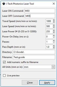

Плагин для Inkscape v.9.2 , немного больше опций, генерирует g-code для векторной гравировки , взят был здесь - https://jtechphotonics.com/?page_id=2012 и переделан для нашего контроллера , скачать - https://cloud.mail.ru/public/ELfA/k4qwhafBM
14-30-29-J-Tech-Laser-Tool-inkscape-picture-2.jpg (3618 просмотров) <a class='original' href='./download/file.php?id=144083&mode=view' target=_blank>Загрузить оригинал (26.37 КБ)</a>

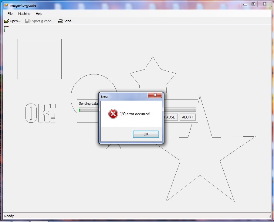

Скачал Inkscape v 0.92.3, поставил плагин.
Эта версия у меня почему то не импортирует DXF. Ну да ладно - сохранил из Корала в SVG. Сгенерил код, откываю в программе, пишет это:
Безымянный.jpg (3598 просмотров) <a class='original' href='./download/file.php?id=144107&mode=view' target=_blank>Загрузить оригинал (17.12 КБ)</a>
Видать чота не нажал :thinking:
Вот файлы кодов:
Ж-коды.rar
(16.71 КБ) 291 скачивание

Посмотрите видео по настройке - https://cloud.mail.ru/public/KGBk/AX4KyhD15 , попробуйте переименовать в латинские буквы (lekalo.gcode) , стандарт dxf экспорт R13.

Q-starь писал(а):Сгенерил код, откываю в программе, пишет это:
Код странный. Переход от объкта к объкту выполняется не по G0, а по G1 но с большей скоростью. Я исправил.
P.S. С таким кодом у вас ручка будет всегда опущена :) Попробуйте в блокноте заменить G1 F3000 на G0.
Release.zip
(86.92 КБ) 448 скачиваний

Извините , вы запускаете с компьютера , а проверил только на автономном , вот новая версия исправленная - https://cloud.mail.ru/public/2dpz/689VZBVag

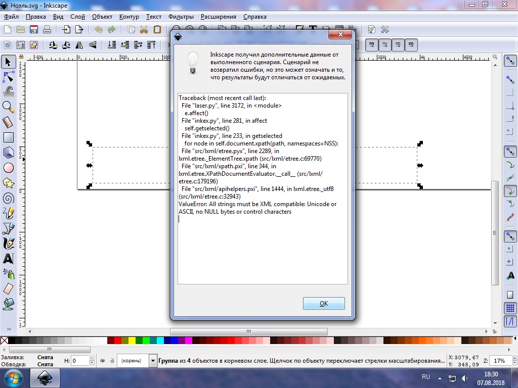

А для Aspire нет подобного расширения или плагина? Чёт Inkscape не хочет со мной дружить: простые вектора и буквы ( написанные в Inkscape ) переводит в код нормально, а более сложное - пишет вот так:

Q-starь писал(а):А для Aspire нет подобного расширения или плагина? Чёт Inkscape не хочет со мной дружить: простые вектора и буквы ( написанные в Inkscape ) переводит в код нормально, а более сложное - пишет вот так:
Aspire ,ArtCam , SheetCam - https://cloud.mail.ru/public/D6od/S9zX64cBg

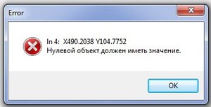

Плагин Inkscape чудит: почему такое значение паузы выставляет? Контроллер естественно выдаёт ошибку"2"

Q-starь писал(а): Плагин Inkscape чудит: почему такое значение паузы выставляет? Контроллер естественно выдаёт ошибку"2"
Вы файл выложили dxf, контроллер понимает значение G4 P1 - это не пауза а задержка для слабых лареров, поставьте у себя 0.
Андрей, мне "0" не надо, мне задержка нужна. На скрине готовый код. Прикрепляю этот код в архиве.

Тогда поставьте 1, в векторе это больше подходит для резки (плазма) , принцип работы подъехать остановиться на время прожечь отверстие и резать. Если для рисования , тоже может подойти , но минимальное значение это 1 , без дробей.
Красивый вектор , вот так работает лазер без задержек - https://cloud.mail.ru/public/AJWD/3sFpPQXwA
