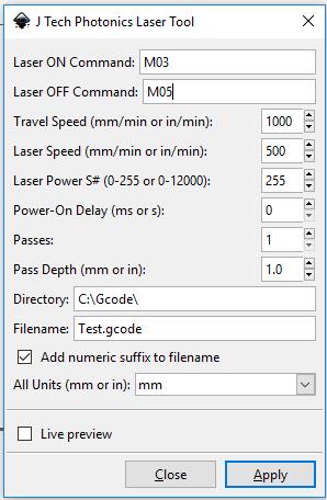

Плагин для Inkscape v.9.2 , немного больше опций, генерирует g-code для векторной гравировки , взят был здесь - https://jtechphotonics.com/?page_id=2012 и переделан для нашего контроллера , скачать - https://cloud.mail.ru/public/ELfA/k4qwhafBM
14-30-29-J-Tech-Laser-Tool-inkscape-picture-2.jpg (3566 просмотров) <a class='original' href='./download/file.php?id=144083&mode=view' target=_blank>Загрузить оригинал (26.37 КБ)</a>

Посмотрите видео по настройке - https://cloud.mail.ru/public/KGBk/AX4KyhD15 , попробуйте переименовать в латинские буквы (lekalo.gcode) , стандарт dxf экспорт R13.

Q-starь писал(а):Сгенерил код, откываю в программе, пишет это:
Код странный. Переход от объкта к объкту выполняется не по G0, а по G1 но с большей скоростью. Я исправил.
P.S. С таким кодом у вас ручка будет всегда опущена :) Попробуйте в блокноте заменить G1 F3000 на G0.

Извините , вы запускаете с компьютера , а проверил только на автономном , вот новая версия исправленная - https://cloud.mail.ru/public/2dpz/689VZBVag

Установил последнее расширение - вроде всё работает :D
