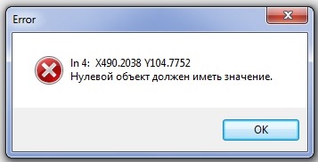

Скачал Inkscape v 0.92.3, поставил плагин.
Эта версия у меня почему то не импортирует DXF. Ну да ладно - сохранил из Корала в SVG. Сгенерил код, откываю в программе, пишет это:
Безымянный.jpg (3928 просмотров) <a class='original' href='./download/file.php?id=144107&sid=23ddbd65134719f3070b354ca0de4e8d&mode=view' target=_blank>Загрузить оригинал (17.12 КБ)</a>
Видать чота не нажал :thinking:

Q-starь писал(а):Скачал Inkscape v 0.92.3, поставил плагин.
Вот файлы кодов:
Ж-коды.rar
Посмотрите видео по настройке - https://cloud.mail.ru/public/KGBk/AX4KyhD15 , попробуйте переименовать в латинские буквы (lekalo.gcode) , стандарт dxf экспорт R13.
Козёл
Сообщения: 252
Репутация: 482
Настоящее имя: Артурио
Откуда: Бишкек
Сообщение Козёл »
Q-starь писал(а):Сгенерил код, откываю в программе, пишет это:
Код странный. Переход от объкта к объкту выполняется не по G0, а по G1 но с большей скоростью. Я исправил.
P.S. С таким кодом у вас ручка будет всегда опущена :) Попробуйте в блокноте заменить G1 F3000 на G0.

Извините , вы запускаете с компьютера , а проверил только на автономном , вот новая версия исправленная - https://cloud.mail.ru/public/2dpz/689VZBVag

Запускаю контроллер через программу с компа: почему у меня в нулевой координате включается лазер ( примерно на пол секунды ) перед началом выполнения программы?

Q-starь писал(а):почему у меня в нулевой координате включается лазер ( примерно на пол секунды ) перед началом выполнения программы?
Потому что в постпроцессоре в начале написано включать шпиндель (S12000M3), вот лазер и включается по каманде. А потом начинается движение к началу точки реза, лазер на таких движения всегда выключен. И пол секунды сильно преувеличино, там просто моргание видно.
Q-starь писал(а):И у меня не точные перемещения по сетке - смещается как попало 0.495, 1.007, 1.502,1.998, 2.493 ...( при коротком нажатии ) а выставлено 0.5 и 0.1 Пошивка вродь последняя :thinking:
Из-за количетсва шагов на миллиметер. Скорее всего у вас 88.8 шагов/мм. Чтобы выставить позицию 0.5 мм нужно сделать 44 шага (0.495 мм) или 45 шагов (0.507 мм). Т.е. при таком количестве шагов/мм невозможно идеально выставить позицию 0.5 мм!
