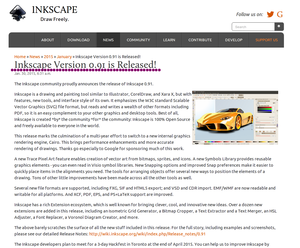

UAVpilot писал(а):Nick, наливай! Изображение
В аrch'е уже в основном пакете 8-)
Мои поздравления!
Re: Gcodetools - plug-in Inkscape для экспорта в Gcode

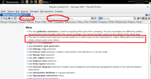

Хм.... так он там вроде уже с версии 0.48...
Меня вот это больше радует!
https://inkscape.org/en/news/2015/01/30 ... -released/ :)

Nick писал(а):Хм.... так он там вроде уже с версии 0.48...
У меня стоит 0.48 - gcodetools там нет.

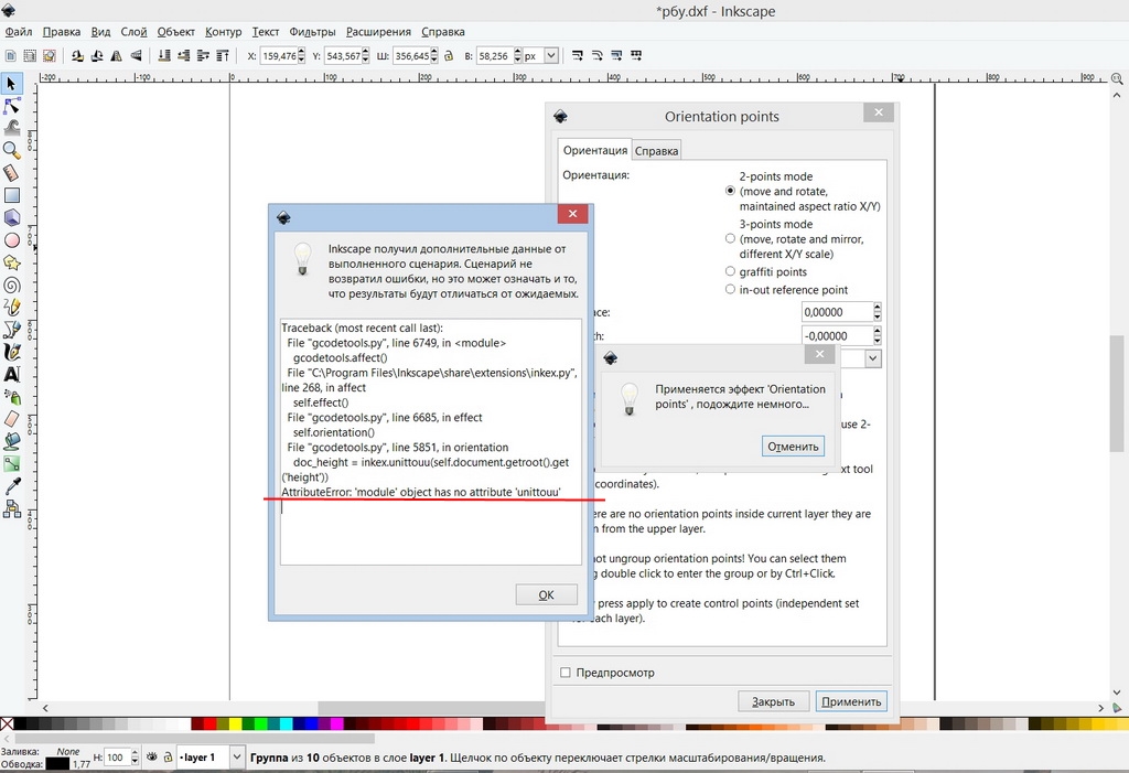

Парни, помогите справиться с такой ошибкой :cry:
Error.jpg (4950 просмотров) <a class='original' href='./download/file.php?id=47219&mode=view' target=_blank>Загрузить оригинал (287.35 КБ)</a>
Inkscape самой последней версии?

Сообщение kma »
Да, последняя версия (0.91) с офсайта.

Сообщение Alex-Shamilich »
C такой же ошибкой столкнулся
Inkscape 0.91 (Win7 x64)
Поставил 0.48.5 - работает без ошибки

хмммм надо будет посмотреть.
вроде в последней верчии Gcodetools это тоже исправленно, но не уверен...
