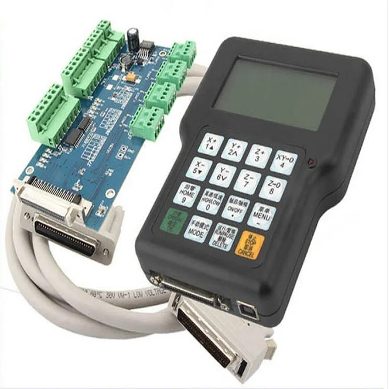

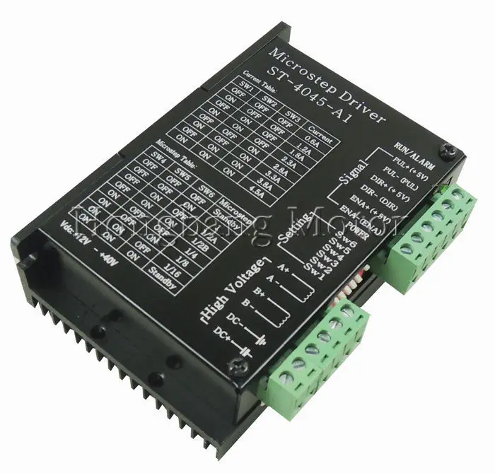

Добрый день
Кто подскажет, совместим ли DSP пульт 0501 (с своим родным контролером) https://ae04.alicdn.com/kf/Sa0e4b05ee5b ... c337ee.jpg с драйверами TB6600 https://ae04.alicdn.com/kf/HTB1y3YEi3MP ... wxVXaE.jpg

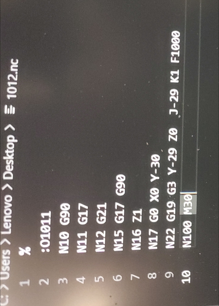

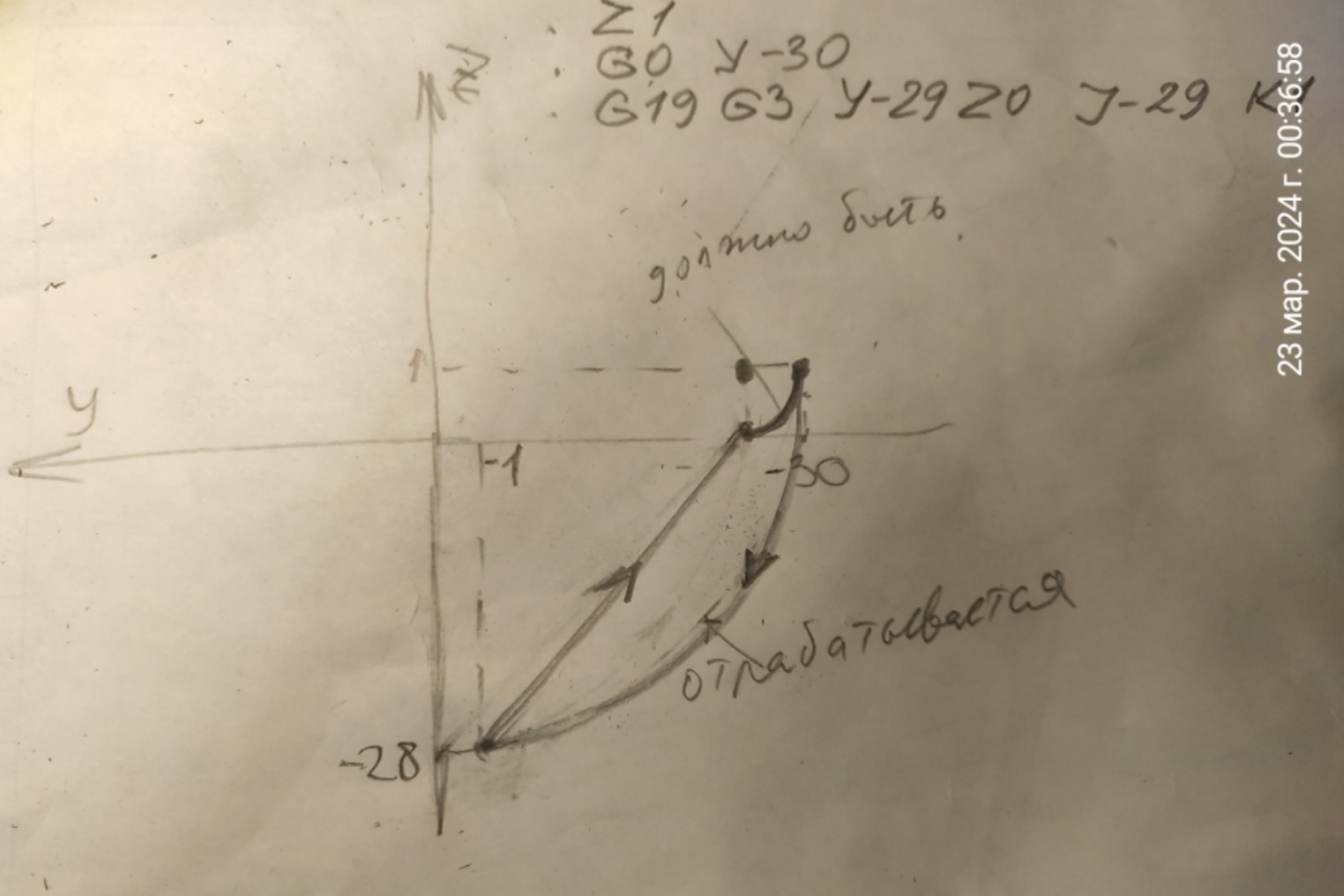

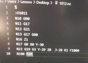

Пульт nch02. Сделал во фьюжене тестовый цилиндрик.В горизонте дуги отрабатываются нормально.Коротенькая дуга врезки в заготовку в плоскости YZ заменяется при отработке большой дугой до оси Z и обратно то целевой точки .Когда воспроизвожу это в положительном квадранте,все ок .Это пульт косячит?

Re: ЧПУ пульты
с круговой интерполяцией разобрался.Одни постпроцы I J K выдают в абсолютных координатах,другие в относительных
.Поменял пост и стало нормально
