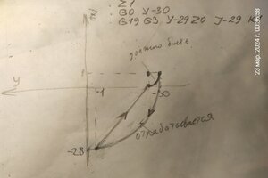

Пульт nch02. Сделал во фьюжене тестовый цилиндрик.В горизонте дуги отрабатываются нормально.Коротенькая дуга врезки в заготовку в плоскости YZ заменяется при отработке большой дугой до оси Z и обратно то целевой точки .Когда воспроизвожу это в положительном квадранте,все ок .Это пульт косячит?

с круговой интерполяцией разобрался.Одни постпроцы I J K выдают в абсолютных координатах,другие в относительных🤦.Поменял пост и стало нормально
