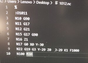

Пульт nch02. Сделал во фьюжене тестовый цилиндрик.В горизонте дуги отрабатываются нормально.Коротенькая дуга врезки в заготовку в плоскости YZ заменяется при отработке большой дугой до оси Z и обратно то целевой точки .Когда воспроизвожу это в положительном квадранте,все ок .Это пульт косячит?
upload_2024_03_23_00_24_23_416.jpg (5221 просмотр) <a class='original' href='./download/file.php?id=211346&sid=cb63271d5386d8cf6b6dcb0f65ba72af&mode=view' target=_blank>Загрузить оригинал (420.02 КБ)</a>
IMG_20240323_003727.jpg (5218 просмотров) <a class='original' href='./download/file.php?id=211347&sid=cb63271d5386d8cf6b6dcb0f65ba72af&mode=view' target=_blank>Загрузить оригинал (406.24 КБ)</a>

с круговой интерполяцией разобрался.Одни постпроцы I J K выдают в абсолютных координатах,другие в относительных🤦.Поменял пост и стало нормально
