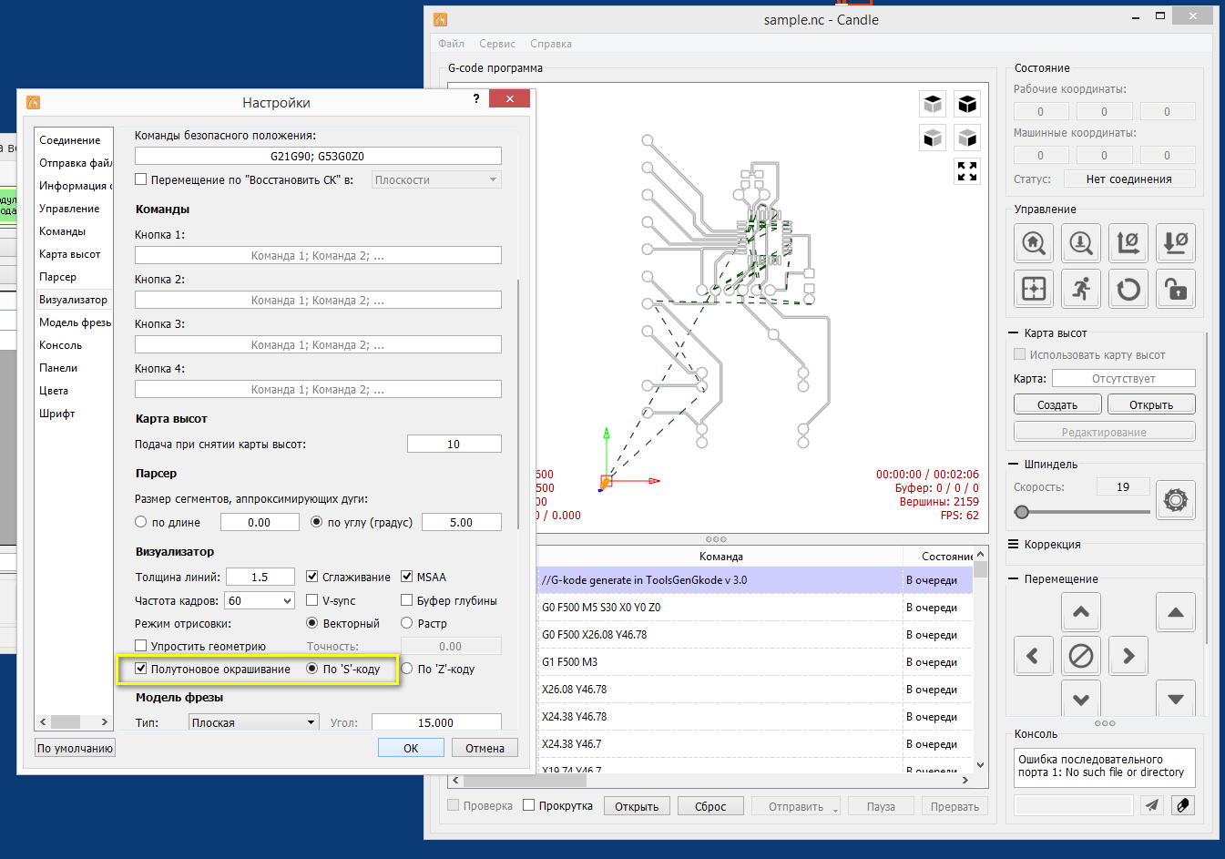

wip85
Сообщения: 86
Зарегистрирован: 03 сен 2017, 09:29
Настоящее имя: Никита
Сообщение wip85 »
да зависает сама программа. А можно сгенерировать gcod и завсветить фоторезист в grbl control?

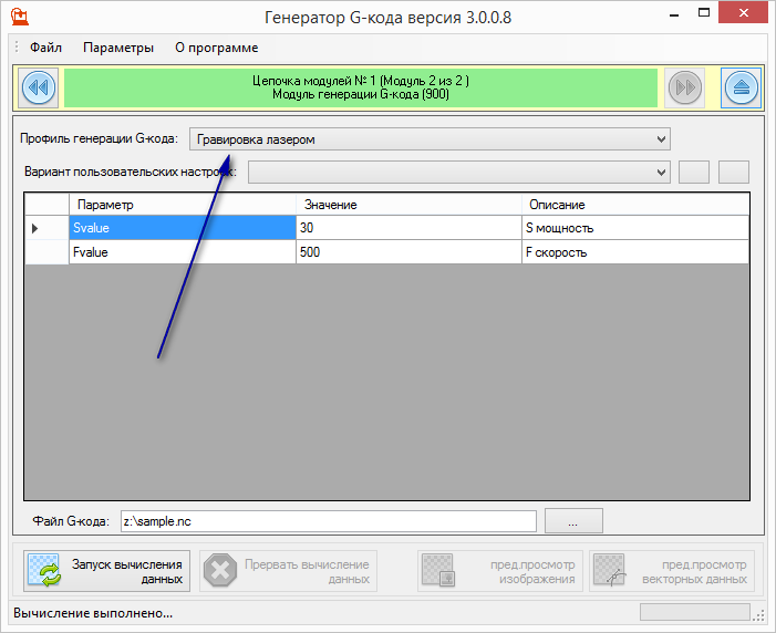

Скачал версию 3008 не работают 900 модуль Посмотрите может я что то делаю не так
Новая папка (2).rar
(1.8 МБ) 376 скачиваний
wip85 писал(а):Скачал версию 3008 не работают 900 модуль Посмотрите может я что то делаю не так
В последних версиях я не выкладывал файлы с профилями станка (это спец файлы содержащие правила генерации G-кода под конкретный ЧПУ-станок).
В каталоге с программой есть папка "profiles", туда помести следующие файлы:
profiles.zip
(4.06 КБ) 333 скачивания
В результате чего в 900 модуле появится выбор профиля:
2017-09-13_123737.png (4009 просмотров) <a class='original' href='./download/file.php?id=120181&mode=view' target=_blank>Загрузить оригинал (27.86 КБ)</a>
И собственно результат:
2017-09-13_123805.png (4009 просмотров) <a class='original' href='./download/file.php?id=120182&mode=view' target=_blank>Загрузить оригинал (79.85 КБ)</a>
только в настройках не забудь указать настройку.

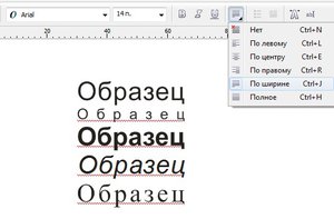

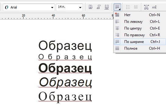

Сергей, будет ли расширен модуль ввода текста (105). Не хватает выравнивания текста (по ширине, по центру, слева, справа). Толстый, наклонный.
Текст шрифт.jpg (3827 просмотров) <a class='original' href='./download/file.php?id=120421&mode=view' target=_blank>Загрузить оригинал (49.28 КБ)</a>
Так же хотелось бы применять выше описанные свойства к выделенному тексту в окне ввода.
Alexversh писал(а):Сергей, будет ли расширен модуль ввода текста (105). Не хватает выравнивания текста (по ширине, по центру, слева, справа). Толстый, наклонный.
Да конечно добавлю!

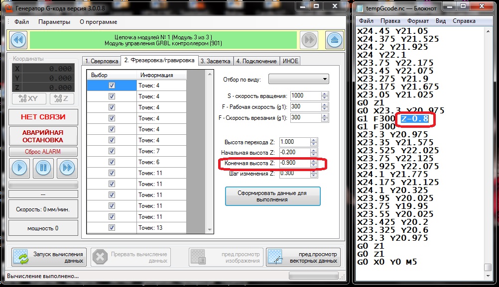

Хотел получить 4е прохода z-0.2, z-0.5, z-0.8, z-0.9. Т.е. последний 4й должен был получится через 0.1(чистовой). Имеем 3 прохода, 0.1 не получается :thinking: .
Сергей, можно это победить?

Alexversh писал(а):Хотел получить 4е прохода z-0.2, z-0.5, z-0.8, z-0.9. Т.е. последний 4й должен был получится через 0.1(чистовой). Имеем 3 прохода, 0.1 не получается :thinking: .
Ошибку поправил, в 3.0.0.9 версии поправил, сегодня/завтра её выложу.
