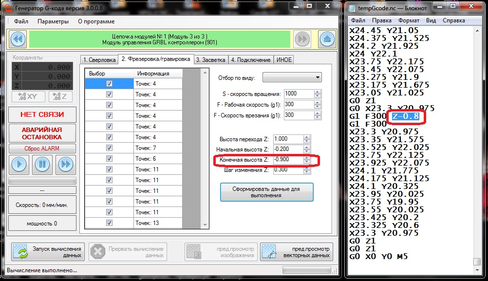

Хотел получить 4е прохода z-0.2, z-0.5, z-0.8, z-0.9. Т.е. последний 4й должен был получится через 0.1(чистовой). Имеем 3 прохода, 0.1 не получается :thinking: .
Сергей, можно это победить?

Alexversh писал(а):Хотел получить 4е прохода z-0.2, z-0.5, z-0.8, z-0.9. Т.е. последний 4й должен был получится через 0.1(чистовой). Имеем 3 прохода, 0.1 не получается :thinking: .
Ошибку поправил, в 3.0.0.9 версии поправил, сегодня/завтра её выложу.
