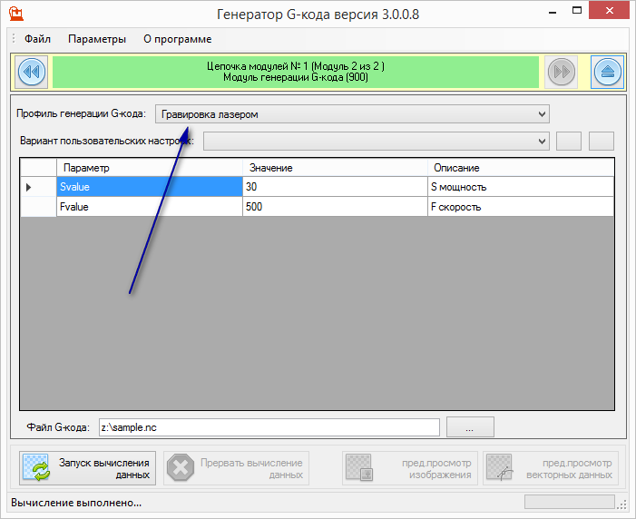

wip85 писал(а):Скачал версию 3008 не работают 900 модуль Посмотрите может я что то делаю не так
В последних версиях я не выкладывал файлы с профилями станка (это спец файлы содержащие правила генерации G-кода под конкретный ЧПУ-станок).
В каталоге с программой есть папка "profiles", туда помести следующие файлы:
profiles.zip
(4.06 КБ) 341 скачивание
В результате чего в 900 модуле появится выбор профиля:
2017-09-13_123737.png (4186 просмотров) <a class='original' href='./download/file.php?id=120181&mode=view' target=_blank>Загрузить оригинал (27.86 КБ)</a>
И собственно результат:
2017-09-13_123805.png (4186 просмотров) <a class='original' href='./download/file.php?id=120182&mode=view' target=_blank>Загрузить оригинал (79.85 КБ)</a>
только в настройках не забудь указать настройку.
