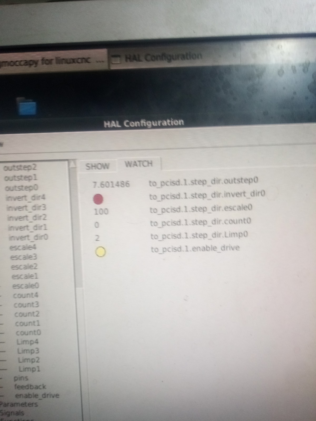

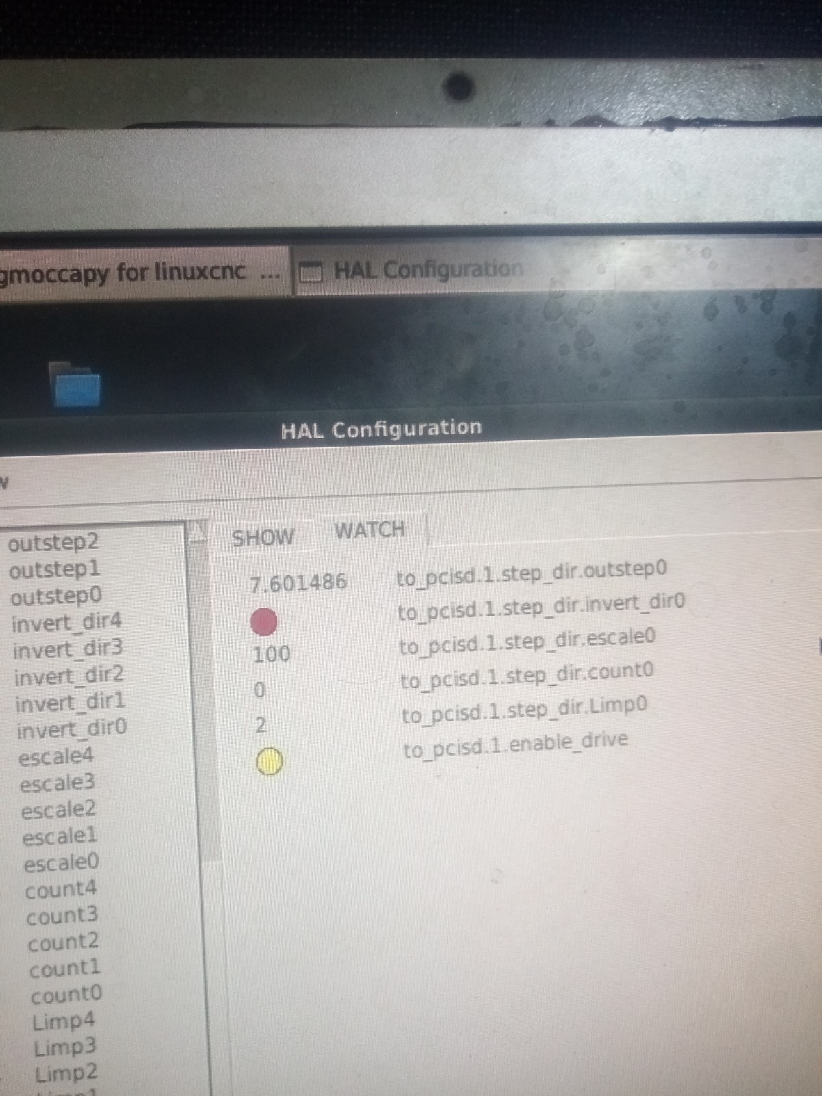

На токароном написал простенькую УП. Доходит до G1 и никуда не едет.В чем проблема?

Приветствую. Прошу помощи в настройке платы Pcicd. Как я понял сигналы STEP и DIR генерируются на физвыходы по умолчанию и в HALe не прописываются. Активация генерации происходит при подаче на пин outstepN сигнала от 0 до 10 (-10) В и enable_drive = true. Сигналы +-10 В подаются с PID (x-output). Обратная связь идет с внутреннего счетчика перемещения countN (step_dir.count ==> x-pos-fb). Длительность импульса STEP ставлю 2, invert_dirN=0, escaleN = 100 ..... и ничего не происходит (движения нет step_dir.count = 0). Драйвер шагового подключен по схеме со свободным коллектором, +5 В беру с платы step_dir. пускаю на драйвер и возвращаю на входы step/dir. Драйвера ставил разных версий, ничего не помогает, короче ХЗ как это работает, помогите разобраться.

Как я понял, потенциально плата похожа на месу. То есть можно попробовать сделать с помощью pncconf конфиг для месы, а потом ручками поменять физические пины на те, что у вас используются, и потом уже дорабатывать вручную. Какую плату месы тогда можно выбрать для генерации образца, какая больше похожа на вашу (pci sd)?
Просто с нуля писать - это на порядок сложнее, если никогда таким не занимался, а имея некий образец, будет в разы легче.

так есть же пример конфига, зачем заниматься самописным конфигом после генератора вообще для другой системы. На месе не так делается.
SDRF писал(а): ↑17 ноя 2021, 16:09 Приветствую. Прошу помощи в настройке платы Pcicd.
конфиг приложите, скорее всего что-то не так указали.

SDRF писал(а): ↑ Приветствую. Прошу помощи в настройке платы Pcicd. Как я понял сигналы STEP и DIR генерируются на физвыходы по умолчанию и в HALe не прописываются. Активация генерации происходит при подаче на пин outstepN сигнала от 0 до 10 (-10) В и enable_drive = true. Сигналы +-10 В подаются с PID (x-output). Обратная связь идет с внутреннего счетчика перемещения countN (step_dir.count ==> x-pos-fb). Длительность импульса STEP ставлю 2, invert_dirN=0, escaleN = 100 ..... и ничего не происходит (движения нет step_dir.count = 0). Драйвер шагового подключен по схеме со свободным коллектором, +5 В беру с платы step_dir. пускаю на драйвер и возвращаю на входы step/dir. Драйвера ставил разных версий, ничего не помогает, короче ХЗ как это работает, помогите разобраться.
Доброго дня, опишите на каком ядре всё это работает(RTAI,RT), какой драйвер.

mmv писал(а): ↑18 ноя 2021, 00:03
Не особо шарю, но вроде RT,
Драйвера разные пробовал в данное время Version 3.42
