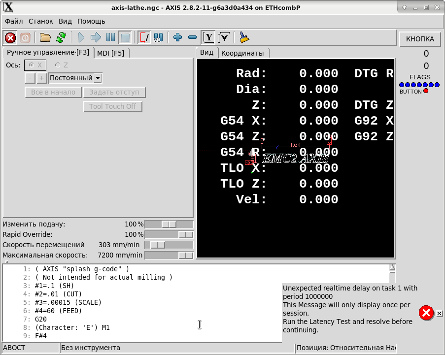

при запуске раз через раз вылетает ошибка .
Что поправить нужно ?

латенси.
можно забить)

Почему то задержка возникает при запуске linuxcnc.
Если запускается без этой ошибки, то потом она не появляется, т.е. появиться она может только при старте. В процессе работы все норм

Я правильно понимаю что BASE_THREAD нужен для того что бы генерировать импульсы на параллельном порту ?
Так как при использовании плат эту функцию берет на себя ПЛИС на main-платe зачем мы его вообще запускаем ?
EMCMOT возможно запустить только с servo-thread ?
BASE_THREAD - достаточно ресурсоемкий процесс плюс еще и не нужный.
Я правильно понимаю как это работает ?

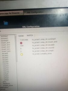

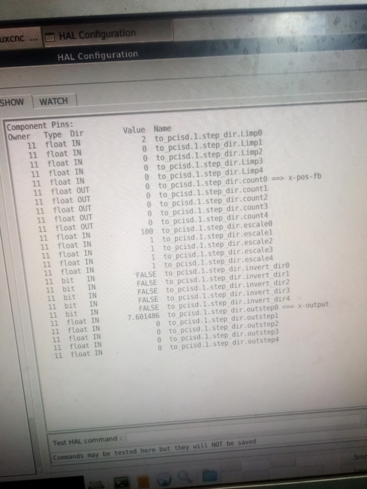

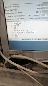

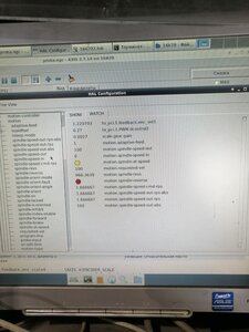

На токароном написал простенькую УП. Доходит до G1 и никуда не едет.В чем проблема?

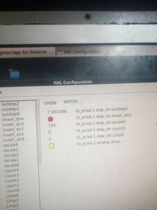

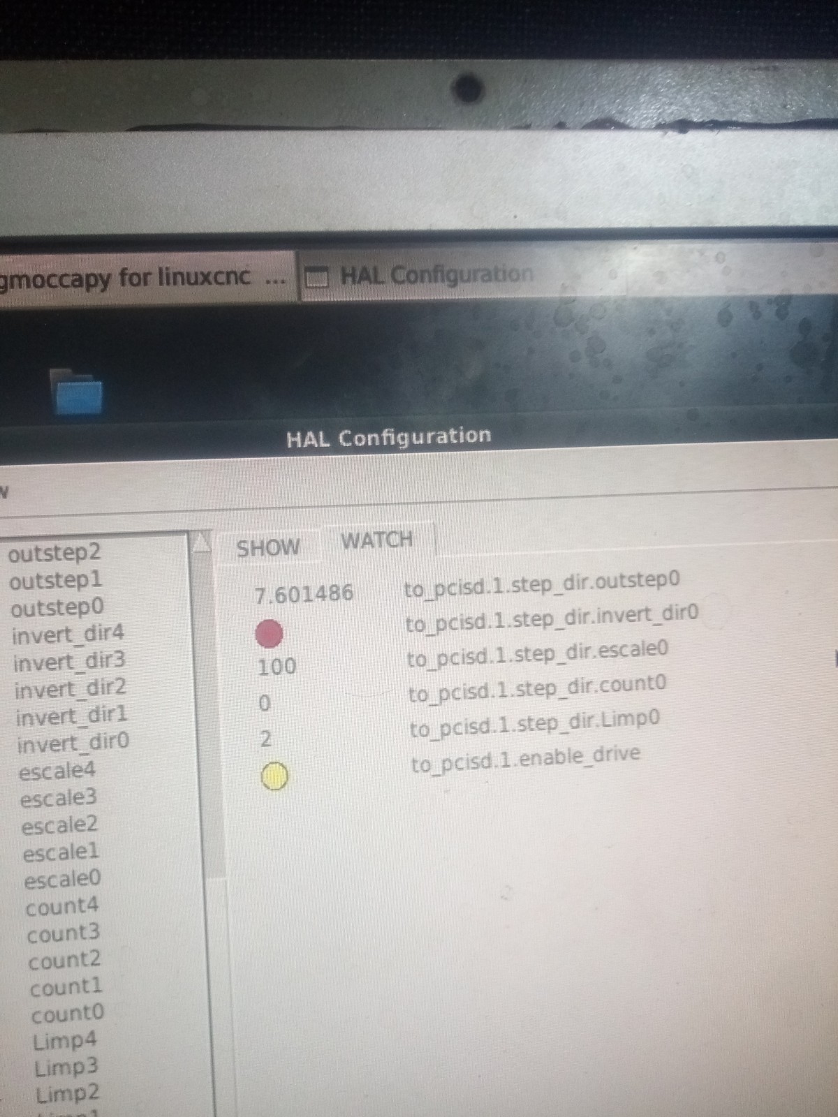

Приветствую. Прошу помощи в настройке платы Pcicd. Как я понял сигналы STEP и DIR генерируются на физвыходы по умолчанию и в HALe не прописываются. Активация генерации происходит при подаче на пин outstepN сигнала от 0 до 10 (-10) В и enable_drive = true. Сигналы +-10 В подаются с PID (x-output). Обратная связь идет с внутреннего счетчика перемещения countN (step_dir.count ==> x-pos-fb). Длительность импульса STEP ставлю 2, invert_dirN=0, escaleN = 100 ..... и ничего не происходит (движения нет step_dir.count = 0). Драйвер шагового подключен по схеме со свободным коллектором, +5 В беру с платы step_dir. пускаю на драйвер и возвращаю на входы step/dir. Драйвера ставил разных версий, ничего не помогает, короче ХЗ как это работает, помогите разобраться.
ebragim
Сообщения: 51
Зарегистрирован: 12 окт 2016, 22:24
Репутация: 4
Настоящее имя: Денис
Re: Настраиваем контроллер to_pci.
Сообщение ebragim »
Как я понял, потенциально плата похожа на месу. То есть можно попробовать сделать с помощью pncconf конфиг для месы, а потом ручками поменять физические пины на те, что у вас используются, и потом уже дорабатывать вручную. Какую плату месы тогда можно выбрать для генерации образца, какая больше похожа на вашу (pci sd)?

так есть же пример конфига, зачем заниматься самописным конфигом после генератора вообще для другой системы. На месе не так делается.
SDRF писал(а): ↑17 ноя 2021, 16:09 Приветствую. Прошу помощи в настройке платы Pcicd.
конфиг приложите, скорее всего что-то не так указали.

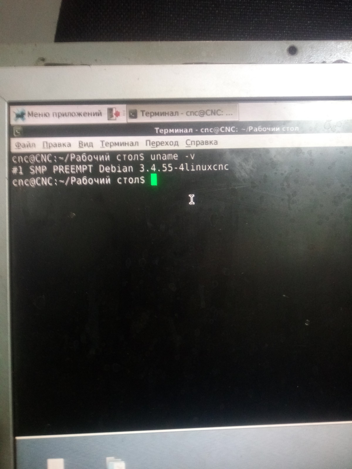

SDRF писал(а): ↑ Приветствую. Прошу помощи в настройке платы Pcicd. Как я понял сигналы STEP и DIR генерируются на физвыходы по умолчанию и в HALe не прописываются. Активация генерации происходит при подаче на пин outstepN сигнала от 0 до 10 (-10) В и enable_drive = true. Сигналы +-10 В подаются с PID (x-output). Обратная связь идет с внутреннего счетчика перемещения countN (step_dir.count ==> x-pos-fb). Длительность импульса STEP ставлю 2, invert_dirN=0, escaleN = 100 ..... и ничего не происходит (движения нет step_dir.count = 0). Драйвер шагового подключен по схеме со свободным коллектором, +5 В беру с платы step_dir. пускаю на драйвер и возвращаю на входы step/dir. Драйвера ставил разных версий, ничего не помогает, короче ХЗ как это работает, помогите разобраться.
Доброго дня, опишите на каком ядре всё это работает(RTAI,RT), какой драйвер.
SDRF
Сообщения: 27
Зарегистрирован: 25 фев 2021, 12:17
Сообщение SDRF »
mmv писал(а): ↑18 ноя 2021, 00:03
Не особо шарю, но вроде RT,
Драйвера разные пробовал в данное время Version 3.42
