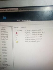

при запуске раз через раз вылетает ошибка .
Что поправить нужно ?

латенси.
можно забить)

Почему то задержка возникает при запуске linuxcnc.
Если запускается без этой ошибки, то потом она не появляется, т.е. появиться она может только при старте. В процессе работы все норм

mmv писал(а): Почему то задержка возникает при запуске linuxcnc.
Я правильно понимаю что BASE_THREAD нужен для того что бы генерировать импульсы на параллельном порту ?
Так как при использовании плат эту функцию берет на себя ПЛИС на main-платe зачем мы его вообще запускаем ?
EMCMOT возможно запустить только с servo-thread ?
BASE_THREAD - достаточно ресурсоемкий процесс плюс еще и не нужный.
Я правильно понимаю как это работает ?

Приветствую. Прошу помощи в настройке платы Pcicd. Как я понял сигналы STEP и DIR генерируются на физвыходы по умолчанию и в HALe не прописываются. Активация генерации происходит при подаче на пин outstepN сигнала от 0 до 10 (-10) В и enable_drive = true. Сигналы +-10 В подаются с PID (x-output). Обратная связь идет с внутреннего счетчика перемещения countN (step_dir.count ==> x-pos-fb). Длительность импульса STEP ставлю 2, invert_dirN=0, escaleN = 100 ..... и ничего не происходит (движения нет step_dir.count = 0). Драйвер шагового подключен по схеме со свободным коллектором, +5 В беру с платы step_dir. пускаю на драйвер и возвращаю на входы step/dir. Драйвера ставил разных версий, ничего не помогает, короче ХЗ как это работает, помогите разобраться.

Как я понял, потенциально плата похожа на месу. То есть можно попробовать сделать с помощью pncconf конфиг для месы, а потом ручками поменять физические пины на те, что у вас используются, и потом уже дорабатывать вручную. Какую плату месы тогда можно выбрать для генерации образца, какая больше похожа на вашу (pci sd)?
Просто с нуля писать - это на порядок сложнее, если никогда таким не занимался, а имея некий образец, будет в разы легче.

ebragim писал(а): 17 ноя 2021, 17:20 Просто с нуля писать - это на порядок сложнее, если никогда таким не занимался, а имея некий образец, будет в разы легче.
так есть же пример конфига, зачем заниматься самописным конфигом после генератора вообще для другой системы. На месе не так делается.
SDRF писал(а): 17 ноя 2021, 16:09 Приветствую. Прошу помощи в настройке платы Pcicd.
конфиг приложите, скорее всего что-то не так указали.

SDRF писал(а): Приветствую. Прошу помощи в настройке платы Pcicd. Как я понял сигналы STEP и DIR генерируются на физвыходы по умолчанию и в HALe не прописываются. Активация генерации происходит при подаче на пин outstepN сигнала от 0 до 10 (-10) В и enable_drive = true. Сигналы +-10 В подаются с PID (x-output). Обратная связь идет с внутреннего счетчика перемещения countN (step_dir.count ==> x-pos-fb). Длительность импульса STEP ставлю 2, invert_dirN=0, escaleN = 100 ..... и ничего не происходит (движения нет step_dir.count = 0). Драйвер шагового подключен по схеме со свободным коллектором, +5 В беру с платы step_dir. пускаю на драйвер и возвращаю на входы step/dir. Драйвера ставил разных версий, ничего не помогает, короче ХЗ как это работает, помогите разобраться.
Доброго дня, опишите на каком ядре всё это работает(RTAI,RT), какой драйвер.

mmv писал(а): 18 ноя 2021, 00:03
Не особо шарю, но вроде RT,
Драйвера разные пробовал в данное время Version 3.42
IMG_20211118_085925.jpg (3315 просмотров) <a class='original' href='./download/file.php?id=199723&sid=660688390e3741b7ab07acc62502b00b&mode=view' target=_blank>Загрузить оригинал (253.17 КБ)</a>
IMG_20210727_150230.jpg (3314 просмотров) <a class='original' href='./download/file.php?id=199724&sid=660688390e3741b7ab07acc62502b00b&mode=view' target=_blank>Загрузить оригинал (224.96 КБ)</a>
IMG_20211117_154339.jpg (3314 просмотров) <a class='original' href='./download/file.php?id=199725&sid=660688390e3741b7ab07acc62502b00b&mode=view' target=_blank>Загрузить оригинал (344.07 КБ)</a>
IMG_20211117_154411.jpg (3314 просмотров) <a class='original' href='./download/file.php?id=199726&sid=660688390e3741b7ab07acc62502b00b&mode=view' target=_blank>Загрузить оригинал (347.65 КБ)</a>
mmv
Сообщения: 615
Зарегистрирован: 24 май 2016, 21:58
Репутация: 38
Re: Настраиваем контроллер to_pci.
Сообщение mmv »
Вечером драйвер выложу, он есть тут, чуть ранее, но дольше искать.
