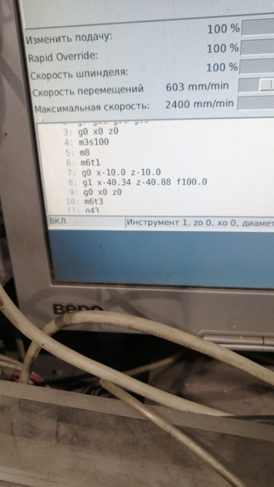

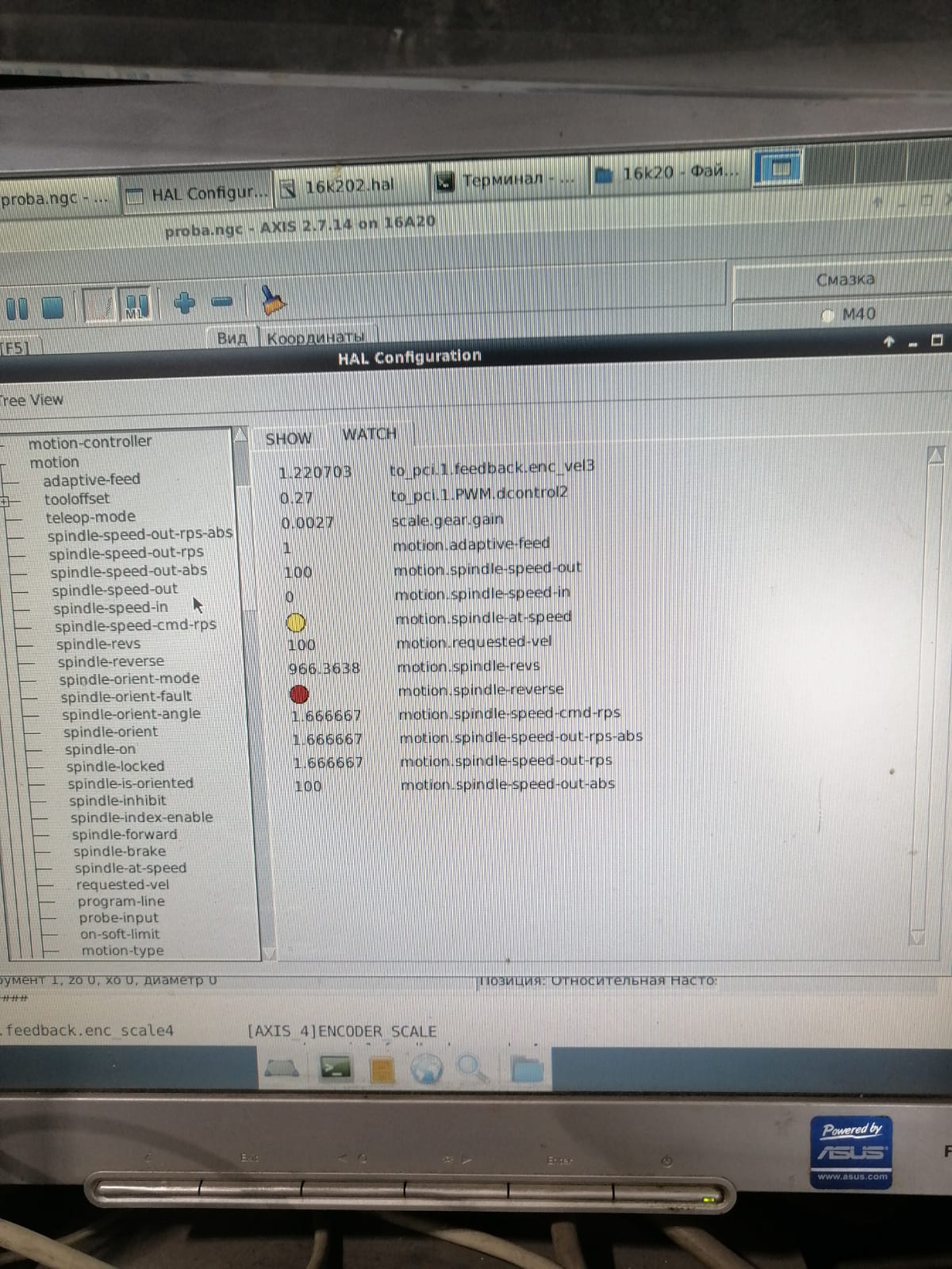

На токароном написал простенькую УП. Доходит до G1 и никуда не едет.В чем проблема?
hal

IMG-20211018-WA0001.jpg (3927 просмотров) <a class='original' href='./download/file.php?id=199030&mode=view' target=_blank>Загрузить оригинал (135.73 КБ)</a>
IMG-20211018-WA0002.jpg (3927 просмотров) <a class='original' href='./download/file.php?id=199031&mode=view' target=_blank>Загрузить оригинал (287.47 КБ)</a>
Dmaster
Сообщения: 1252
Репутация: 476
Re: Настраиваем контроллер to_pci.
Сообщение Dmaster »
motion.spindle−speed−in = 0
