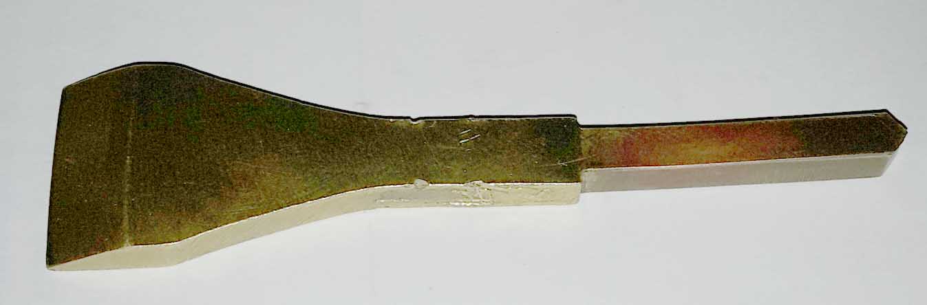

Обычно это делают фасонными фрезами под определенный угол.
Пришлина всякий случай фото того, что хочешь получить
Prinkos
Сообщения: 55
Зарегистрирован: 14 ноя 2012, 17:27
Re: Gcodetools - plug-in Inkscape для экспорта в Gcode
Сообщение Prinkos »
Вот пример того, что надо сделать.
1.jpg (5084 просмотра) <a class='original' href='./download/file.php?id=37559&sid=270339bdf6bcfba083984b1e29e676e8&mode=view' target=_blank>Загрузить оригинал (46.23 КБ)</a>
2.jpg (5084 просмотра) <a class='original' href='./download/file.php?id=37560&sid=270339bdf6bcfba083984b1e29e676e8&mode=view' target=_blank>Загрузить оригинал (31.1 КБ)</a>

Prinkos писал(а):Вот пример того, что надо сделать.
хммм... такое наверное лучше в каком-нибудь CAM по мощнее делать.
или можно попробовать image-to-gcode...

Деталь для переплетного оборудования.
Спасибо за ответ. Хотя вопрос не решен, зато я спокоен, что не прозевал чего-то в программе. Спасибо за Gcodetools - гениально и просто. Может подумаете над реализацией данной идеи? Думаю, функция фрезерования под углом очень важная. Если по плоской поверхности - то формула должна быть не сложной. Самое важное - создать автоматизацию просчета. Я это представляю так -
1. ввести функцию "выборка под углом" - задаем угол
2. Расчет:
а)рассчитываем количество проходов N. Допустим, ( на том образце, который я привел) надо заглубляться в пределах прямоугольника 20 мм на 30 мм.( 20 - ширина, 30 - длина ), при диаметре 2 мм надо 20 шагов, N=20
б) рассчитываем максимальное значение Z max = ширину прямоугольника делим на tg угла - для этого образца это будет 20 мм / tg 30° = 34.64 мм
в) рассчитываем коэффициент выборки Zn= Zmax/N ( 34,64/20=1,73) - это будет та глубина, на которую должна увеличиваться выборка по оси Z каждый шаг.
г) делаем расчет глубины на каждый шаг по формуле Zn x N
Соответственно должна быть зависимость от deth step
Прошу не пинать, не программист и не математик :-(

При этом очень желательно, чтобы фреза была повёрнута на этот угол (если торцевая), или имела заточку именно с этим градусом при вершине - тогда получится идеальная наклонная плоскость.
Но по факту при обычной форме плоской фрезы качества поверхности не добиться.
При сферической форме - ходить шагами в 0.1мм, но это долго и мучительно скорее всего....

Согласен, хотя может быть кто-то готов долго ждать. Судя по форумам, народ просто рыдает без такой возможности. :hehehe: Но лучше начать с прямой поверхности.
По-поводу фрезы - к сожалению, вариантов по металлу для домашних ЧПУ не густо, по дереву -то с нужным углом не просто найти... Но всегда есть напильник :-))))

шарик + долгое ожидание, либо алмазное точило и спокойствие.
