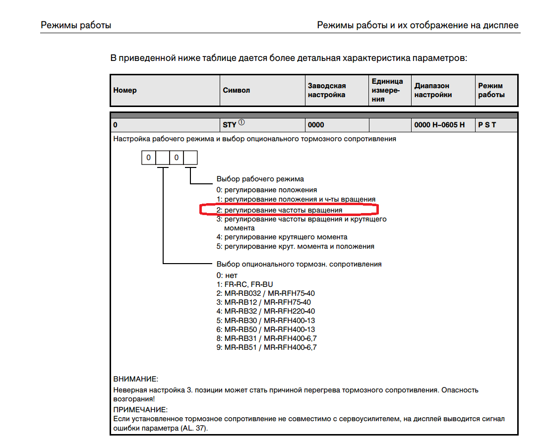

Re: Крепыш
у тебя в параметре P 00 скорее всего значение 0000 получается нужно поставить 0002 сохранить, перезагрузить серву(выдернуть из сети и подождать пока индикатор не потухнет). Когда серву по новой включишь нужно зайти и проверить вновь в этот параметр и убедиться что он записан ;) После этого тыкать батарейку :eat:

Сообщение Pahan »
Все без изменений. в Р00 стоит значение 0002.

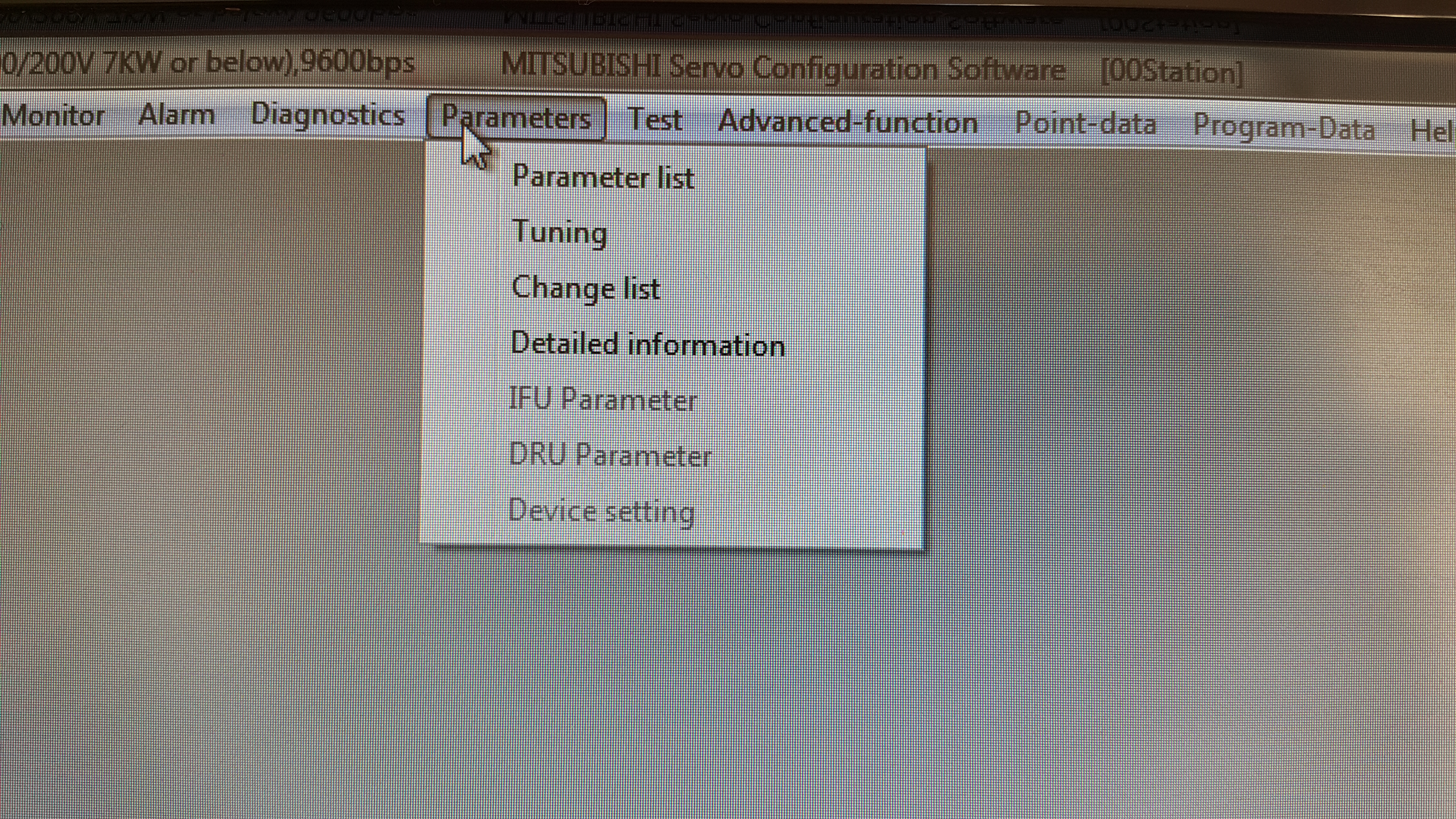

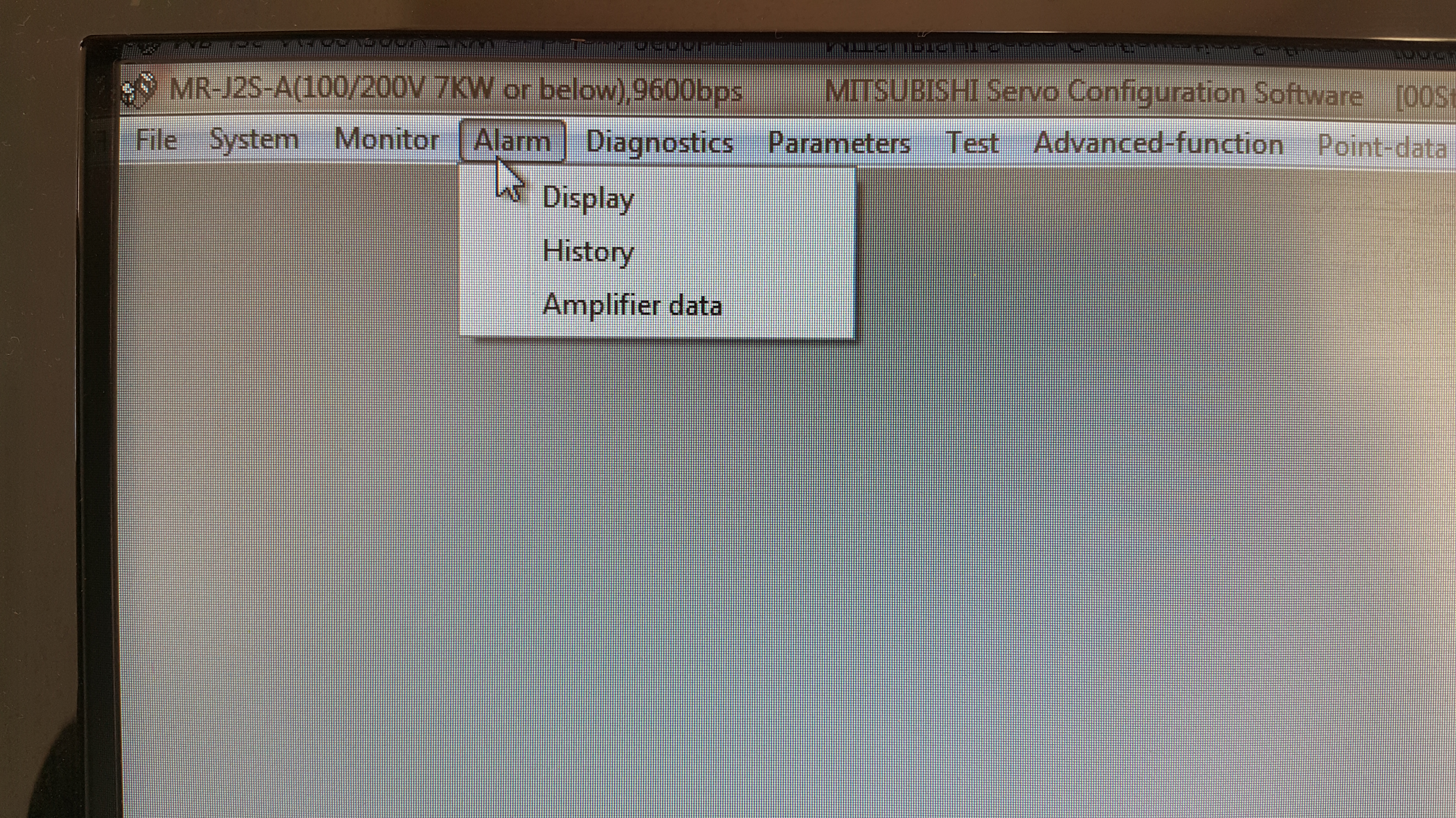

Re: Крепыш

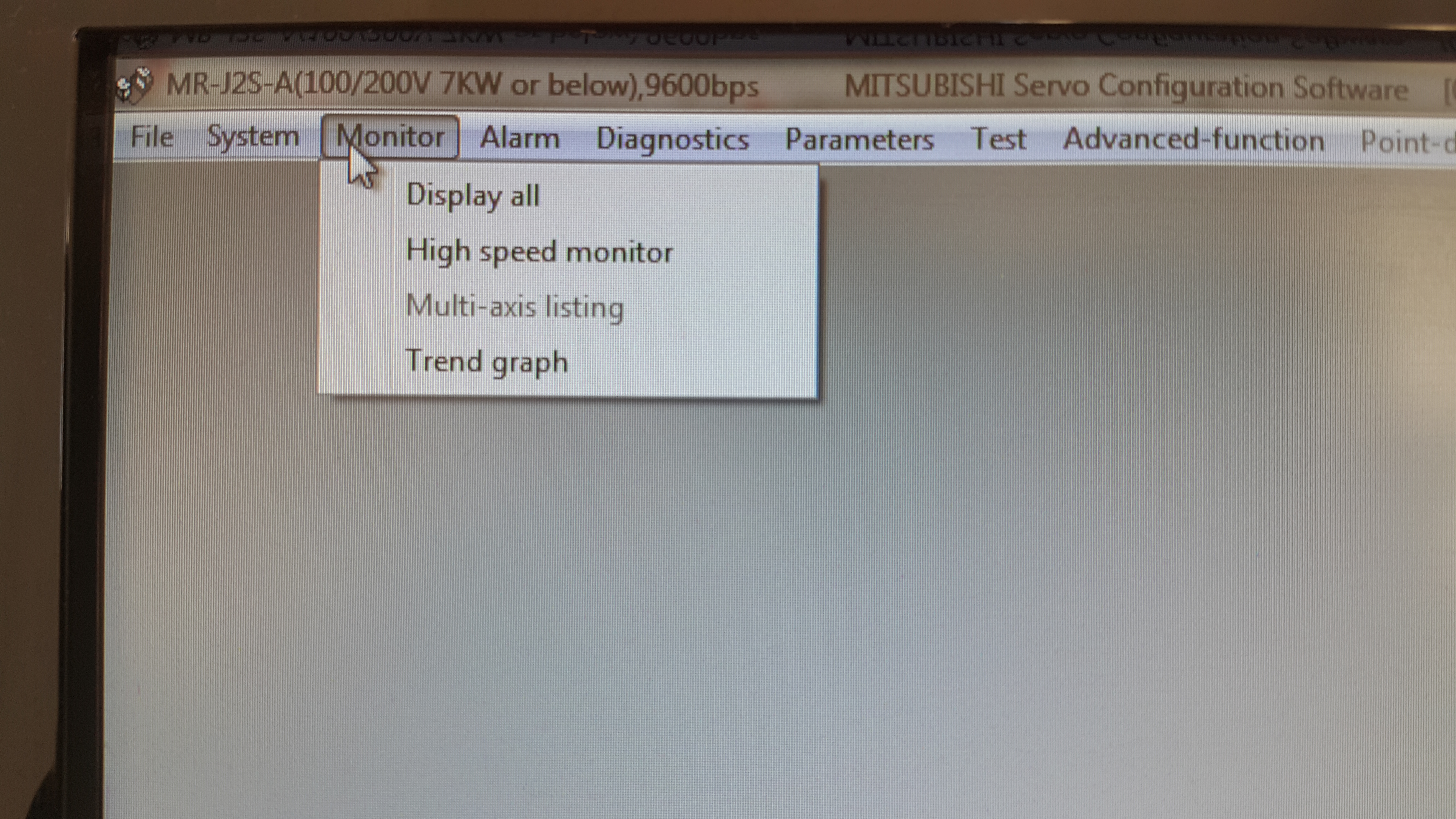

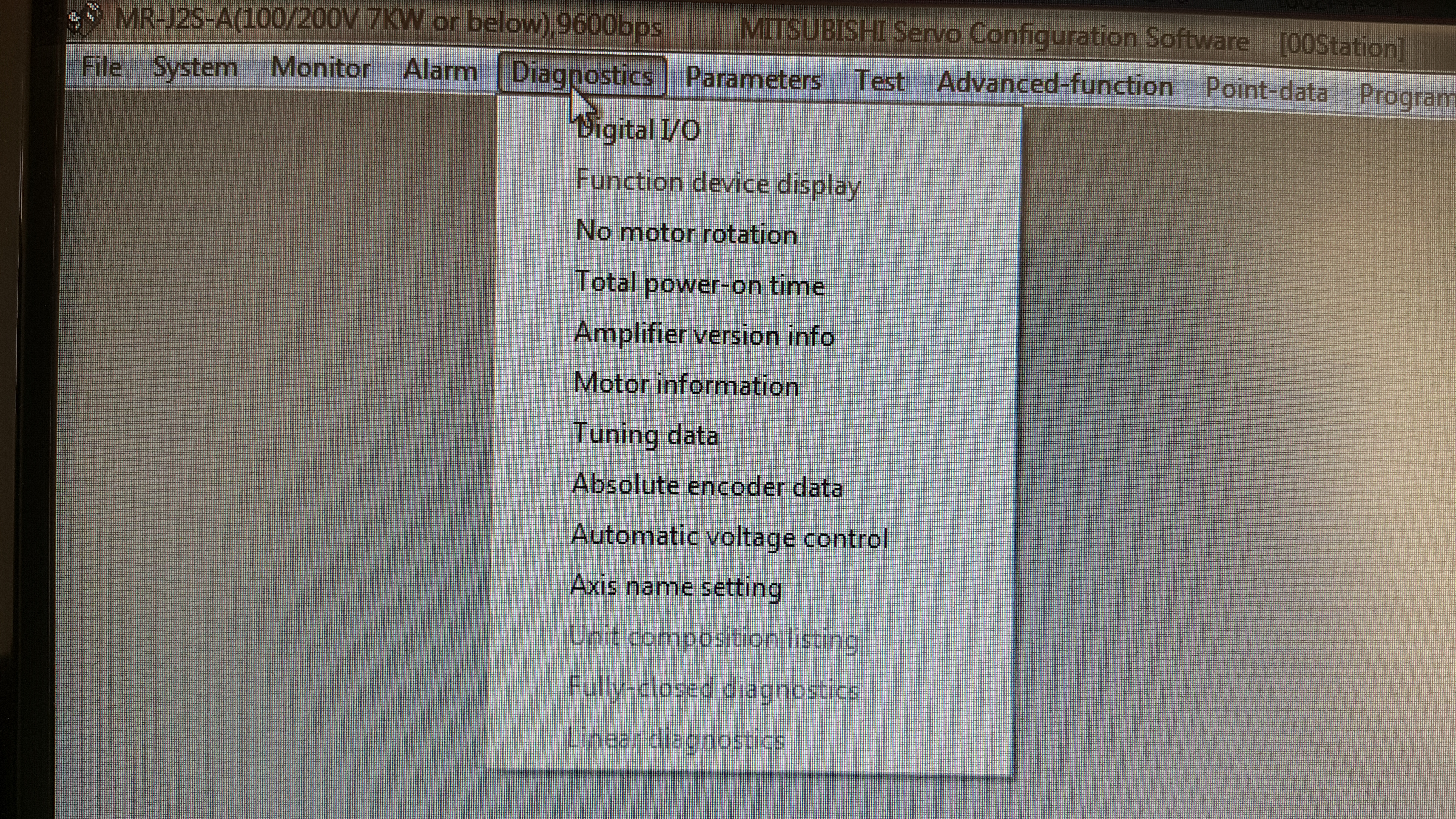

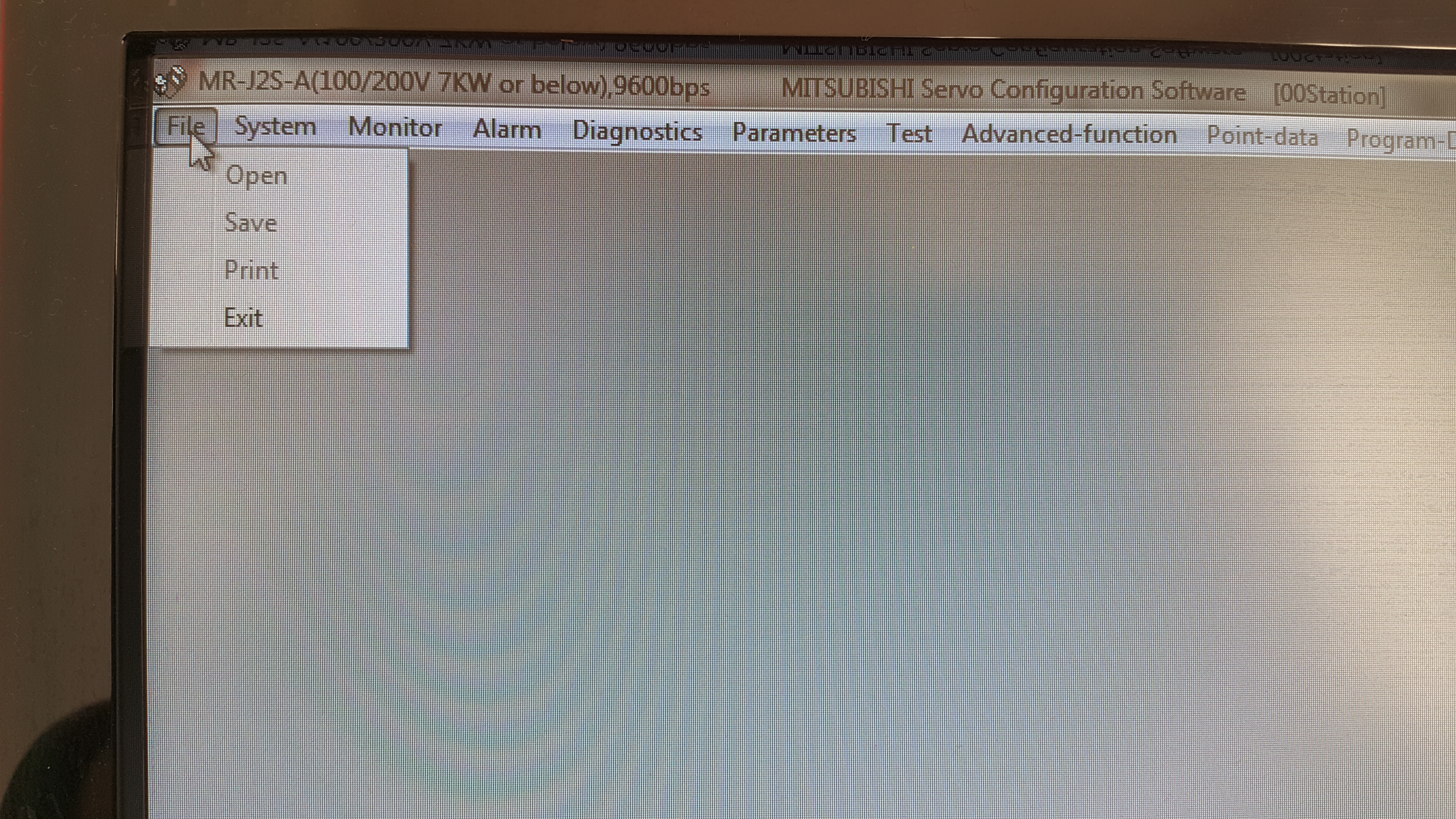

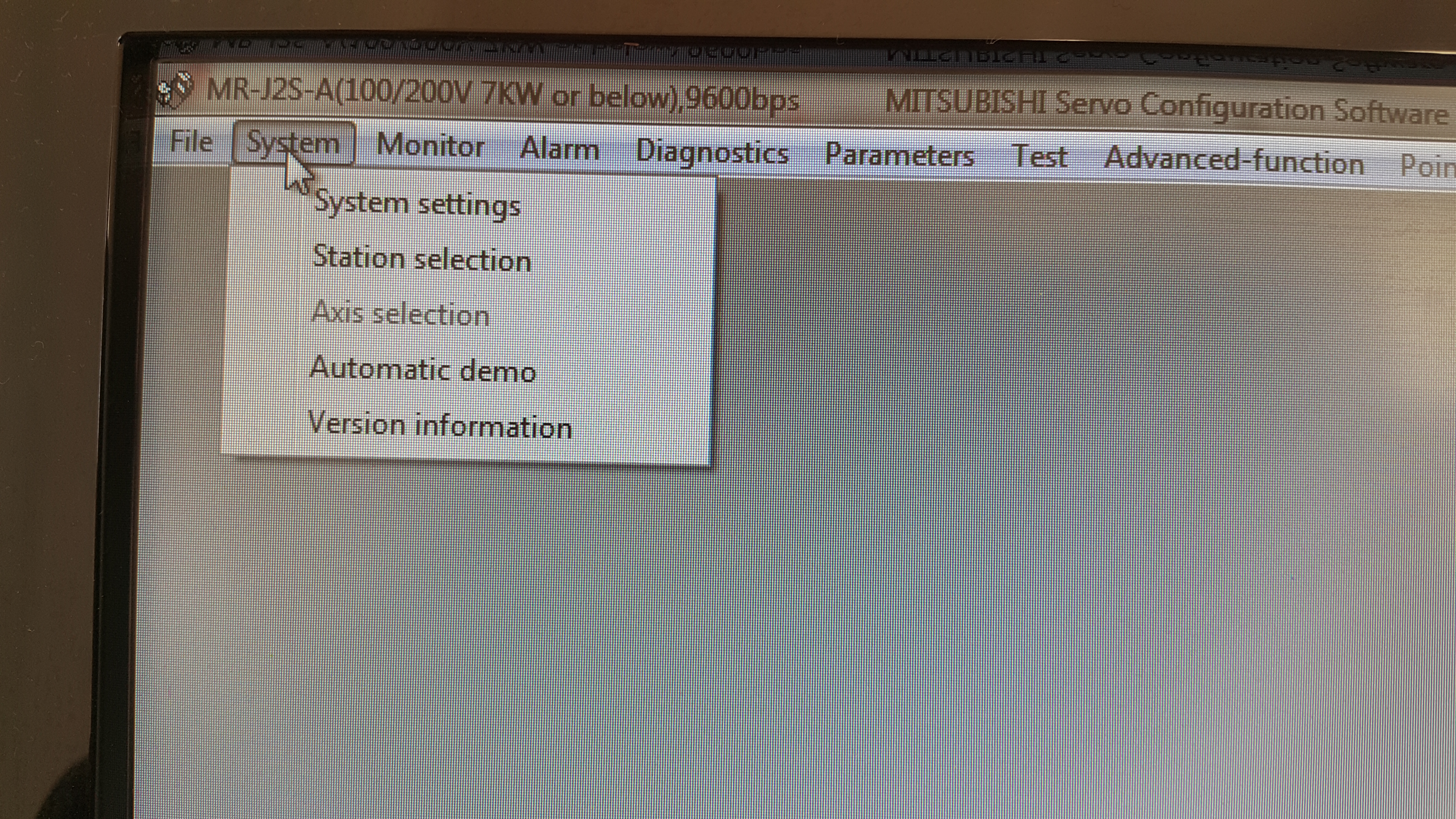

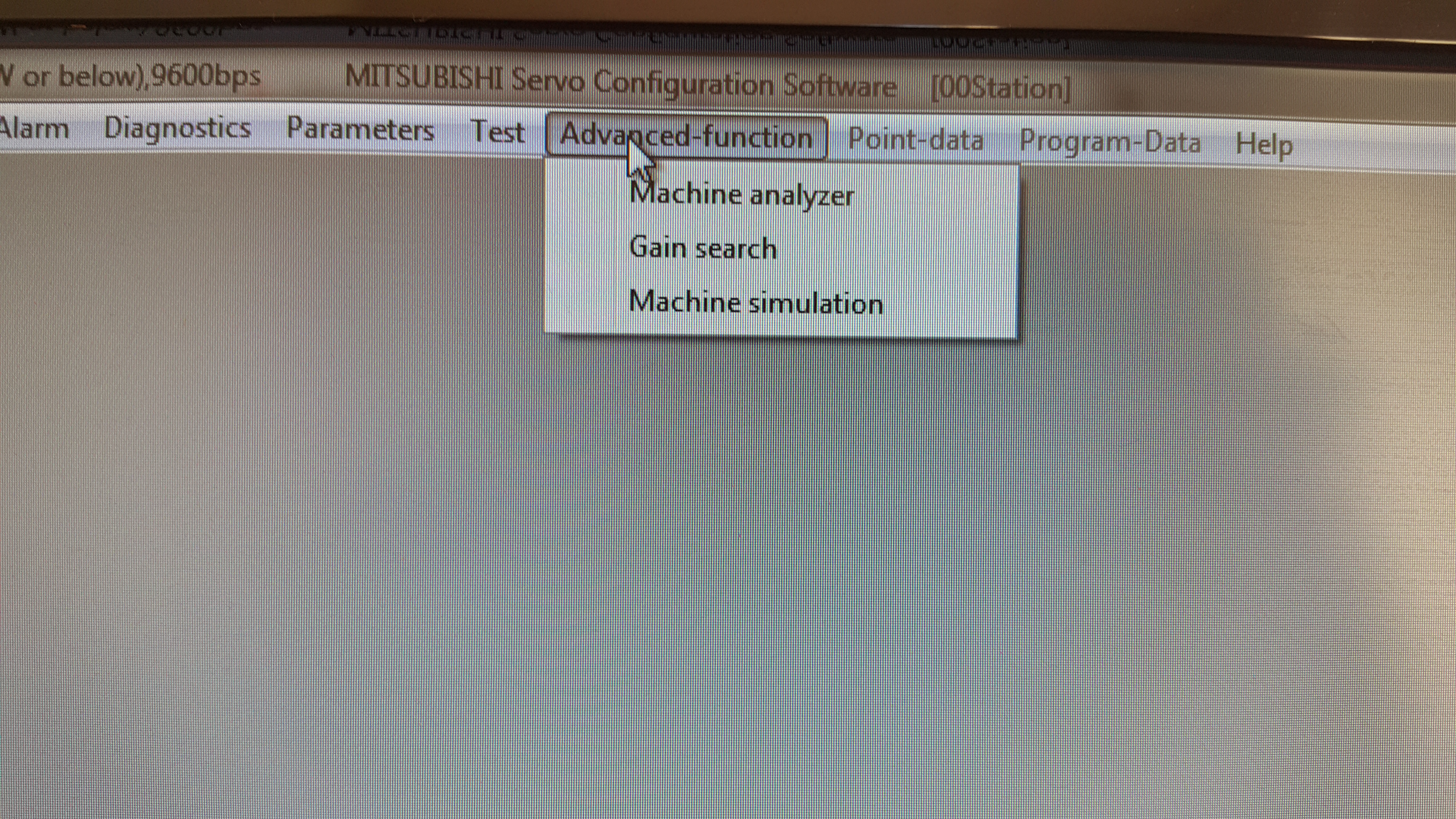

Сообщение Pahan »
Вот скрины меню программы. Куда тыкаться?

Re: Крепыш
а в остальных что? должно быть типо Wizard
Pahan, еще нужнов мануале порыться и расшифровать полное название сервы. Там каждая буква в серве за что то отвечает. И может что серва не понимает ни степ/дир, ни аналог ;)
